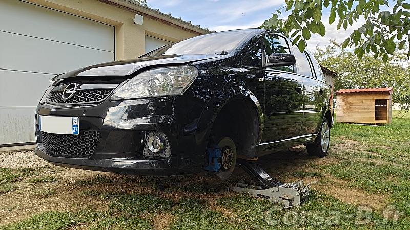

Il n'avait pas tourné depuis au moins un an. Je suis allé le chercher avec une barre et derrière le Frontera, car il était trop lourd pour mon plateau... Par contre, le lendemain, j'ai vu qu'à Leclerc je pouvais louer un plus gros plateau pour 50 €... Ayant passé, en plus, le permis BE en octobre, dommage...
Bref, grosse galère car après avoir refait la pression des pneus, le pneu avant côté passager est mort, il est resté trop longtemps à plat. Malgré une bombe anti-crevaison, je n'ai pas réussi à lui maintenir une pression. J'ai quand même décidé de rentrer. Après 5 km en roulant à 50 km/h, je décide de m'arrêter : le pneu est très chaud. Ça ne va pas le faire ! Je tente de le regonfler et là, il ne prend plus de pression, il est complètement à plat... On traverse le village et je m'arrête à nouveau à la sortie, au niveau d'un cimetière, dans l'idée d'inverser le pneu avant et arrière en me disant qu'il y a moins de poids sur l'arrière.
Je sors le cric, commence à démonter et je vois un Zafira B stationné ! Je suis rentré dans le cimetière et j'ai fini par trouver le propriétaire qui a accepté de me prêter sa roue de secours. Sur la version OPC, il n'y a pas de roue de secours... Sauf que son Zafira B est monté en 16" et ça ne rentre pas à l'avant. Le propriétaire a eu la bonne idée de me demander si ça pouvait se monter à l'arrière. L'idée ne m'avait pas traversé l'esprit. Nous avons pu rentrer ainsi après 33km au total.

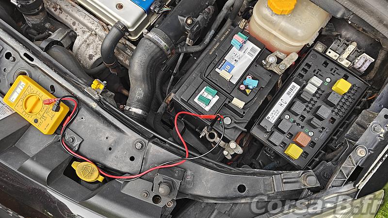

Le premier soucis, la batterie se vide en 48h ! Je n'avais jamais fait ce test, mais il m'a fallu trouver ce qui consommait du courant. Aucun des fusibles n'est en cause, ni la boite à fusible à l'arrière. Finalement c'est la DA qui est en court-circuit. Voici la consommation en ayant tout retiré
Après avoir effacer tous les codes avec OPCOM et fortement insister à de nombreuses reprises, elle a démarrée

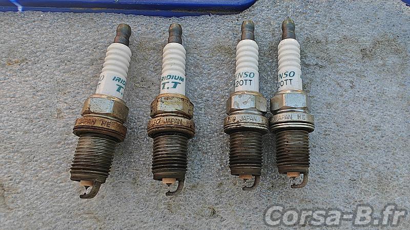

Le remplacement des bougies et 15L d'éthanol neuf font qu'elle arrive à démarrer au bout de 3 fois

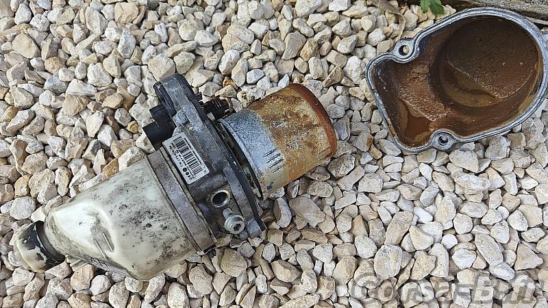

L'intérieur de la pompe électrique de DA

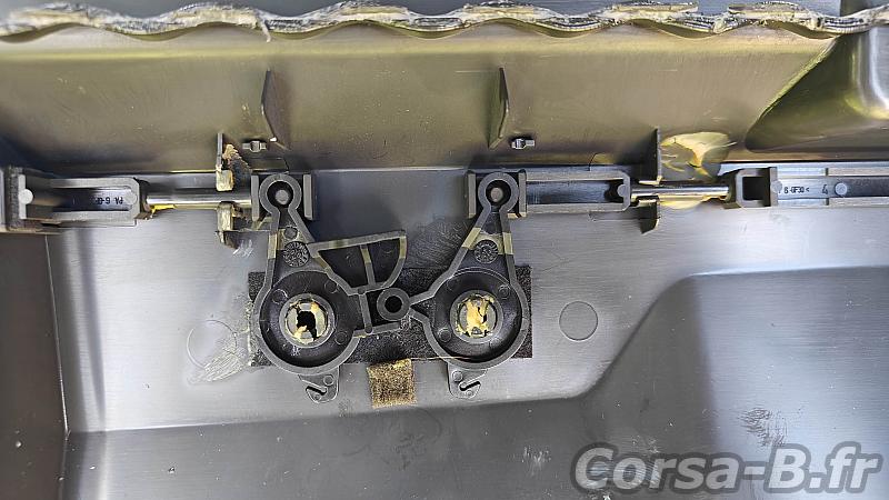

Le mécanisme de la boite à gant qui ne fonctionnait plus, la graisse a toute séchée ! J'ai finalement, après nettoyage, poncé un peu les pièces pour leur laisser un peu plus de jeu et un coup de WD40. J'ai ensuite tout recollé avec une colle PU noire

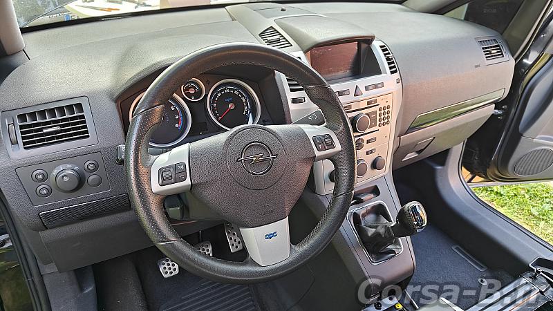

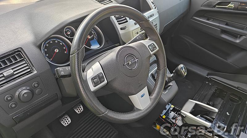

Une fois tout le tableau de bord remonté, avec les plastiques remplacés, la boite à gant remonté et les grilles de ventilations réparées

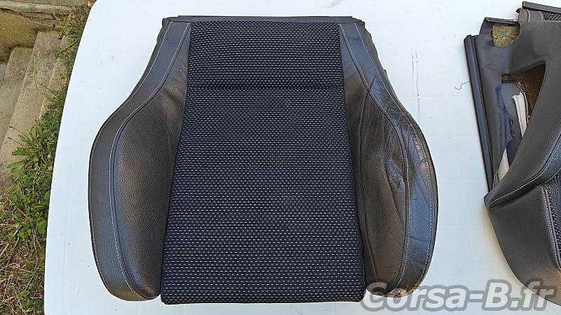

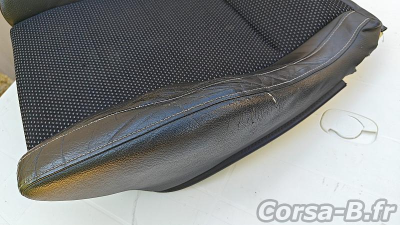

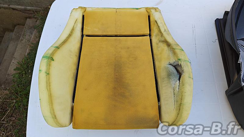

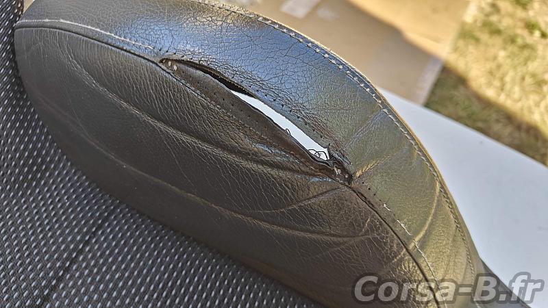

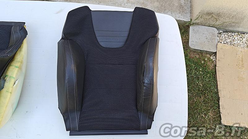

Le siège conducteur une fois démonté avant d'aller chez le sellier

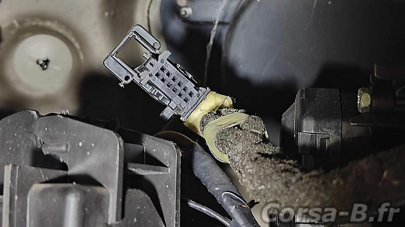

La précâblage pour le TPMS

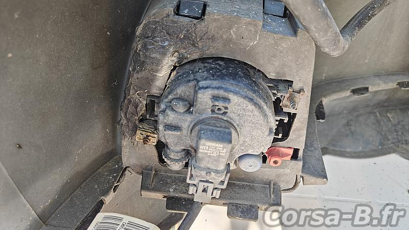

  • Rajeunissement des optiques avant

  • Remplacement du plastique sous le volant, quelque chose avait été collé à la Superglue et il y avait des traces sous la commande de phares
  • Remplacement de la console entre les deux sièges qui avait reçu un accoudoir avec des vis à placo
  • Remplacement du volant (trouvé en Lituanie)

  • Réparation de la boite à gant qui ne se fermait plus

  • Remplacement de la pompe de direction assistée + remplissage d'huile de DA

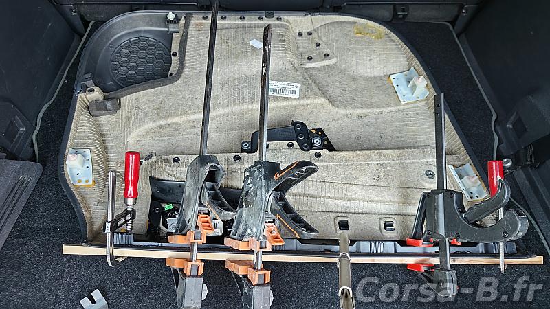

  • Recollage de la partie haute des panneaux de portes ainsi que de leur fixation

  • Remplacement des bougies et des différents filtres (il ne manque le filtre à huile qui sera remplacé lors de la vidange

  • Remonter le siège conducteur, il est chez le sellier pour sa réparation

  • Remplacement de la pompe de DA pour programmation DDS et programmation

  • J'ai récupéré le siège conducteur hier, ce n'est pas parfait mais c'est mieux qu'avant (photo plus bas)

Voici le siège remonté

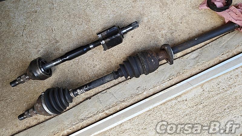

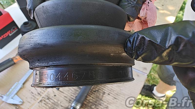

Les nouvelles du week-end passé : je me suis attaqué au remplacement des soufflets de cardan. Malheureusement, malgré avoir récupéré les références dans l'EPC, deux soufflets sur les quatre ne sont pas les bons !

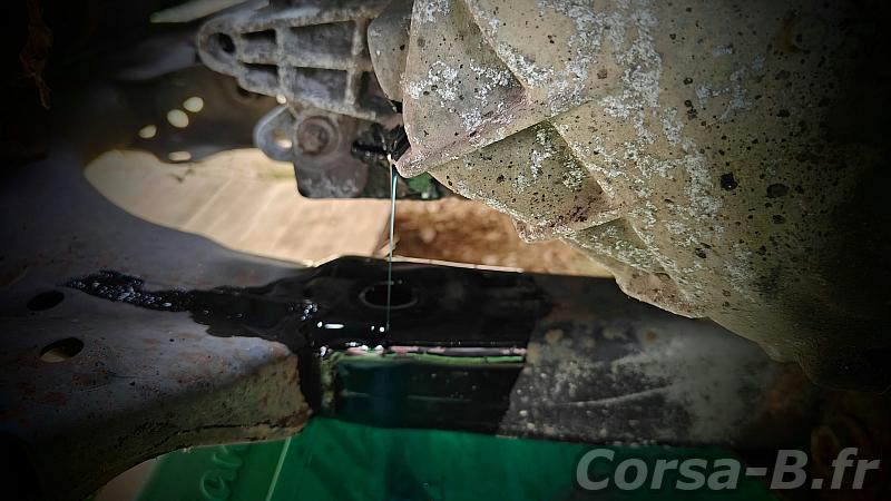

J'ai commencé par vidanger la boîte et, surprise, l'huile était bleue ! Après quelques recherches, j'ai découvert qu'il s'agissait probablement de la 75W140. J'ai remis une huile d'origine, à savoir de la "75W80 ARECA (UTM)" que j'ai achetée chez Carter-Cash.

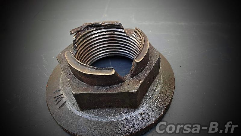

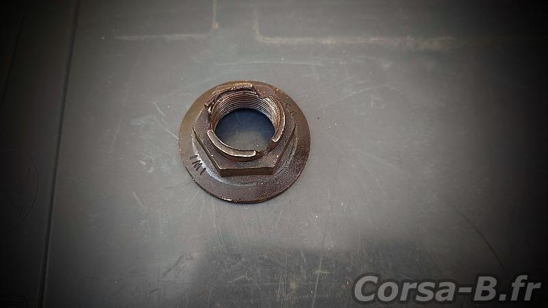

L'écrou côté conducteur s'est bien retiré à la clé à chocs, mais côté passager, impossible. J'ai tenté avec une grande rallonge de plus d'1,50 m, mais ça ne bougeait toujours pas ! J'ai donc sorti le pistolet à induction, j'ai bien fait chauffer l'ensemble et j'ai pu reprendre avec la grande rallonge. Il s'est finalement dévissé.
En y regardant de plus près, lors d'un précédent remontage, ils ont tapé sur l'écrou et l'ont déformé. De ce fait, le filetage de la tête de cardan est aussi un peu abîmé. Heureusement, ce n'est que sur le premier centimètre et, une fois le nouvel écrou vissé, il prend bien sur du filetage en bon état.
Jusque-là, tout se passait bien, mais j'avais découpé les deux soufflets de cardan côté conducteur avant de me rendre compte que l'un d'eux n'était pas le bon...
Le pauvre a dû passer la nuit de samedi à dimanche dans cet état.
Ayant besoin de remettre le Zafira sur ses roues pour ce lundi soir, je suis allé chercher chez Franck un cardan dont le soufflet côté boîte était en bon état. J'ai pu ainsi remplacer uniquement le soufflet côté roue. Souvenir du cardan côté conducteur...
LeKiffeur a écrit : dim. 6 juil. 2025 15:17 L'état des trains roulants

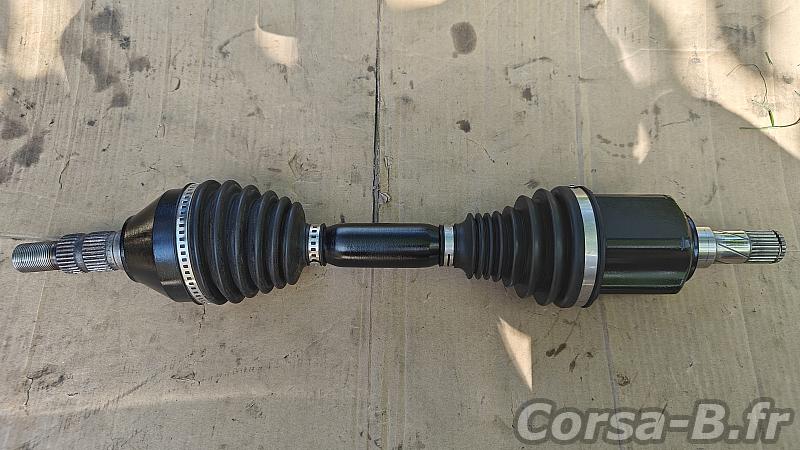

Et voici le cardan restauré
Côté passager, c'est le même problème que j'ai mentionné plus haut : le soufflet côté boîte n'est pas le bon. Il est en tout point identique, sauf que celui que j'ai fait 65 mm de diamètre interne, alors que j'ai mesuré 71 mm. J'ai donc tout nettoyé, repeint et remonté l'ancien soufflet avec du film plastique autour pour pouvoir l'emmener au garage ce lundi soir. Pourtant, la référence notée sur le soufflet démonté donnait bien 65 mm. Le garagiste me dit que ça doit se monter, je vais donc réessayer dans les jours à venir lorsqu'il sera revenu du garage.
