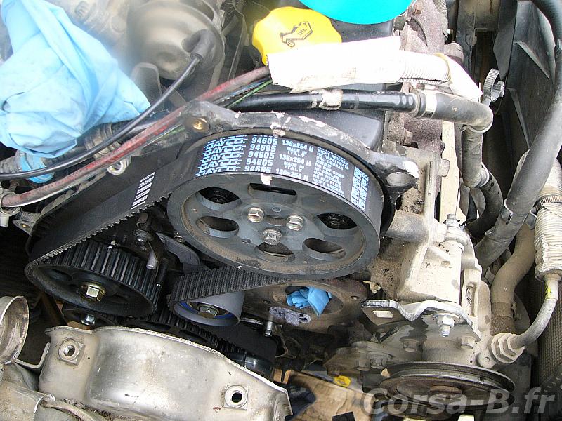

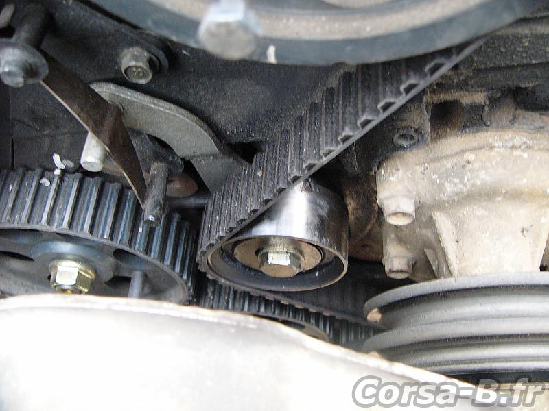

Quelques photos de la distrib pour commencer :
L'ancien galet tendeur qui perd de la graisse et a du jeu, il était temps de la faire cette distrib !!!!

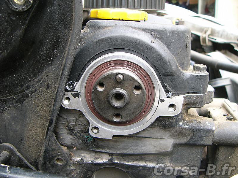

J'en profite pour changer le joint spi AAC qui fuitait, c'est galère il faut pivoter le cache intérieur de la distribution.

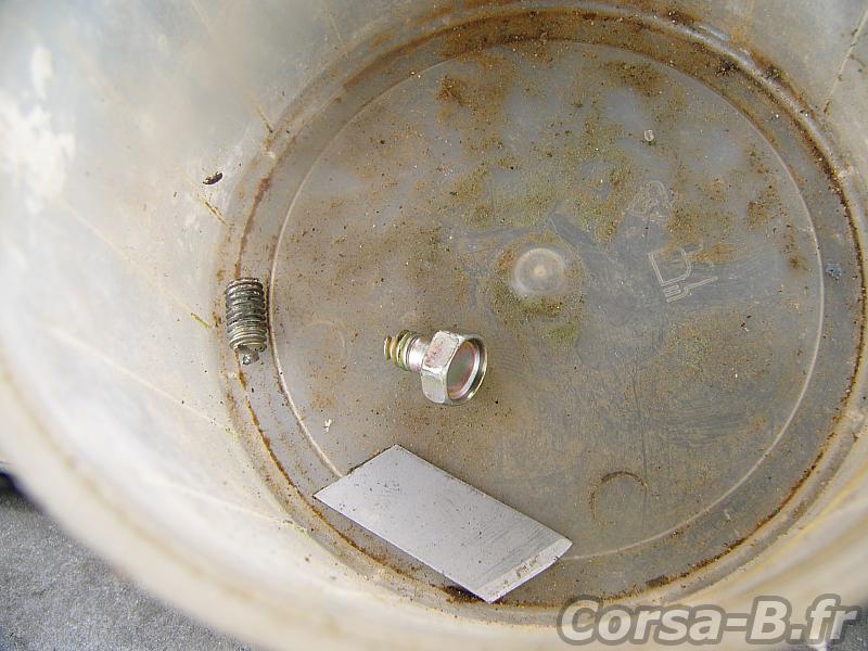

Au remontage de la poulie AAC une vis à cassé, déjà au desserrage j'ai eu une sensation de chewingum, ça a pas louper au serrage elle a cassé net.
Redépose de la poulie, meulage d'une fente au dremel et dépose de la partie cassée au tournevis. Les joies de la mécanique!

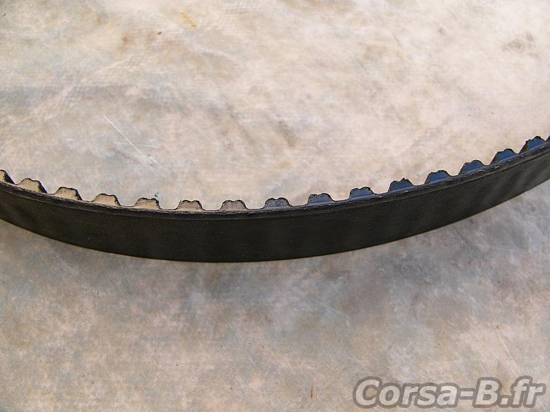

La nouvelle courroie en place :

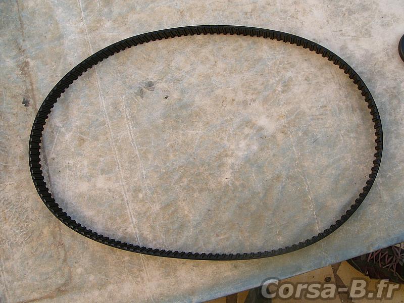

L'ancienne courroie (DAYCO également) qui était encore nickel:

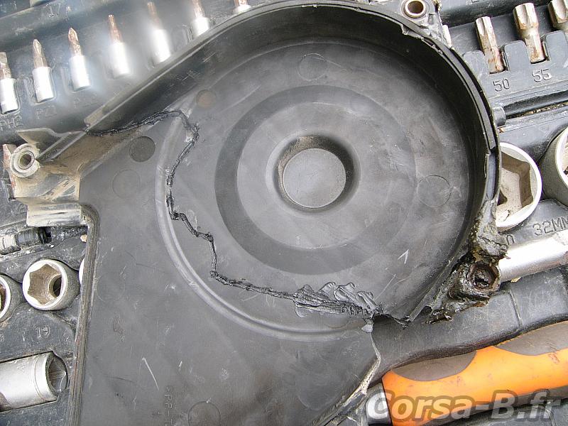

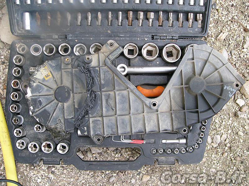

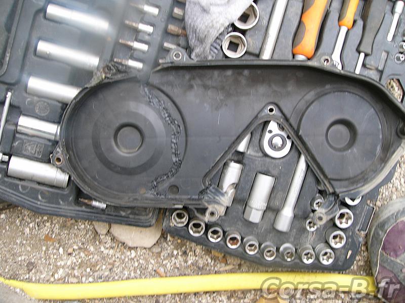

J'en profite pour réparer le cache distrib supérieur. Le mécano qui avait fait la dernière distrib me l'avait cassé et l'avait recollé avec un mastic qui commençait à partir :
Je creuse la fente au fer à souder :
Puis je ramène de la matière pour la reboucher :
Pareil de l'autre côté :
Bon il manque un petit morceau en haut je l'ai remplacé par un bout de scotch.

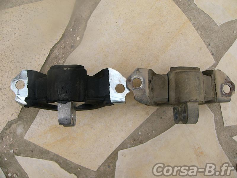

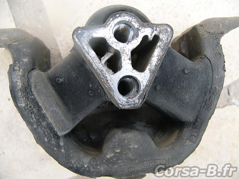

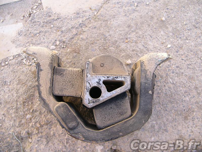

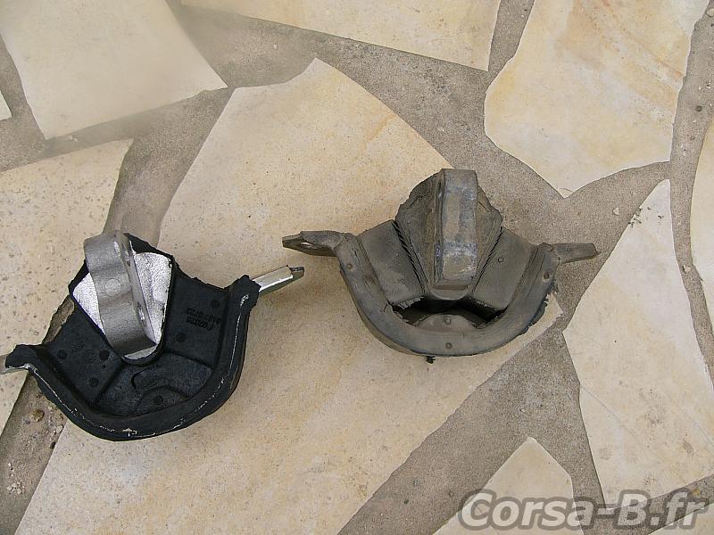

La suite de la mécanique avec les supports moteurs, j'ai acheté des FEBI :
Côté passager, ancien vs nouveau :

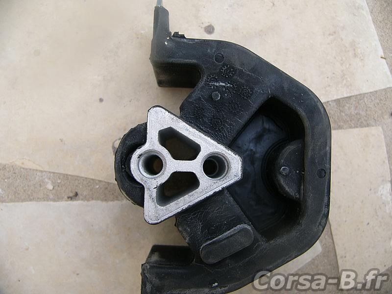

Côté conducteur :
L'ancien
Le nouveau

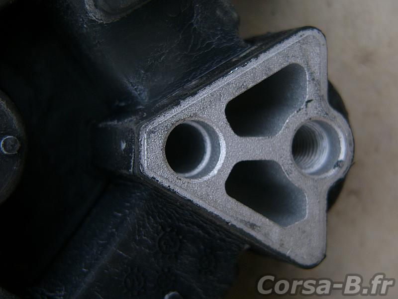

Et là surprise, le support neuf a un des trou qui n'est pas taraudé... On voit bien le trou de gauche sur cette photo :
Heureusement le filetage est standard plus qu'à sortir le coffret de tarauds et problème réglé.

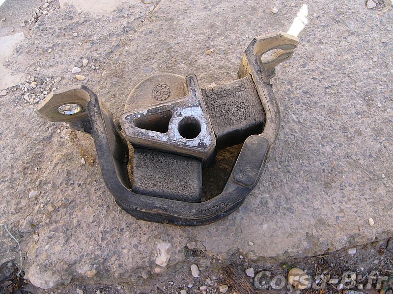

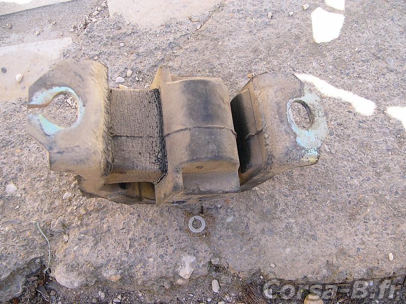

L'ancien support arrière :
Il était temps de les changer ceux là, le moteur vibre beaucoup moins.
Re: Moi et ma corsa
Ah oui dis donc ils avaient bien besoin d’être changés. ! J’aime bien Febi en remplacement, je trouve qu’ils ont une bonne qualité.

Moi aussi j'aime bien Febi mais là un peu déçu par le taraudage manquant heureusement que j'avais de quoi le refaire à la maison.
