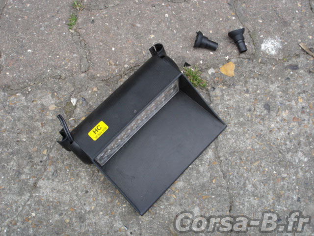

Le 3ème feu de stop, est celui de mon ancienne 1l, que j'ai décider de monter sur la GSI.
au niveau de l'outillage:
- une perceuse avec forets a métaux
- tournevis
- de quoi mesurer
- et fer a souder, étain, scotch.

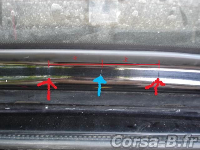

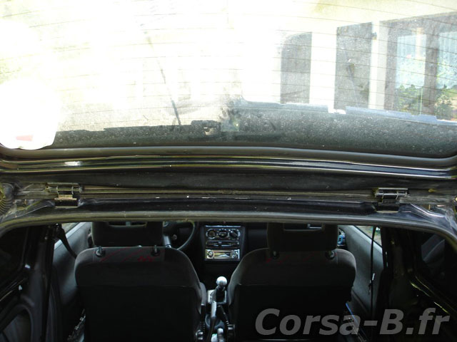

donc voila a quoi ça ressemble avant toutes opérations

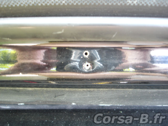

après mesure
- la flèche bleu représente le milieu du coffre
- les flèches rouges les les endroit a percer pour les fixations
- et x=6.75cm car l'entraxe des deux fixation est de 13.5cm
première fixation, on perce 2 trou
un pour le téton du support, l'autre pour la vis
ensuite on fixe et on recommence pour la deuxième fixation

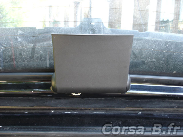

et voila les supports sont montés
avant de passer a la suite on vérifie que le feu s'emboite bien sur les supports

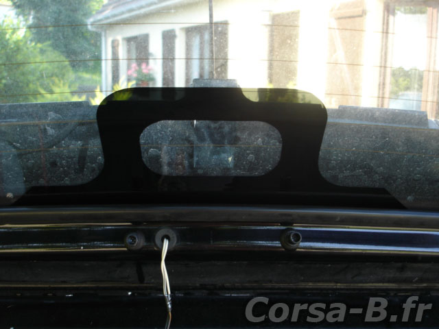

maintenant il va falloir percer un gros trou pour passer le fil dans son passe cable
après il y a plus qu'a le passer dans le coffre par les flèches rouges
la il faut passer le fil dans la gaine pour l'amener dans l'habitacle
voila il ne reste plus qu'a tout souder

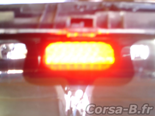

ATTENTION comme le feu est a led respecter la polarité, sinon sa ne marchera pas! donc le + au fil noir jaune (12v du stop)
et l'autre a la masse

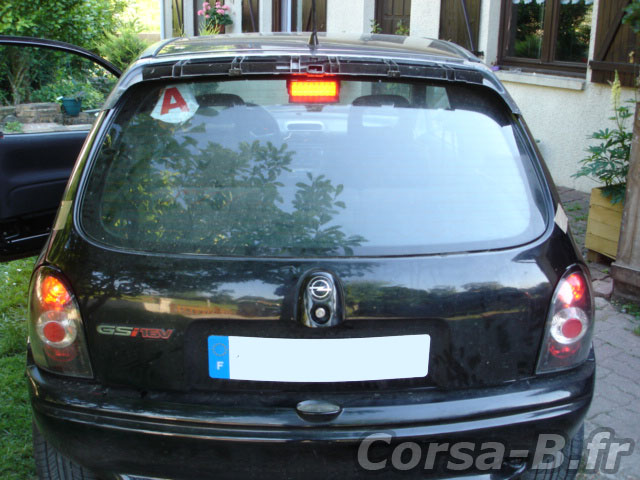

et le résultat final
voila ce que l'on peut aussi faire avec du film pour teinter les vitres
on peut le couper de toute les formes, on fonction de la forme du feu désirer, libre cour a l'imagination!
