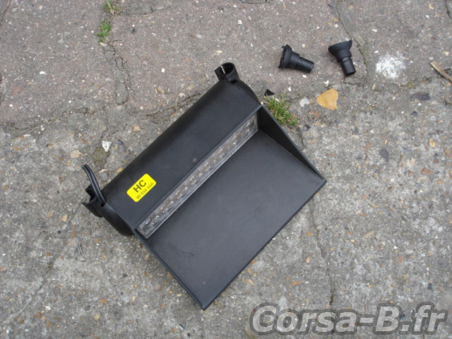

Le 3ème feu de stop, est celui de mon ancienne 1l, que j'ai décider de monter sur la GSI.

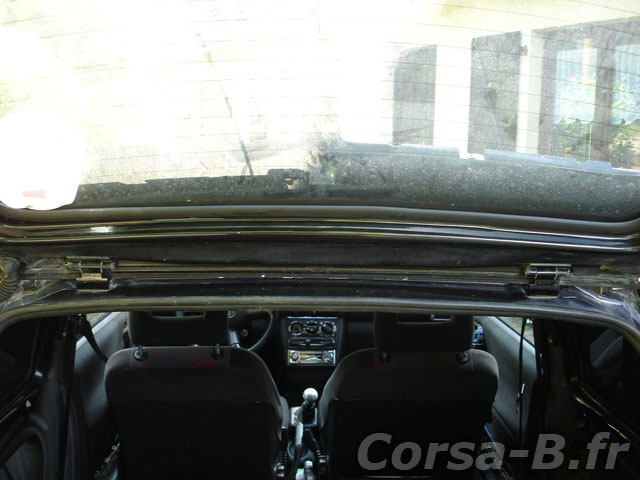

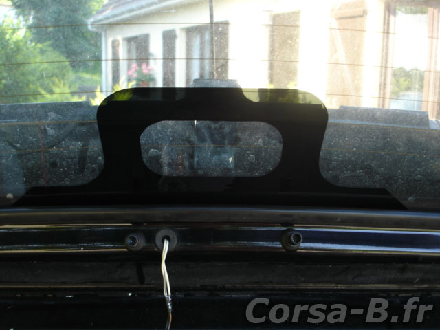

donc voila a quoi ça ressemble avant toutes opérations

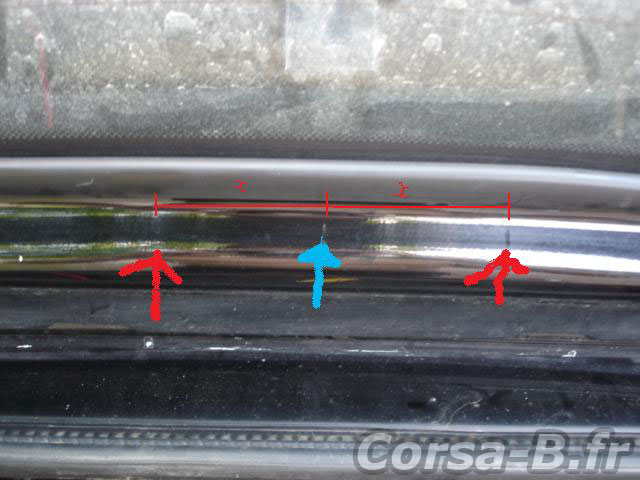

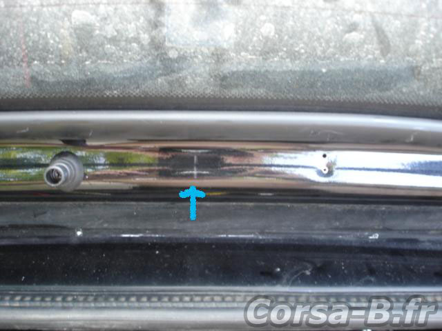

après mesure
- la flèche bleu représente le milieu du coffre
- les flèches rouges les les endroit a percer pour les fixations
- et x=6.75cm car l'entraxe des deux fixation est de 13.5cm

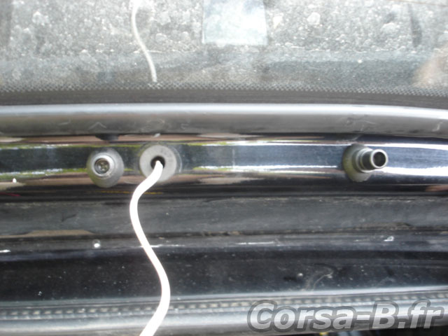

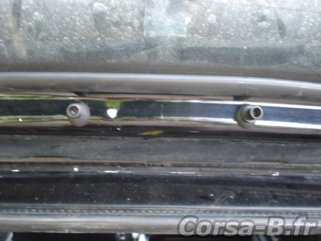

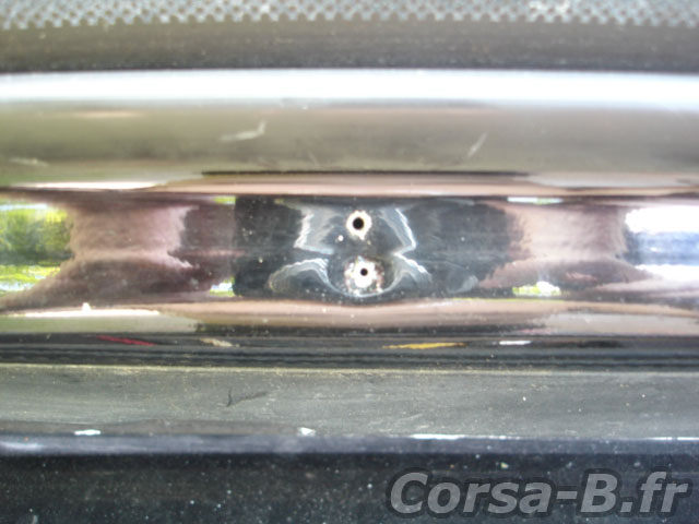

première fixation, on perce 2 trou
un pour le téton du support, l'autre pour la vis

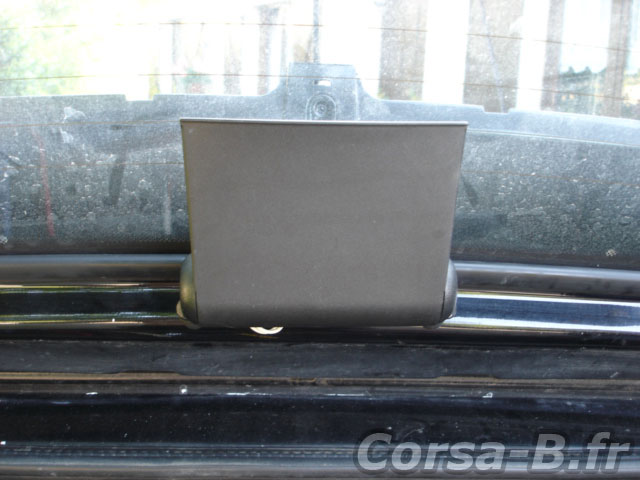

ensuite on fixe et on recommence pour la deuxième fixation
et voila les supports sont montés
avant de passer a la suite on vérifie que le feu s'emboite bien sur les supports

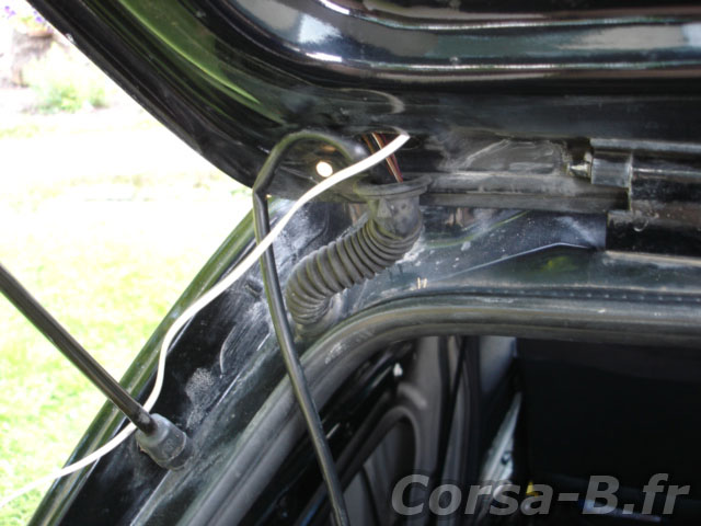

maintenant il va falloir percer un gros trou pour passer le fil dans son passe cable

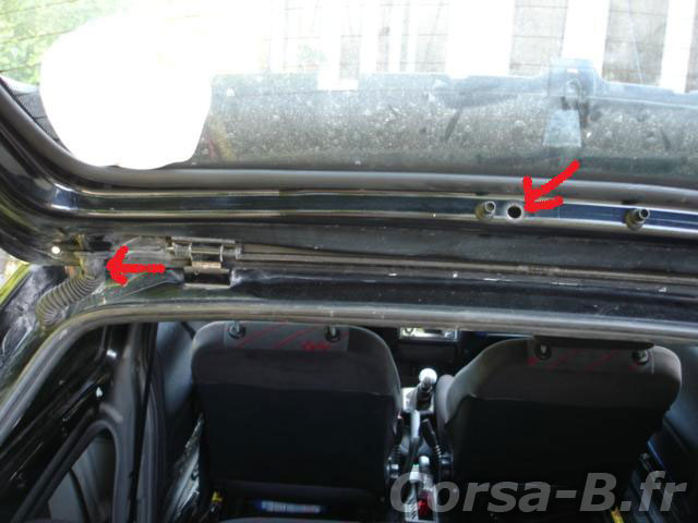

après il y a plus qu'a le passer dans le coffre par les flèches rouges
la il faut passer le fil dans la gaine pour l'amener dans l'habitacle

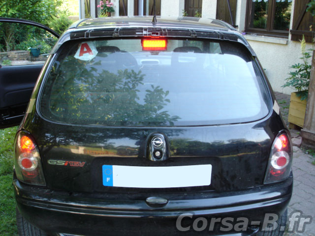

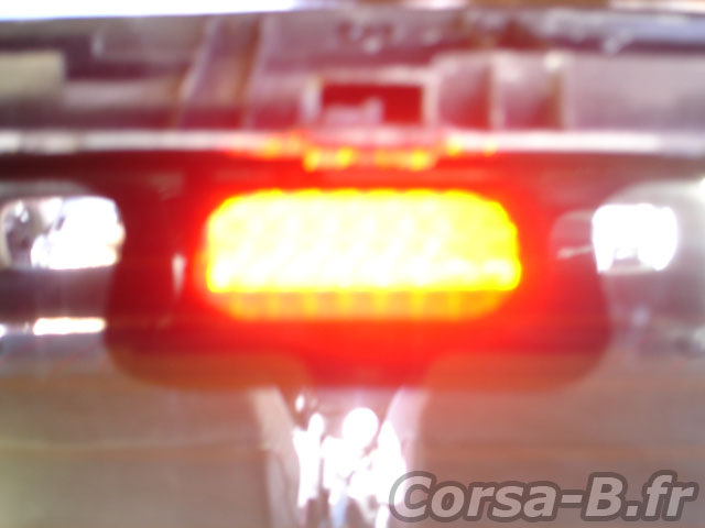

voila il ne reste plus qu'a tout souder
ATTENTION comme le feu est a led respecter la polarité, sinon sa ne marchera pas! donc le + au fil noir jaune (12v du stop)
et l'autre a la masse
et le résultat final
voila ce que l'on peut aussi faire avec du film pour teinter les vitres
on peut le couper de toute les formes, on fonction de la forme du feu désirer, libre cour a l'imagination!

T'as vu comme c'est chia*t de passer des câbles dans la gain entre le coffre et la carrosserie!
Sympa la découpe du film a vitre!
vivacorsa
Messages : 102
Localisation : Oise (60)
Localisation : Pouilly
Re: Monter un 3ème feu de stop
Message par vivacorsa »
merci,
pour passer le fil dans la gaine j'ai utilisé un tire fil car, oui c'était vraiment galère!

Mais tu aurais dû un peu traiter à l'antirouille autour du trou, on sait jamais...
vivacorsa
Messages : 102
oups, j'ai complètement zappé l'antirouille!

Si cela peut donner des idées à certains, j'ai dépensé que 10 € pour un feu stop qui fait double fonction et en changeant les leds par des plus puissantes (10000 mcd).
Soit 5 € le feux stop trouvé sur ebay et 30 leds rouges à 10 000 mcd 5 € env.
Ce feux stop fonctionne aussi avec les veilleuses, avec une intensité plus faible et s'allume avec les feux stop au maximum d'intensité. Il faut juste bidouiller le feux stop en rajoutant des diodes et une résistance pour diminuer l'éclairage avec les feux de position.
Au niveau de la fixation, il est collé avec du scotch double face et le fil passe sous le caoutchouc du cadre du coffre. Le support est connecté à la plaque des ampoules du feux arrière gauche, le tout sans soudure et perçage.
