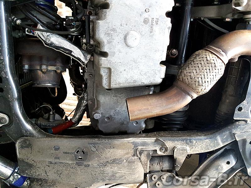

Salut !
Aujourd'hui c'était mission échappement.
Je supportais plus la downpipe que j'avais fait à l'arrache lors du montage du nouveau turbo.
Donc j'ai commandé quelques fournitures pour refaire ça au propre :)
Voilà l'horreur :lol:
Découpage du coude pour le réutiliser
On présente pour voir ce qu'il faut faire
Puis on découpe des morceaux, on pointe, ça donne ça
Tout est soudé, reste plus qu'à mettre en place l'insert de sonde lambda
Un trou
Et voilà, affaire réglée, c'est bien mieux :D
Petit avant/après qui fait plaisir 8-)
