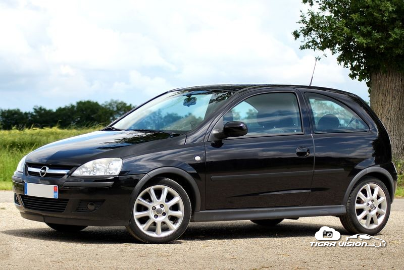

Elle avait environ 110 800km à l'achat, carrosserie plutôt propre, un historique plutôt limpide, bref une base qui avait l'air saine pour ce projet.
La voilà à l'achat, full stock 8-)

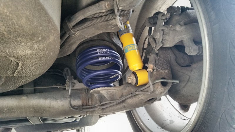

Les hostilités ont commencé par la pose de 4 amortisseurs bilstein B6 et ressorts H&R en attendant de recevoir les pièces pour le montage turbo.

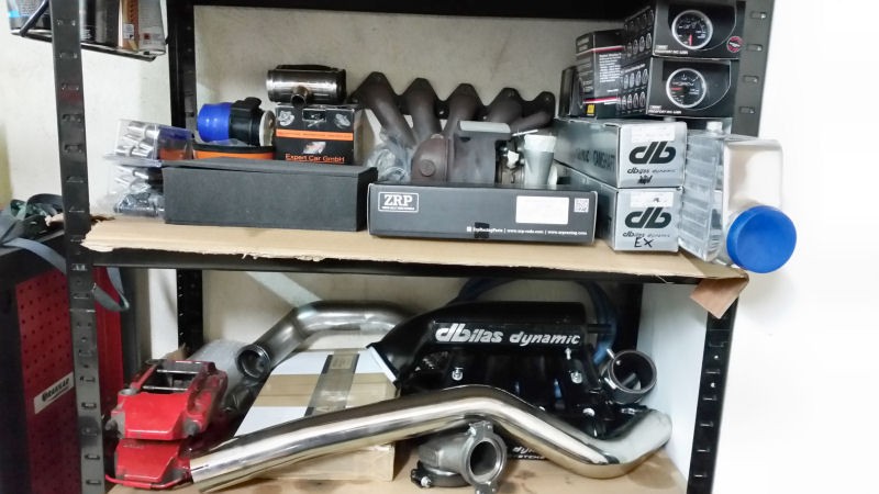

Les rayons se remplissent, on va pouvoir commencer

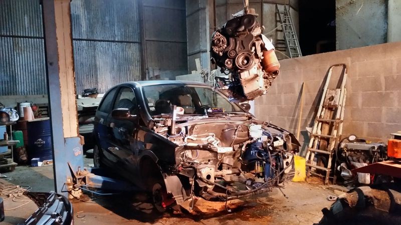

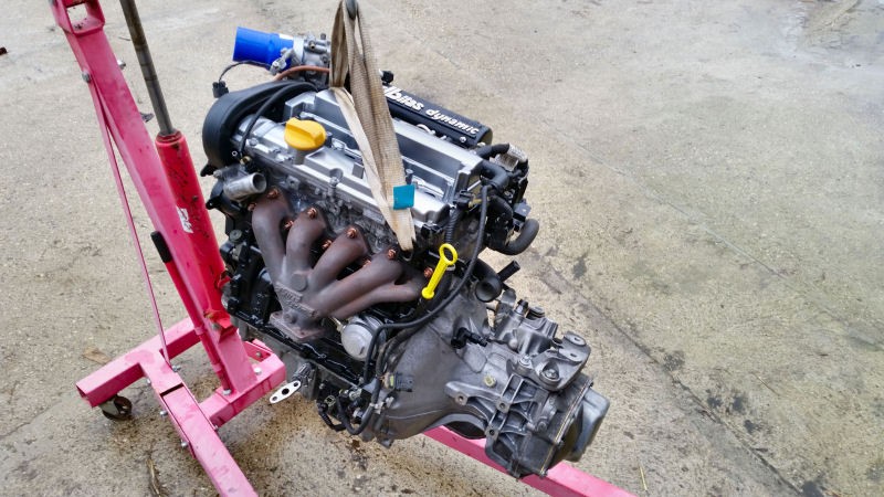

On sort le moulin, nous sommes le 1er novembre 2016.
Et c'est parti pour le déshabillage

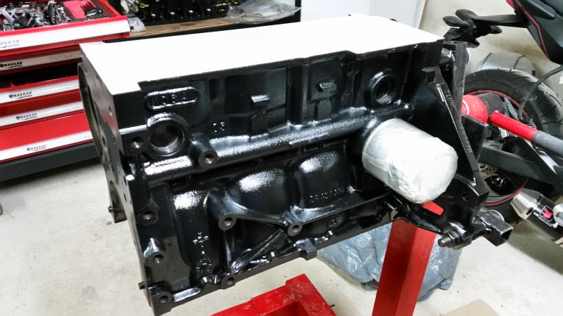

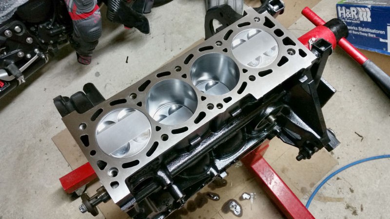

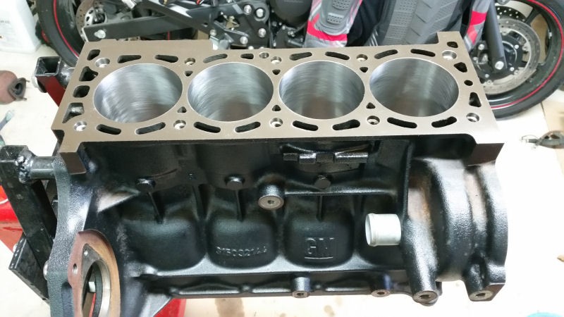

Le bloc part au réalésage pour passer en cote réparation et ainsi avoir des cylindres parfaits pour accueillir les nouveaux pistons

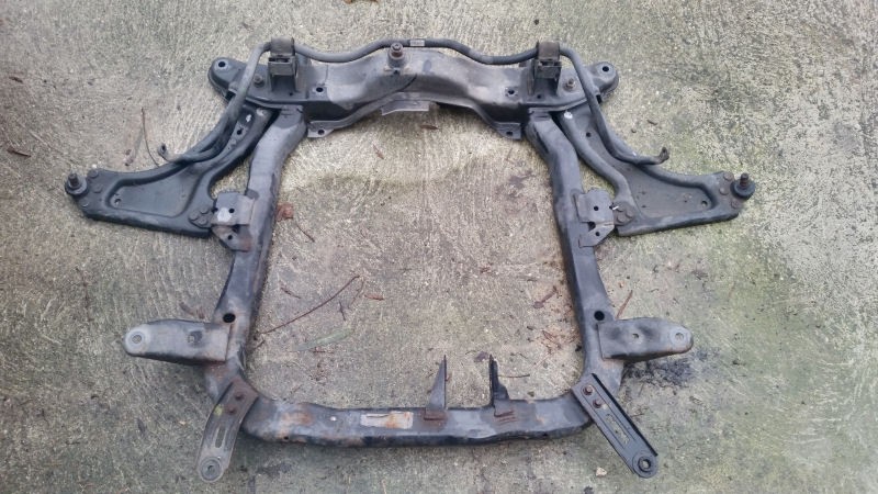

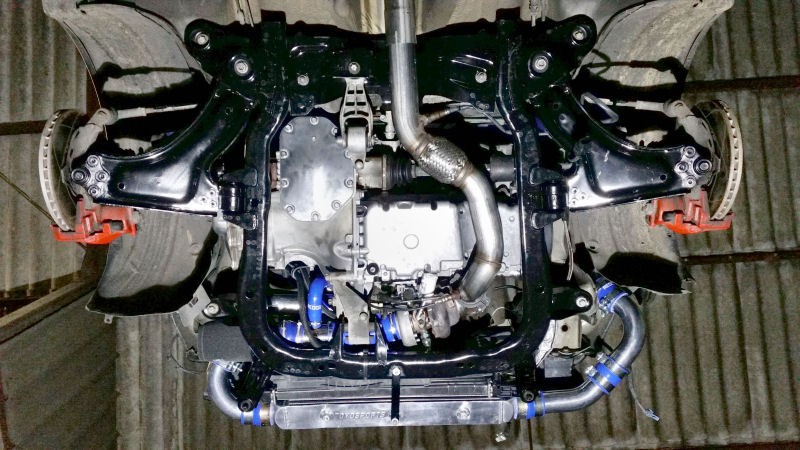

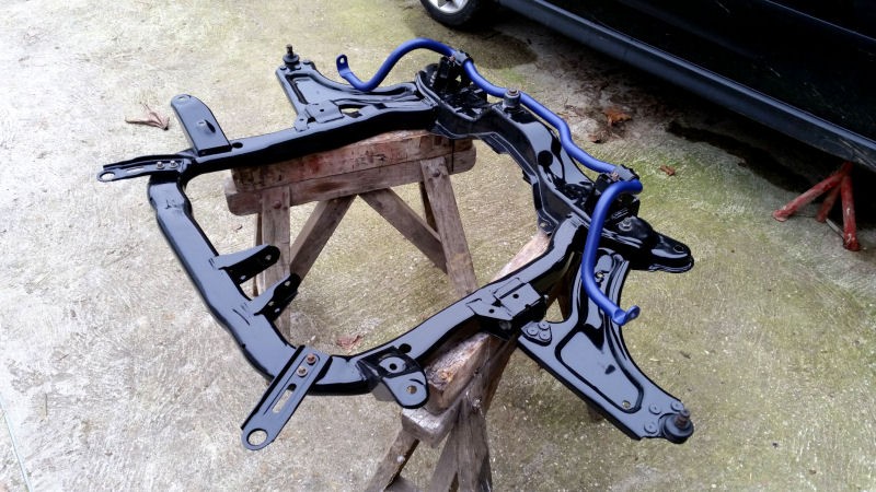

Entretemps je m'occupe de refaire une santé au berceau moteur, avec le montage d'une barre stab H&R en 23mm à la place de la 18mm d'origine
Avant
Après:

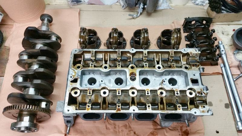

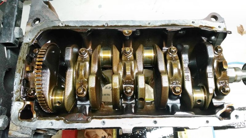

Puis je commence le remontage du moteur.

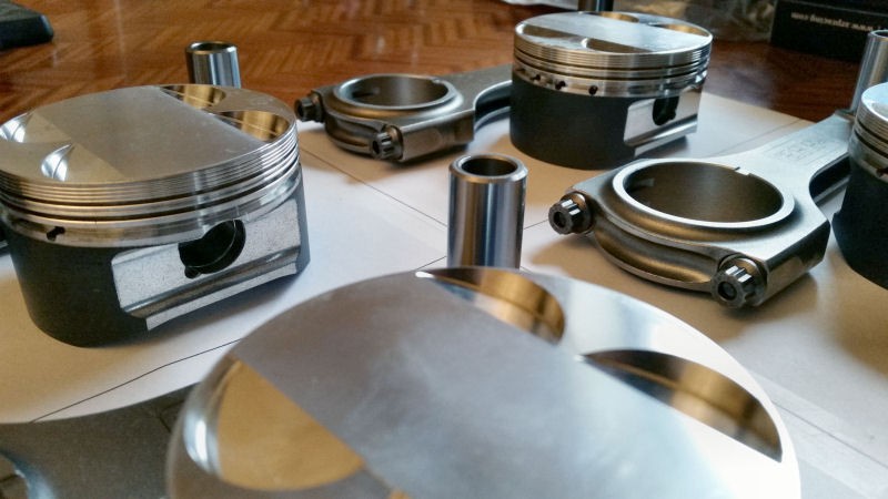

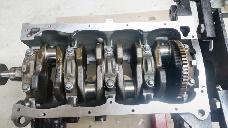

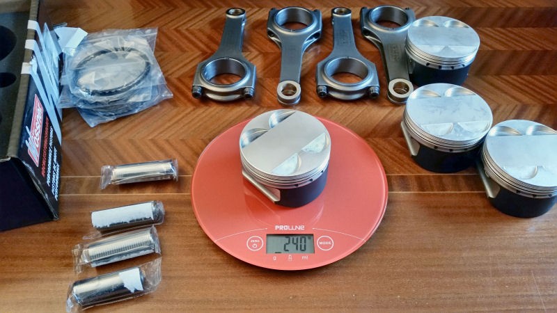

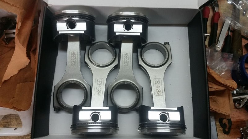

On pèse les pièces pour faire des ensembles au plus proche
On remet tout ça dans le bloc

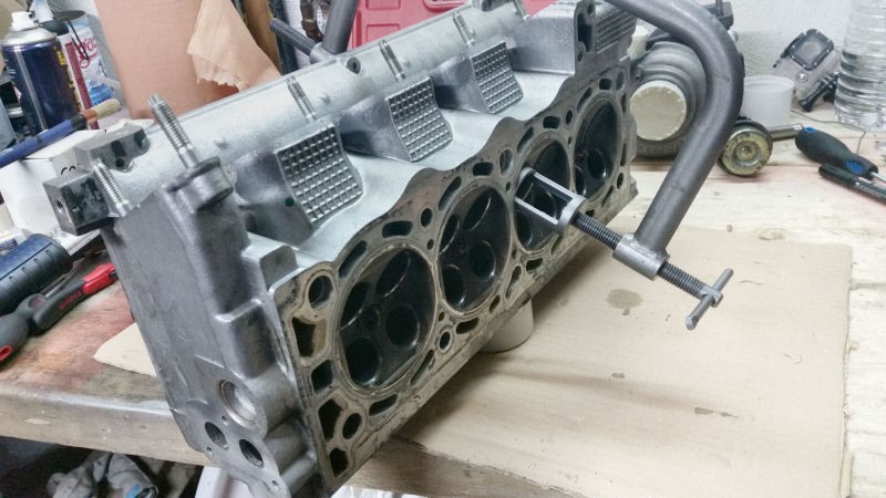

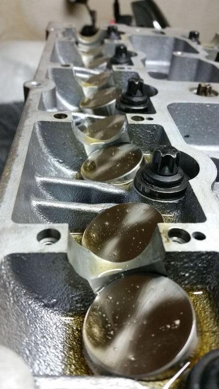

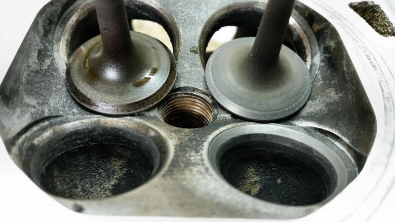

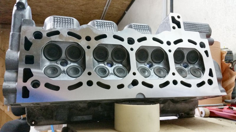

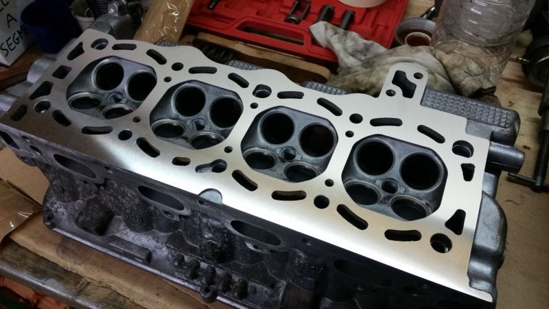

Puis je m'occupe de la culasse, démontage des soupapes pour rôder les sièges et remplacer les joints de queues de soupapes
Voilà les sièges avant/après
Culasse prête à être assemblée

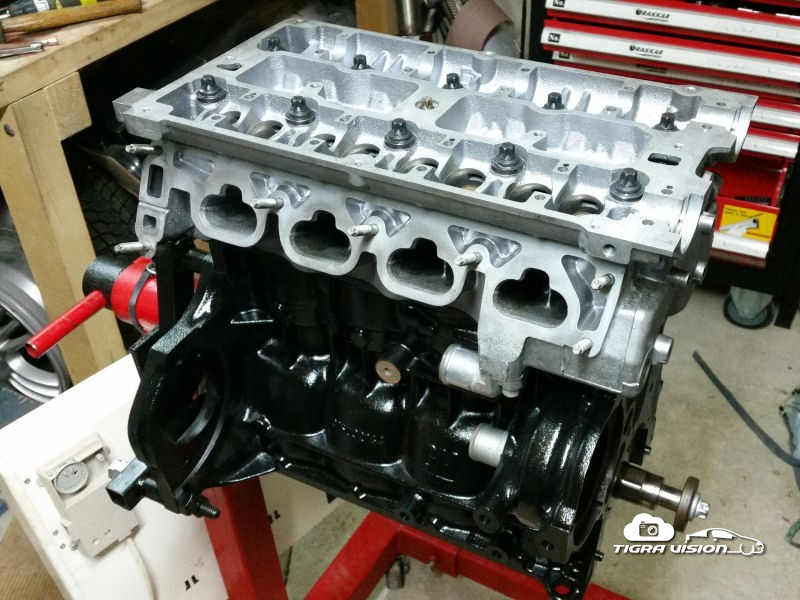

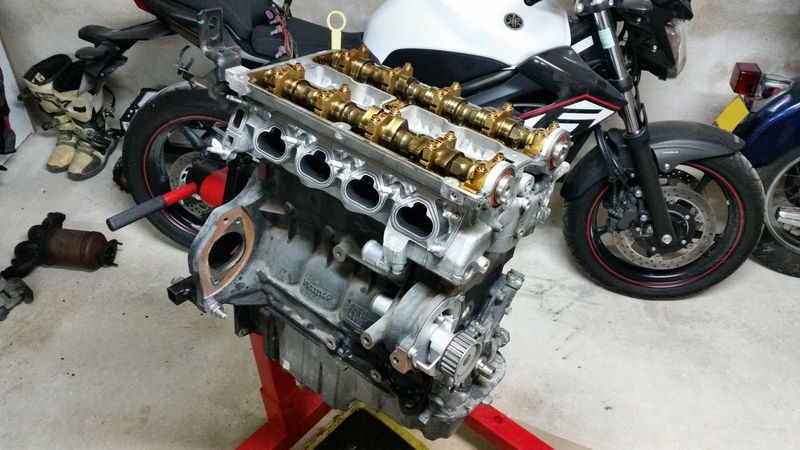

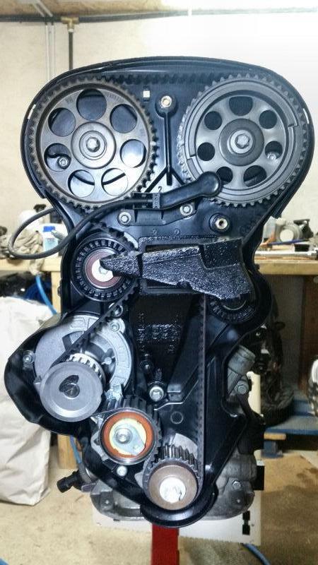

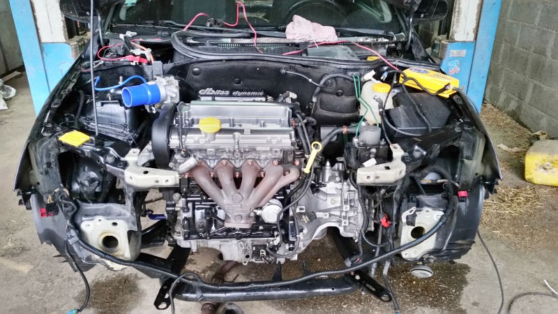

On referme le moteur

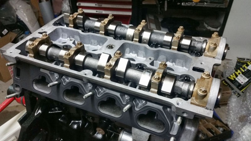

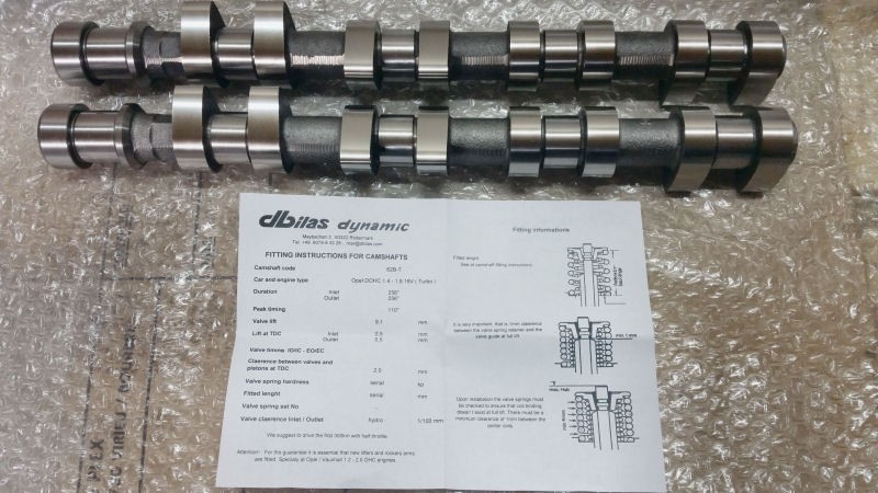

Puis c'est au tour des arbres à cames spécifiques à ce montage turbo de prendre place sur des poussoirs hydrauliques neufs

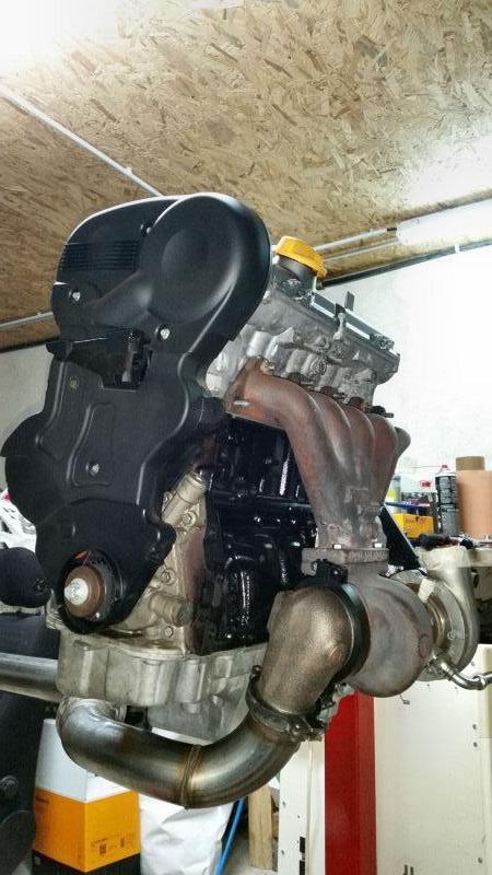

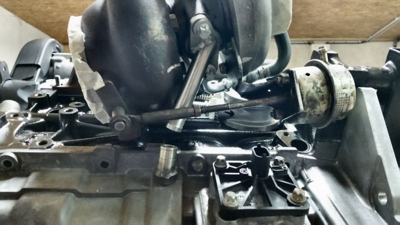

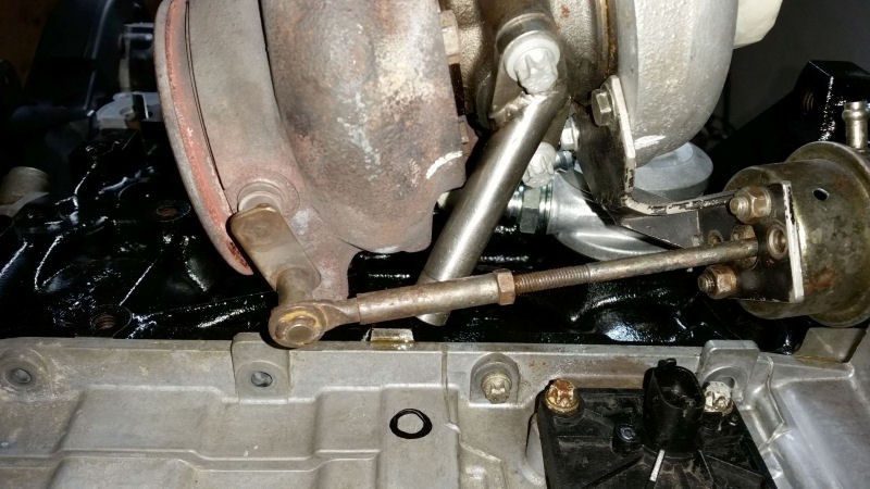

Je monte le collecteur/turbo à blanc pour repérer l'emplacement du retour d'huile

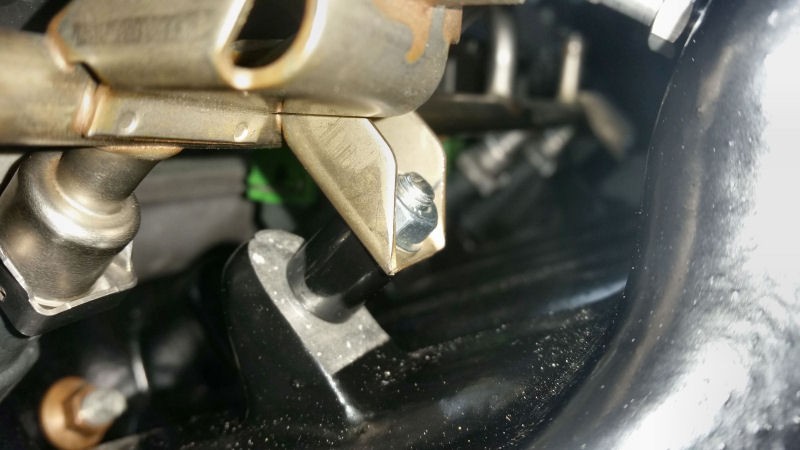

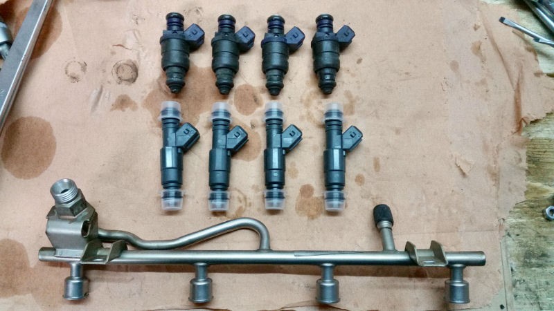

Montage d'injecteurs de Z20LET avec modification de la fixation de la rampe (les injecteurs sont plus longs)

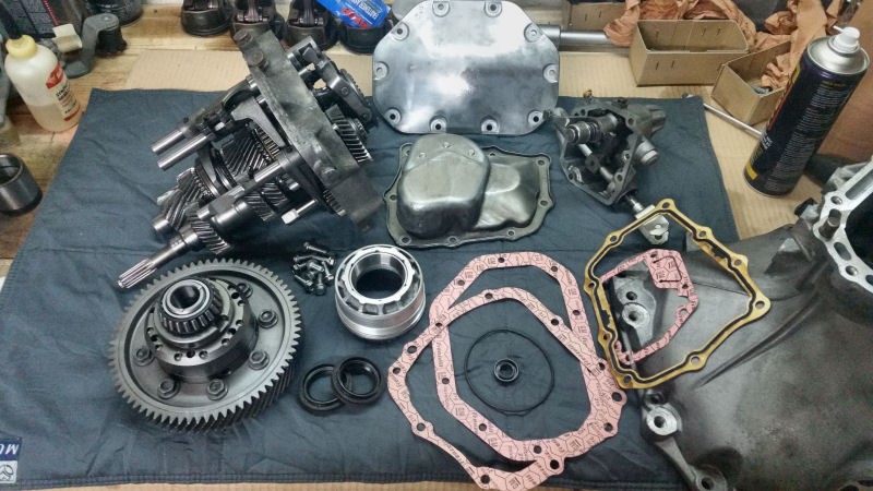

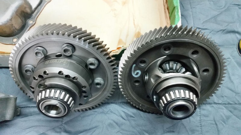

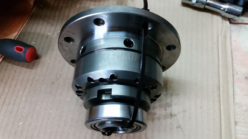

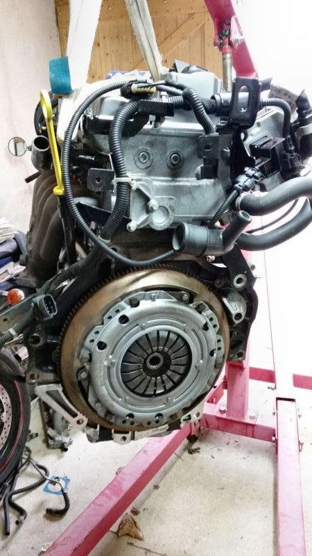

On passe à la boite F17, je la met en pièces pour une petite révision et la pose d'un Quaife au passage
Un kit d'embrayage neuf

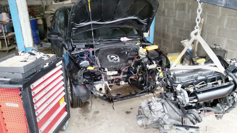

La boite est reposée sur le moteur et l'ensemble peut reprendre place

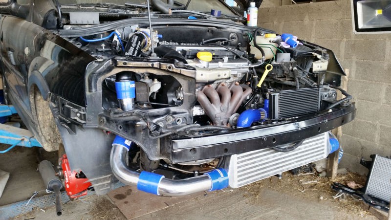

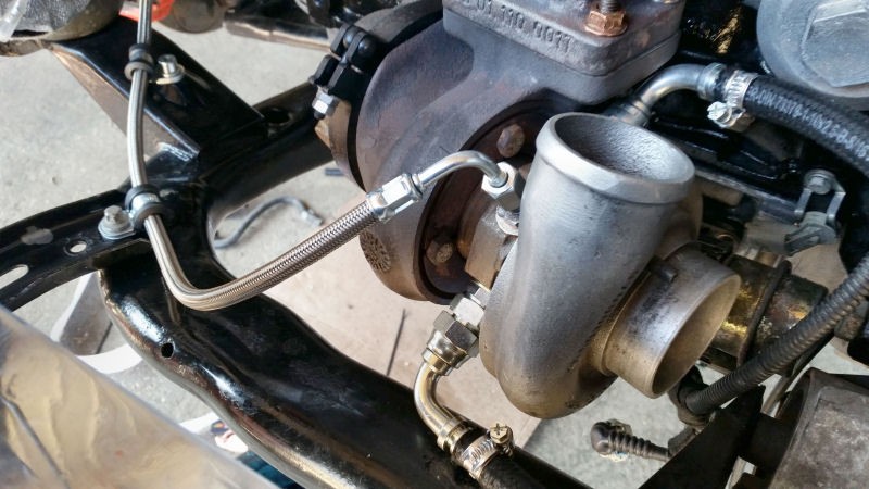

Installation du piquage d'eau pour le refroidissement du turbo

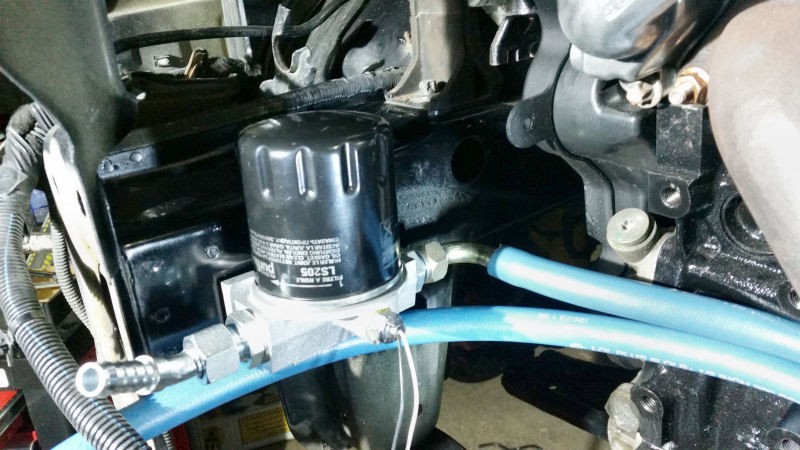

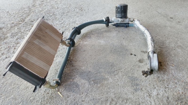

Puis l'installation du circuit de refroidissement d'huile avec le déport du filtre pour une question d'accessibilité
Et puis le piquage d'huile pour la lubrification du turbo

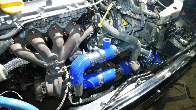

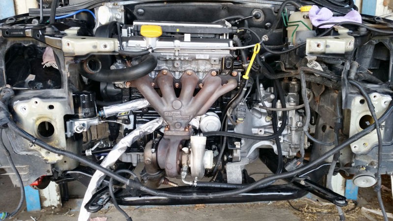

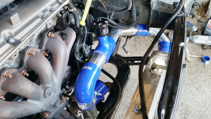

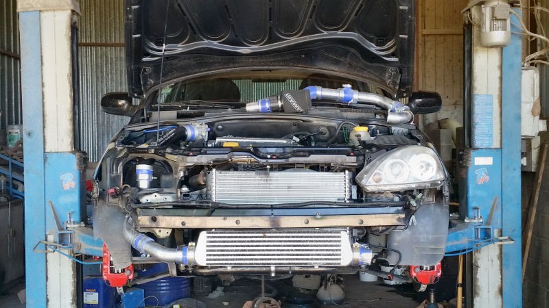

Vient ensuite la conception du circuit de suralimentation, une partie de plaisir vu le peu de place disponible :lol: :lol:

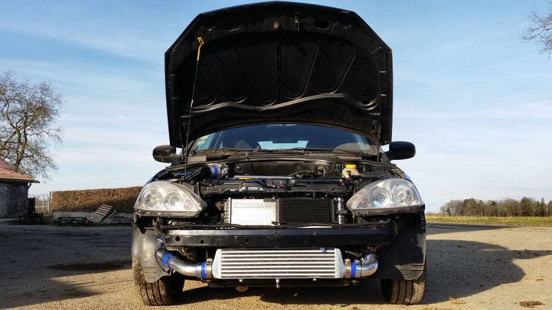

C'est bon, tout le monde rentre dans le pare choc, juste les antibrouillard qui ont viré car ça passe pas avec...

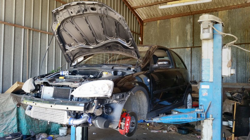

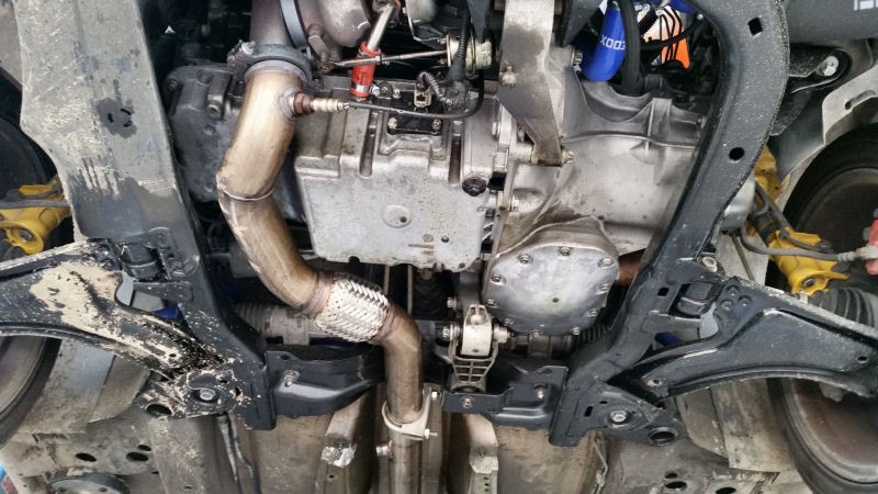

Au tour de la ligne d'échappement d'être remplacée, ligne complète en inox de diamètre 63.5mm

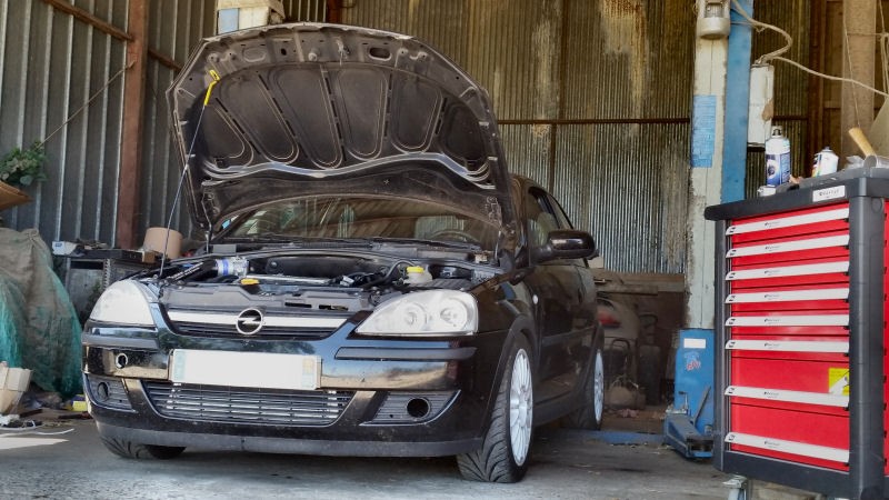

Et voilà, c'est fini pour le moment, la mise en route s'est bien passée et ça tourne sans bruits louches.
J'installe quelques manos de contrôle importants, à savoir température d'huile, pression de turbo et sonde AFR large bande
Et c'est parti pour le rodage de 3000km avec pour objectif d'être prêt pour Lurcy Levis le 27 mai, à la remise en route du moteur nous sommes le 22 février.

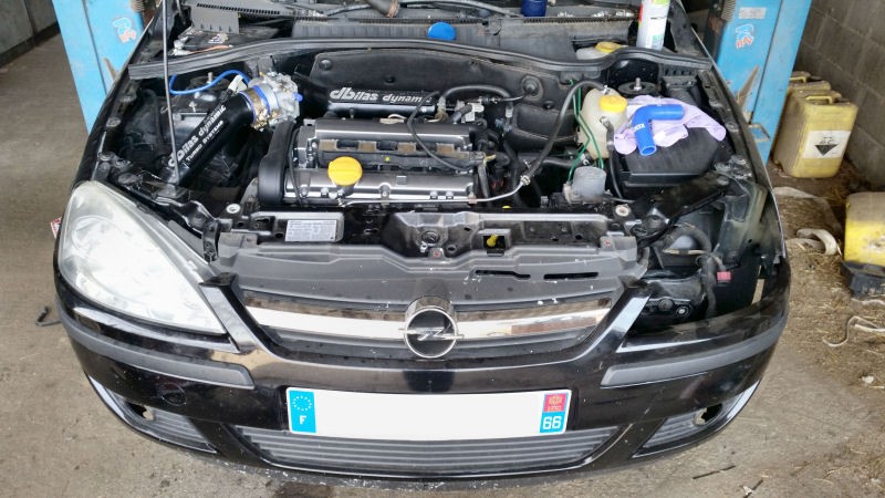

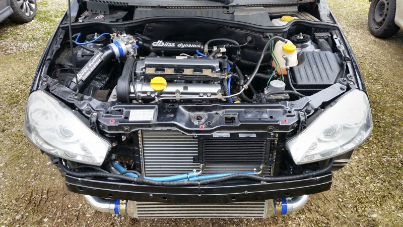

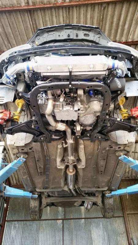

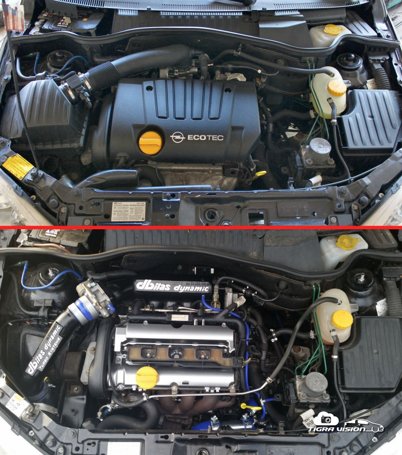

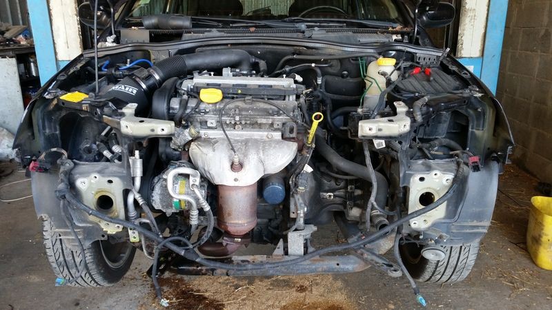

Comparaison avant/après de la baie moteur :D

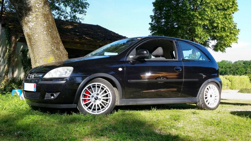

Puis je lui trouve un jeu de jantes OZ blanches vraiment pas cher, un coup à ne pas louper.
C'était l'occasion 8-)

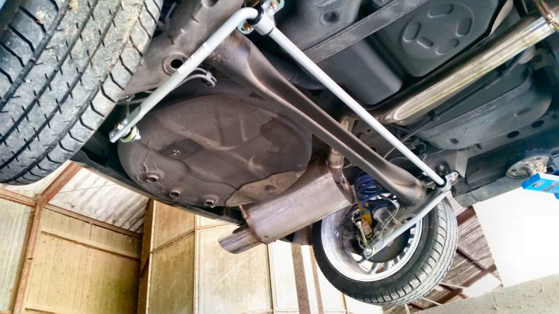

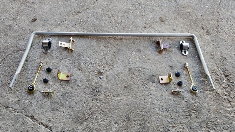

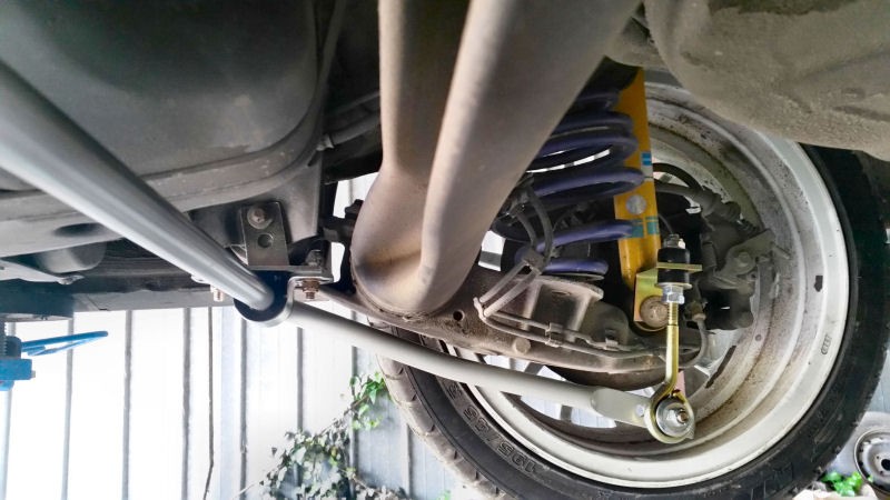

Installation de la barre stab arrière Whiteline en 20mm puisqu'il n'y en a pas d'origine et elle a une grosse tendance sous vireuse.

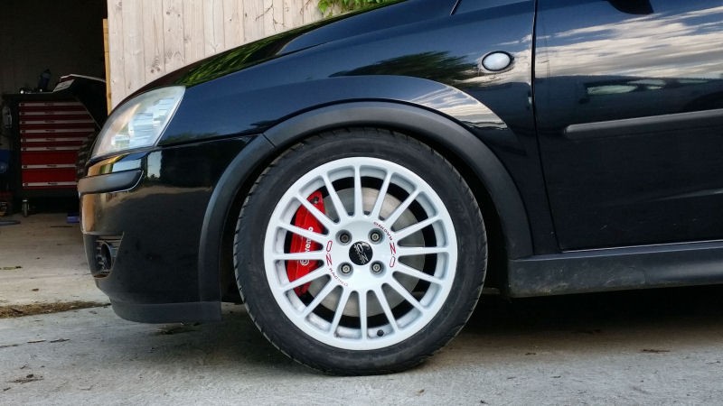

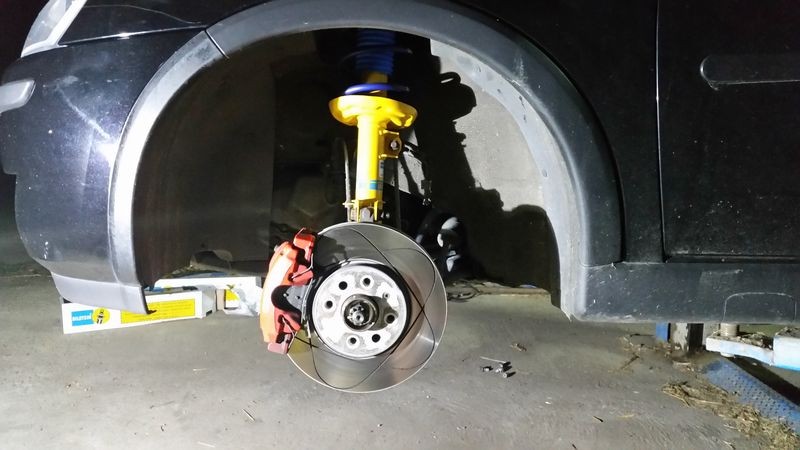

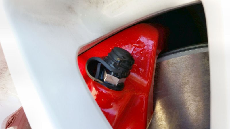

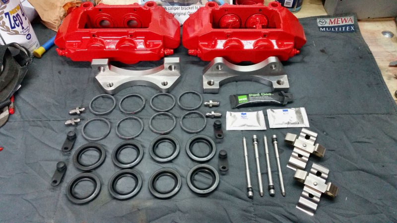

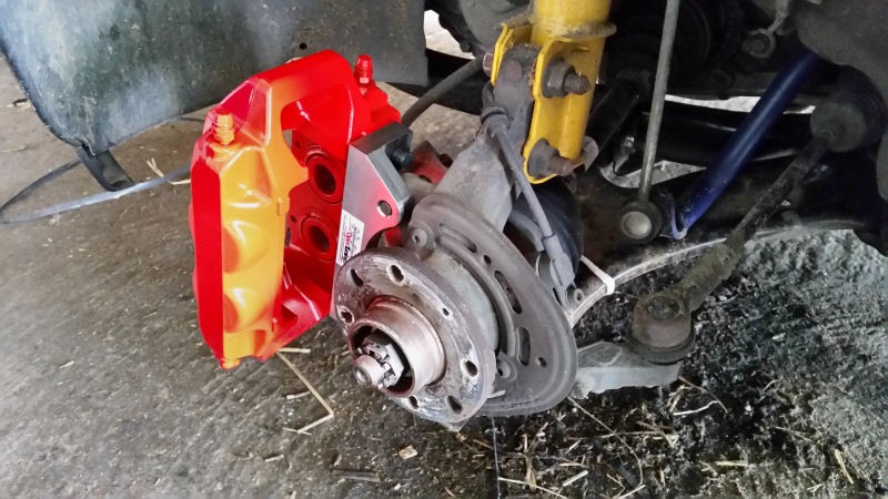

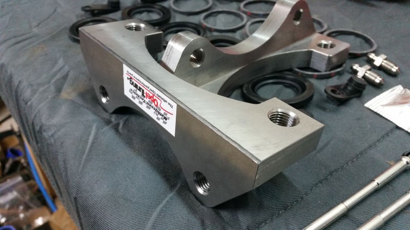

Je commande un kit de réfection Budweg calliper histoire de les refaire à neuf avant de les monter.

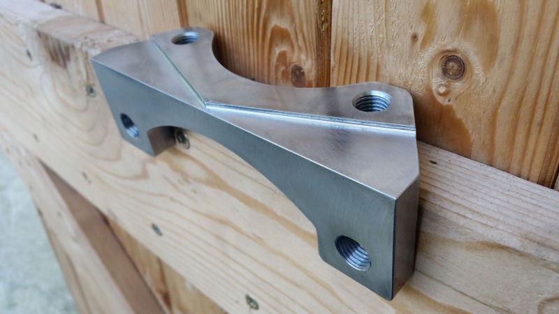

Et les cales de montage chez Mtech
Les cales sont censées être prévue pour un montage dans des jantes en 16", sauf qu'en pratique ça ne rentre pas.

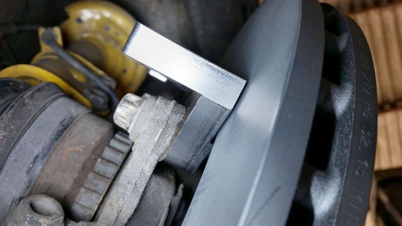

Montage à blanc pour voir ce qu'il faut modifier.
En définitive il aura fallu enlever 2.5mm de matière sur la portée de la cale où se pose l'étrier afin de "rentrer" davantage l'étrier sur le disque et libérer de l'espace côté rail de jante.
Et également faire un dégagement côté disque afin de le laisser passer...
Le montage est hyper ajusté de partout, impossible de rentrer des freins plus gros dans des jantes en 16", c'est quand même du 305x28 :lol:

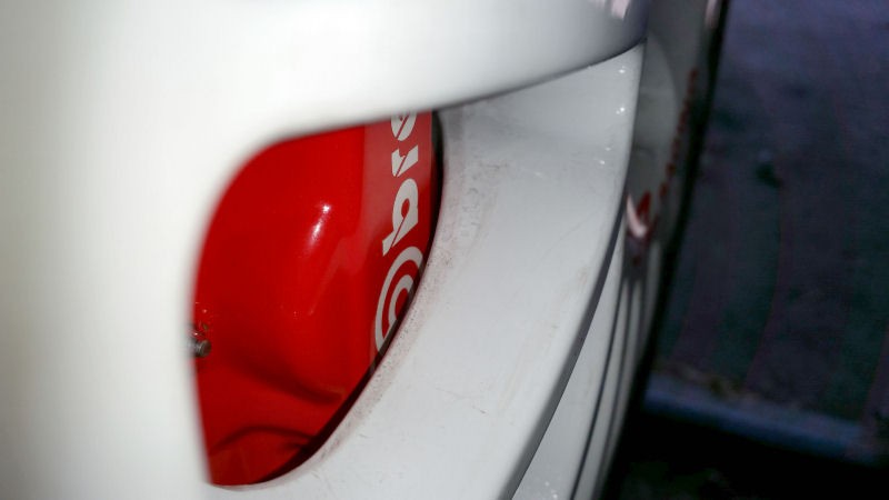

Les jantes sont bien remplies 8-) :twisted:
Nous sommes le 20 mai, juste à temps pour roder un peu les freins avant Lurcy :mrgreen:

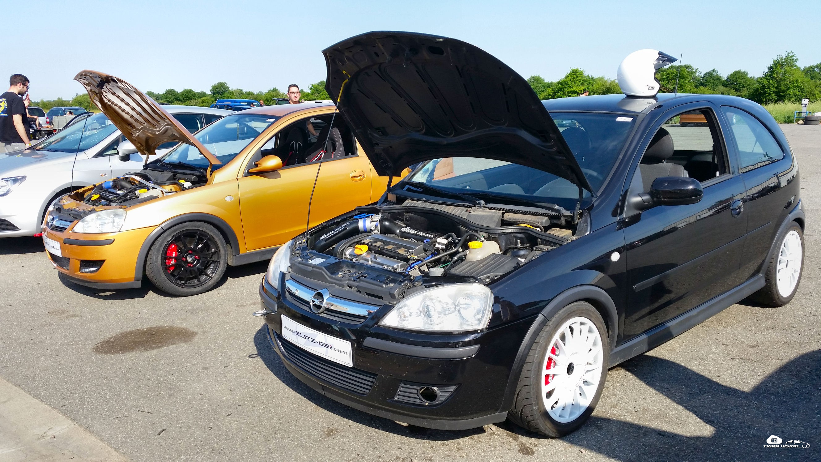

Puis arrive le fameux 27 mai, presque pile poil un an jour pour jour après l'avoir achetée (28 mai 2016), trackday à Lurcy Levis où j'ai enfin pu tester la Corsa en conditions :)
Un bilan plutôt positif, le châssis est très sain, permissif mais prévenant.
Je pourrai régler la barre stab arrière au plus dur afin de jouer un peu plus avec l'arrière de la voiture en entrée de courbe.
Le train avant est très précis mais nécessiterait d'avoir plus de carrossage négatif pour l'aider.
La motricité ne fait pas trop défaut, merci le Quaife, et les freins sont impressionnants :o
Quelques photos de cette belle journée où j'ai rencontré Lekiffeur :)
Ma Corsa à côté de la Corsa turbo #2 :D
Sur piste :twisted: 8-)
Et avec la Corsa X16XE de Lekiffeur qui marche fort :D

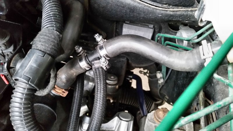

Bon sinon ma Corsa est un peu malade, il va falloir que je fiabilise le circuit d'huile.
J'ai encore une fuite d'huile au niveau des durites qui passent entre le bloc et le collecteur.
Je pense que je vais aller voir mon fournisseur d'hydraulique au boulot et faire faire deux flexibles HP sertis, recouvert d'une gaine thermique spécifique qu'ils ont et qui résiste à 800°C ambiant.
A partir de là je serai enfin vraiment serein sur le montage.

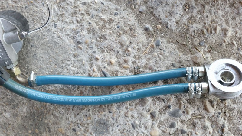

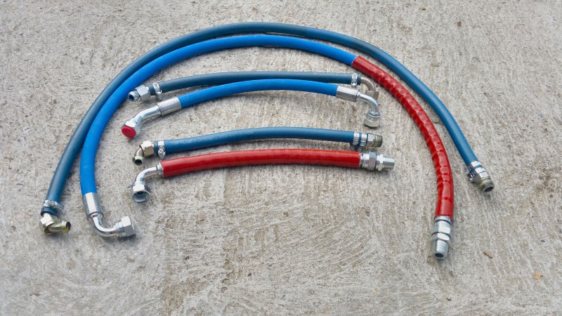

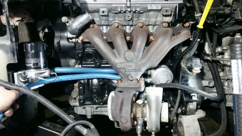

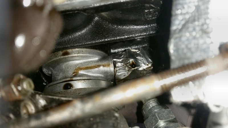

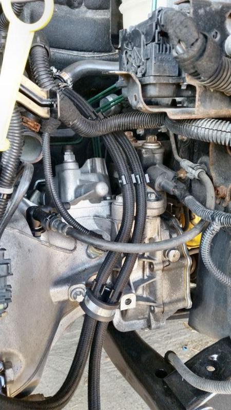

Travail du weekend, démontage du circuit d'huile car il y avait encore une fuite...
Malgré les double colliers sur les raccords, les durites bougent sur les raccords et laissent passer de l'huile.
Ça me soule, je vais régler ça définitivement. :twisted: :twisted:

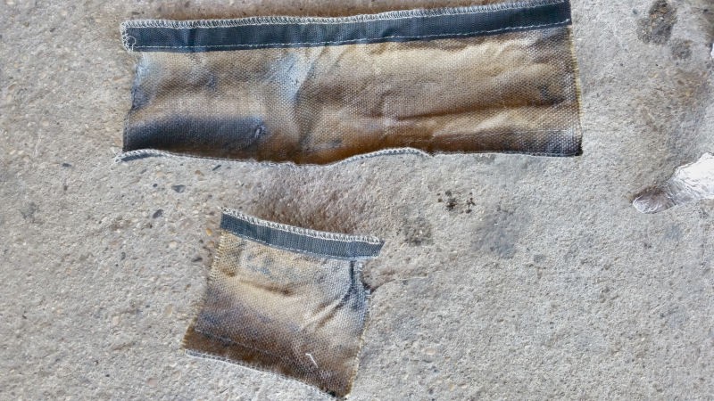

Démontage, c'est chose faite
Les gaines thermique ça fonctionne bien, malgré l'emplacement des durites où il fait très chaud elles sont nickelles 8-)
Et ça absorbe bien l'huile au passage :lol:

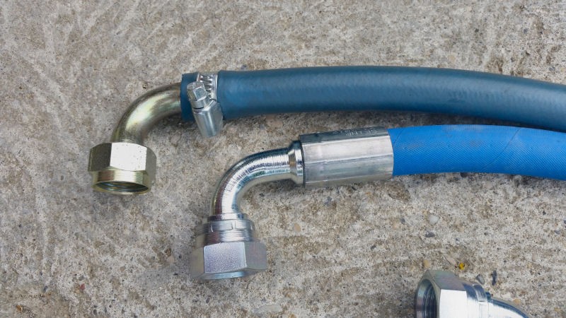

Cette semaine, mission flexibles sertis gainés.
Ensuite remontage et j'espère ne plus en entendre parler.

Tu es certain que c'est sur (ou plutôt sous) tes double-colliers que ça fuit ? Pas entre le raccord et le sandwich ?
Polodu01
Messages : 517
Localisation : Ain (01)
Re: [Polodu01 - Corsa C 1.8] Turbo #3, 1 an de projet en photos
Message par Polodu01 »
Yes sûr et certain ;)
Les raccords c'est un montage conique étanché par du fluide étanche.
J'en monte très souvent au boulot et j'ai jamais eu de problème avec ça.
Les double colliers j'ai pu les resserrer de presque un tour et les durites sont à nouveau impossible à tourner sur les raccords (et donc certainement à nouveau étanches).
Pourtant je les avais initialement serrés vraiment fort avec cliquet/douille de 7 pour être sûr que ça ne bouge pas, raté.
Les écarts de température très important n'y sont sûrement pas pour rien...
Là je vais revenir sur un montage avec étanchéité plane par bagues BS au lieu du conique, et du flexible serti ça bouge pas, surtout vu le peu de pression que ça encaisse.
La suite bientôt 8-)

Pour ce que ça vaut, il nous arrivait de monter des raccords "haute pression" plus ou moins adaptés..
On utilisait ce genre de colliers "renforcés" de chez Wurth:
Les colliers comme tu montres c'est des colliers tourillons.
J'en ai sur tout le circuit de suralimentation, ça sert vraiment fort.
Par contre ça n'existe pas dans des diamètres aussi petit (mes durites font 16mm extérieur je crois).
manuardo
Messages : 84
Enregistré le : mar. 2 mai 2017 12:30
Message par manuardo »
Tourillon je sais pas (merci je le note), mais oui, ça peut se serrer très fort, et ça tient dans le temps.
Dommage pour le diamètre..
Polodu01
Messages : 517
Aujourd'hui j'ai profité d'aller faire des flexibles pour le boulot pour faire faire les miens :D
C'est donc chose faite, y'a plus qu'à remonter.
Flexibles 210 bars (bon ça on s'en fout vu la pression du circuit concerné :lol: ) spécial haute température.
Il résiste à une circulation de fluide jusqu'à 150°C quand des flexibles standards supportent 100 voire 110°C en pic.
Les gaines rouges sont des gaines en fibre de verre tressée, anti-feu, ignifuge, utilisée en sidérurgie, fonderie, verreries, pétrochimie, construction navale, ferroviaire, aéronautique, blablabla.... qui tiennent 800°C sans problème particulier.
J'espère ne plus être emmerdé avec ce montage là :evil:
