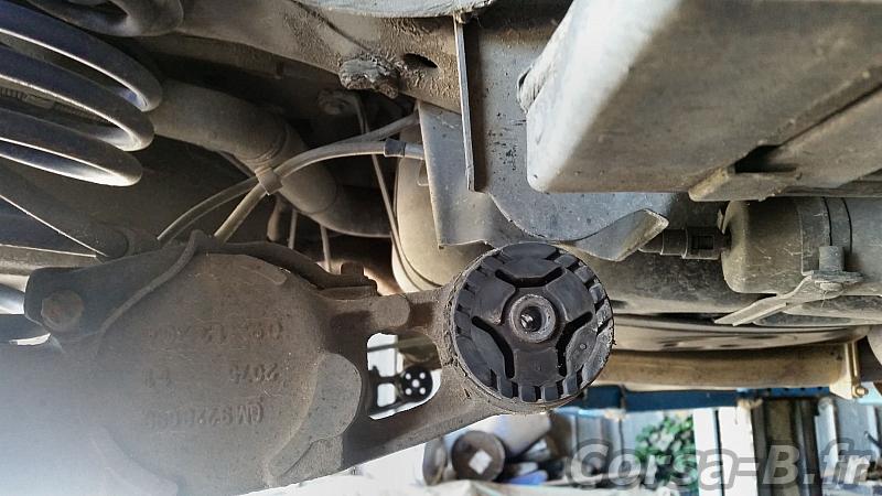

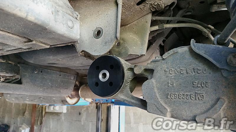

En attendant le joint spy de vilo pour pouvoir monter la boite, je m'occupe en montant tous les silentblocs de trains roulants en Powerflex Black.
Ça va être rigide !!!

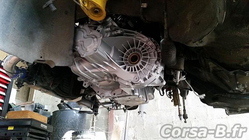

Et la F23 avec tous ses accessoires/platines prête à monter.

Re: [Polodu01 - Corsa C 1.8] Swap de boite F17 ==> F23
Wai, je sais pas trop à quoi m'attendre mais je pense que ça va être salement raide
Les triangles sont devenus presque fixes sur le berceau, c'est dingue...

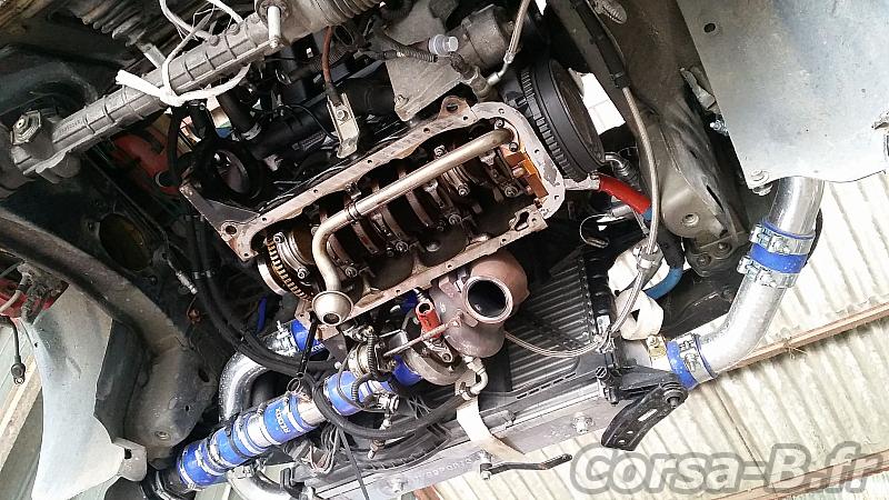

Suite de l'atelier boite, j'ai bossé un peu ce weekend.
J'ai refait l'étanchéité du palier arrière de vilo qui suintait un peu, puis j'ai monté un joint spi neuf.
Du coup, joint de carter d'huile neuf aussi vu que c'est monté à la pâte.
Je devrais être tranquille
C'est toujours tout neuf après 10 000km

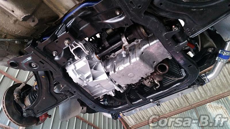

Et enfin, installation de la boite, pas une mince affaire, elle est vraiment grosse par rapport à la F17

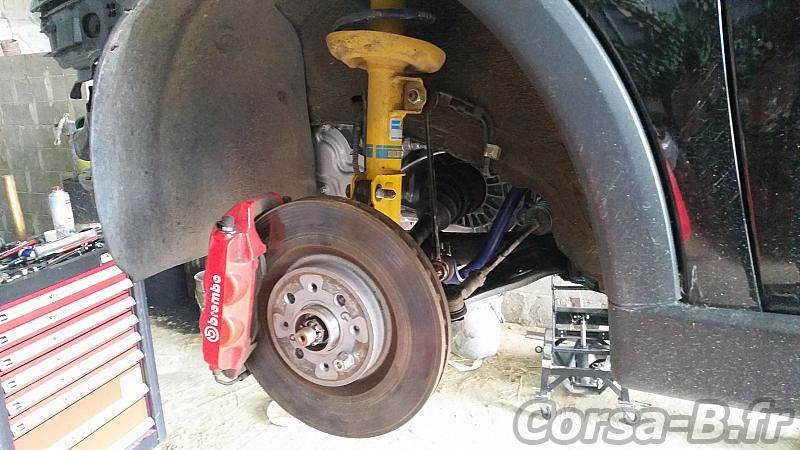

Puis je commence à remonter les demi trains.
