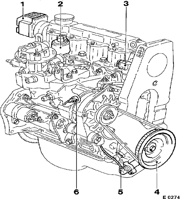

- Messages : 9267
Vue du moteur de l'arrière
1 - Module d'allumage DIS
2 - Soupape de recirculation des gaz d'échappement
3 - Soupape de contrôle d'évaporation
4 - Disque incrémental (58 encoches)
5 - Transmetteur d'impulsions inductif
6 - Capteur de cliquetis

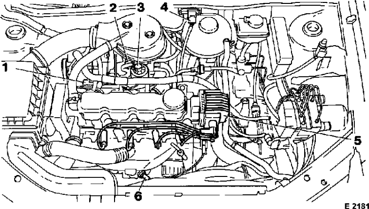

Disposition des composants dans le véhicule
1 - Moteur pas-à-pas de ralenti (RRR*)
2 - Soupape de contrôle d'évaporation (CCP*)
3 - Soupape linéaire de recirculation des gaz d'échappement (L-EGR)
4 - Système d'allumage direct (DIS)
5 - Module de cliquetis (module SNEF*)
6 - Module de recirculation des gaz d'échappement (module EGR*)
*RRR = Régulation de remplissage de ralenti
*CCP = Controlled Canister Purge
*SNEF = Signal to Noise Enhancement Filter
*EGR = Exhaust Gas Recirculation

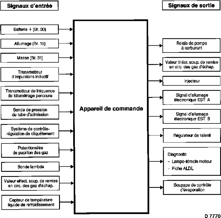

Appareil de commande
L'appareil de commande du moteur détermine le point d'allumage exact et la quantité de carburant à injecter en fonction de divers paramètres mesurés. Il surveille en permanence les données de différents capteurs de façon à assurer des propriétés de conduite et une économie optimales pour une libération minimale de gaz d'échappement et de produits nocifs.
La structure de l'appareil de commande X 12 SZ correspond en grande partie à celle de l'appareil de commande du C 18 NZ mais les appareils ne sont
cependant pas interchangeables.
Le faisceau de câbles comprend en plus des fiches pour le système de régulation anti-cliquetis, la soupape de recirculation linéaire des gaz d'échappement et la soupape de contrôle d'évaporation.
L'appareil de commande renferme une mémoire de programmes interchangeable de 32 kilooctets. Le socle de l'EPROM a reçu cette fois encore le codage "BLUE", identique aux appareils de commande IEFI-6 du moteur C 18 NZ.

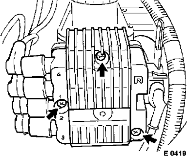

Montage
Le module DIS se monte en tant qu'unité complète.
Les trois vis de fixation (flèche) du module DIS sont serrées à un couple de 7 Nm.

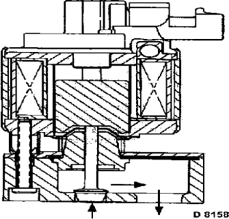

Le système de contrôle d'évaporation empêche que les vapeurs d'essence qui se forment dans le réservoir ne s'échappent dans l'atmosphère. Les vapeurs sont accumulées dans un réservoir rempli de charbon actif. Dans certains états de charge du moteur, ces vapeurs sont dirigées dans le boîtier d'injection de papillon des gaz et introduites dans le processus de combustion.
L'appareil de commande corrige le temps d'injection afin de maintenir une proportion de mélange air-carburant stoechiométrique de 14,7 : 1 (λ= 1)
La soupape électrique de contrôle d'évaporation est fixée sur le support d'arbre à cames.Elle permet l'évacuation du réservoir à différents taux de rinçage en fonction des conditions de charge du moteur les plus diverses. Ceci n'est pas possible par le principe d'action des soupapes à commande pneumatique.
Le temps d'ouverture de l'électrovalve est commandé par l'appareil de commande par un signal à modulation d'amplitude de pulsation (PWM).
Données caractéristiques:
Test de soupape de contrôle d'évaporation:
TECH 1 offre un test d'actuateur qui permet de contrôler le fonctionnement de la soupape de dégazage du réservoir.
| Fréquence de cadence | 16 Hz |
| Température de travail | -40 à 125° C |
| Résistance de la bobine à 20° C | 31,8 à 38,5 Ω |
| Tension de service | 8,0 - 14,0 V |
Ce composant à commande électronique permet une recirculation des gaz d'échappement à dosage très sensible capable de réduire à un minimum le rejet de NOx dans les gaz d'échappement tout en minimisant la consommation d'essence.
L'électrovalve n'est pas influencée par la dépression, elle peut donc être ouverte ou fermée quel que soit l'état de charge du moteur. Le débit de gaz d'échappement est contrôlé par l'appareil de commande. L'appareil de commande mesure des paramètres moteur tels que la vitesse de rotation, l'état de charge et la température par le biais des signaux d'entrée des sondes et calcule le débit voulu de gaz d'échappement.
La soupape linéaire de recirculation des gaz d'échappement comprend les composants suivants:
Electrovalve
L'ouverture de la soupape dépend du courant de la bobine et est contrôlée par un signal à modulation d'amplitude de pulsation (PWM) de l'appareil de commande. Un module de recirculation des gaz d'échappement (V 15) amplifie ce signal et ouvre la soupape. La force de rappel qui fait que la soupape reste fermée lorsque le courant est nul est fournie par un ressort hélicoïdal.
Capteurs de position du piston
Ce capteur signale à l'appareil de commande le pourcentage d'ouverture de la soupape.
Il sert à la régulation exacte de la situation.
Electrovalve
