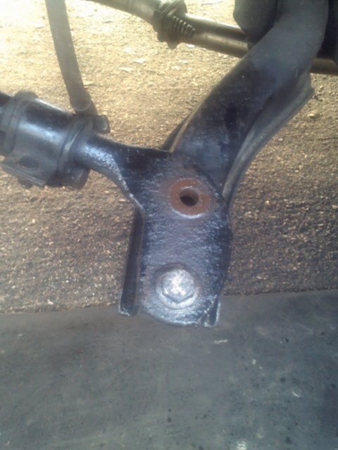

Sur cette photo, on le voit clairement avec le silent-bloc qui vient sur le bras.
Sur nos CORSA, la barre stabilisatrice est monté sous les bras.

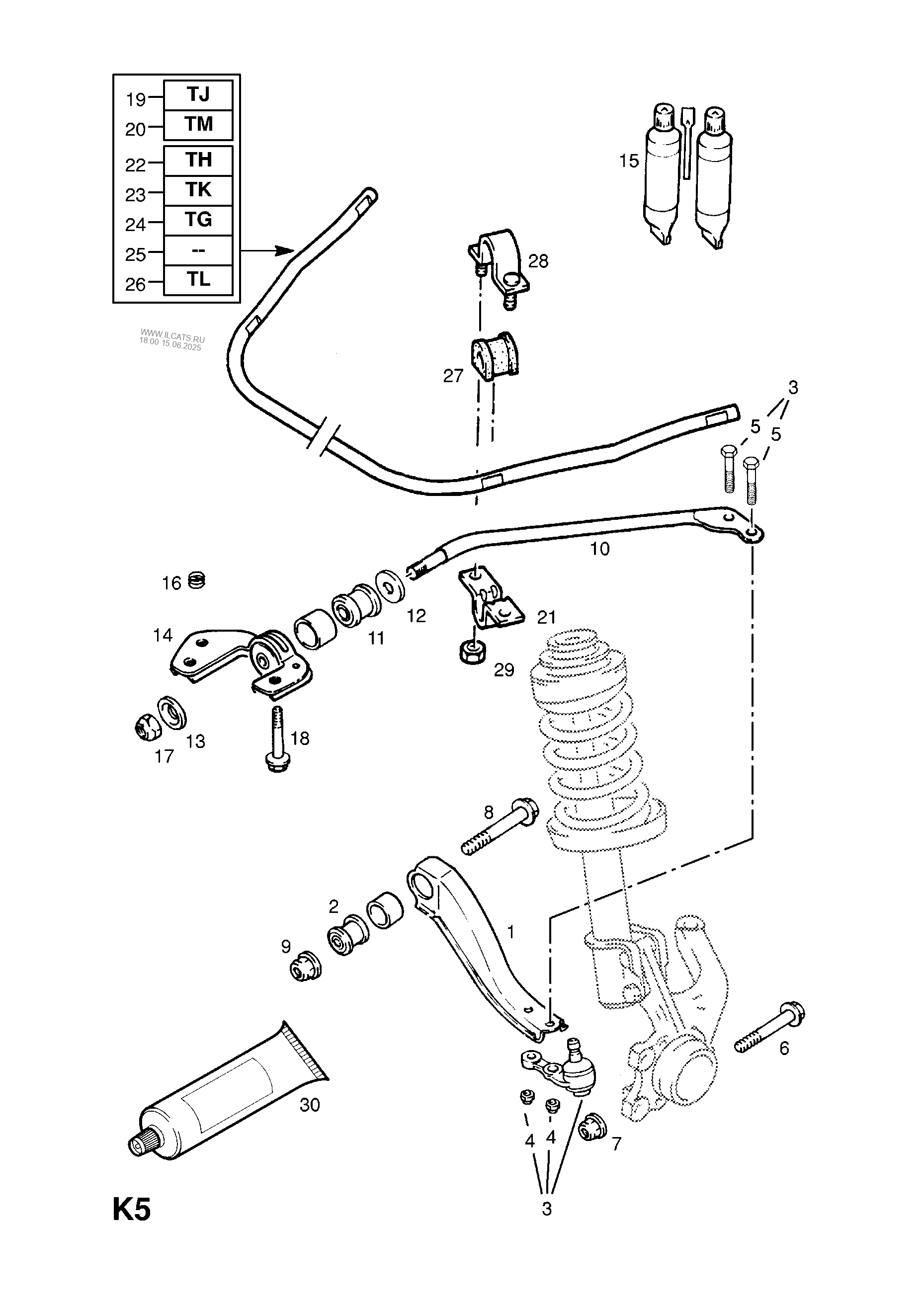

Pourtant sur les schémas qu'on trouve via ECAT24, 7 ZAP ou ilcats, elle est bien au-dessus.
et sur le TIS ??? En dessous
Si on regarde les références, il n'y que 2 références pour les cavaliers supérieur.
Alors, que pour les inférieurs, c'est 6 références.
Du coup, j'arrive toujours pas à m'expliquer pourquoi, on commande des silent-blocs sport, par rapport au diam de la barre stab

Le vrai montage de la barre stabilisatrice est sur les croquis de ECAT24, 7 ZAP ou ilcats.
La première photo est celle de la barres stabilisatrice démonté mais déposé à l'envers sur le sol.
Tu fais bien de te poser les bonnes questions.
A chaque démontage ,je prends toujours des photos.

A noter que l'on trouve plus les pièces 21 et 28 ...

Je ne me pose aucunement la question sur le montage de la barre stabilisatrice et des bras de traction.
3SB, était entièrement d'origine, avec une barre stab de 20mm et des bras de 23mm. C'est ensuite, que je lui ai monté une 24mm.
La Petite, n'avait pas de barre stab et depuis bien longtemps, elle a une 18mm et elle avait des bras de 23mm.
J'ai juste eue à monter des silents-blocs sur les bras.
La photo que tu as posté, c'est du ph1 ( juste pour le signaler ).
En ce qui concerne ce que tu as commandé, c'est du 21,5mm. Et de toute manière, il n'y a que du 21 et 21,5 mm de disponible.
Sur les croquis, la barre stabilisatrice est bien représentée au-dessus du bras avec les divers éléments de montage,
au dessus et en dessous, comme cela est censé être assemblé.
Mais il est faux, la barre ce monte bien en-dessous et n'a pas de silent-bloc propre à elle même.

Les 90147127 ( N°28 sur le croquis ), semble disponible pour 12€.
Pour le N°21, la réf est 90539923, il semble aussi que ce soit disponible pour 25€.

Oui,je me suis planté.
La barre est bien en dessous comme sur la première photo.
La barre est pincée à cet endroit et le petit carrée représente l'empreinte de la presse.il y a un cylindre de dessiné;
pourtant je n'ai pas eue de cylindre lors du démontage.

Oui oui, c'est bien les schémas des sites qui sont faux ( 7zap, ilcats, ... )

J'ai le kit complet pour l'avant; je monte aussi des rotules axial neuve et du coup,
je vais monter les bras avec les silents-blocs par la même occasion. Certainement des bras neuf.
Ce que je monte comme jante ( SPORT, GSI ou TIGRA ) j'ai le choix, et je ferais une géométrie.
Pour l'instant, il y a d'autres choses qui passe avant le train AV.

- BASSMANTA
- Messages : 4131
Re: Modification train avant
Je profite que le topic soit remonter, pour une raison que je ne connais pas
À la première heure demain, changement des durites de frein AV. et on sort la perceuse avec le forêt de 6,
pour faire sauter le silent-bloc du second bras de traction.
La méthode pour monter les nouveaux, sera; quasi la même que pour ceux de l'essieu > viewtopic.php?p=91542#p91542
Pas besoin de presse pour retirer les anciens et mettre les nouveaux ! Un peu de jugeote...
Je vais passer quelques appels, pour trouver des bras de traction de ph2.
Faut déjà que je récupère, 1 voir 2 face avant GM ( neuve ) et un PC AV de GSI complet mais gris
