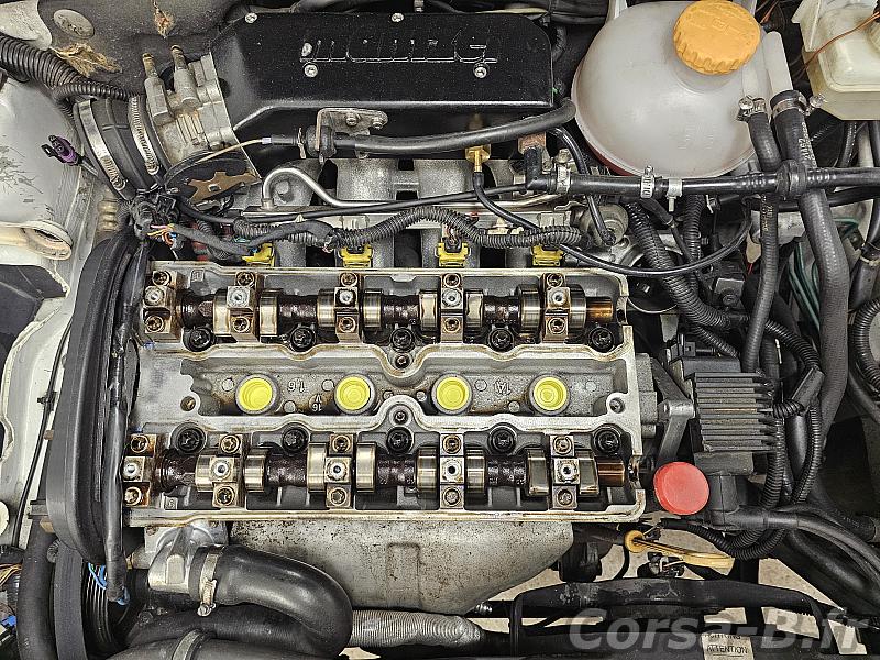

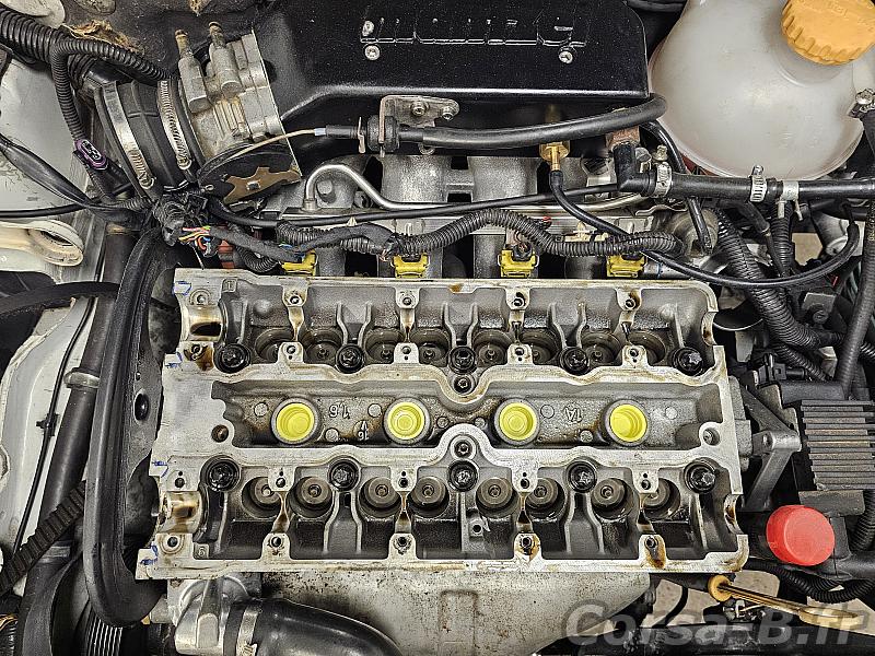

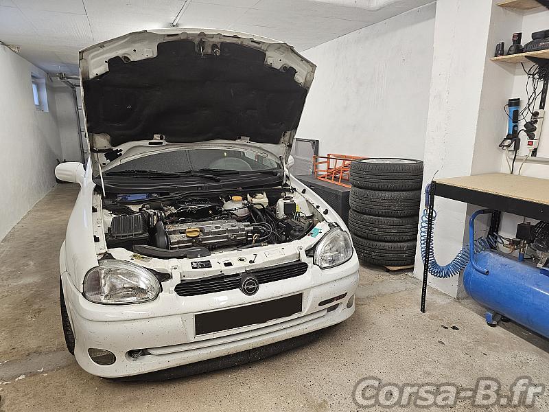

J'ai enfin rapatrié la Corsa dans sa nouvelle demeure et 6 mois après être tombée en panne, j'ai enfin pu commencer les investigations.
Pour rappel :
RAS de ce côté, elle est calée correctement et le moteur tourne librement à la main.
- En ouvrant le couvre culasse, RAS visuellement.
J'ai du m'en arrêter là pour le moment.
Prochaine étape : dépose des AAC et des poussoirs.
Pour rappel :
- Première vérification : la distribution.Predator a écrit : mar. 11 juin 2024 08:16 Sur le retour par contre tout d'un coup un claquement très fort au niveau du moteur, perte de puissance et tourne comme une patate.
En m'arrêtant sur le bas côté j'arrive à cibler que le bruit vient du haut moteur apparemment.
Il claque uniquement sous charge.
Je pense éventuellement un un ressort de soupape et/ou poussoir. A voir.![]()

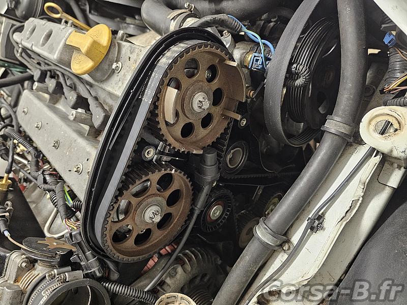

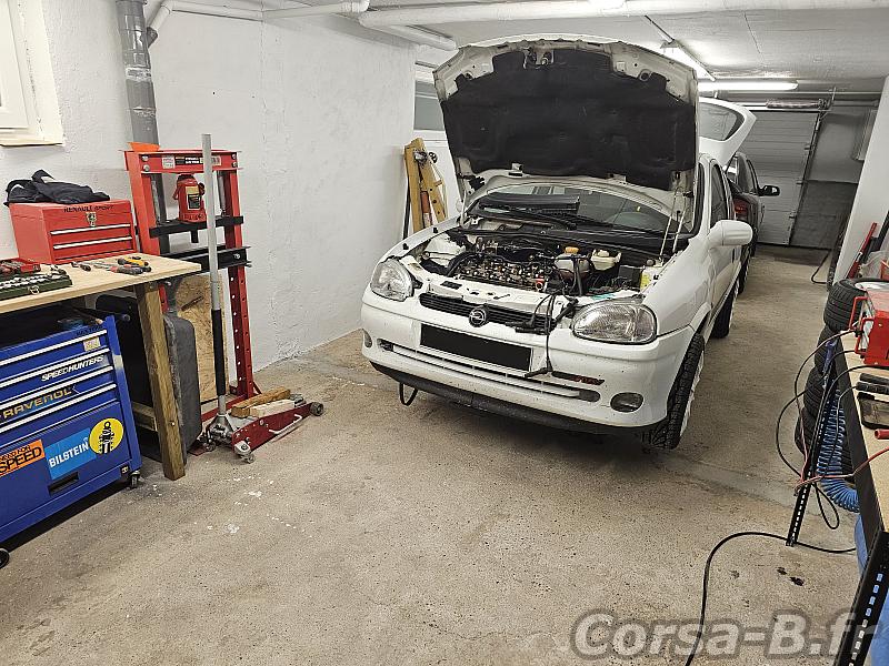

C'est fou comme le garage parait énorme maintenant
Bon chance pour trouver le problème
- Predator
- Messages : 1903
Oui il y a un peu de superficie
- Predator
- Messages : 1903
Bah justement il va m'en falloir

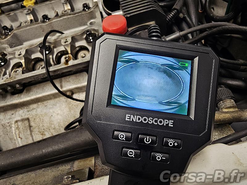

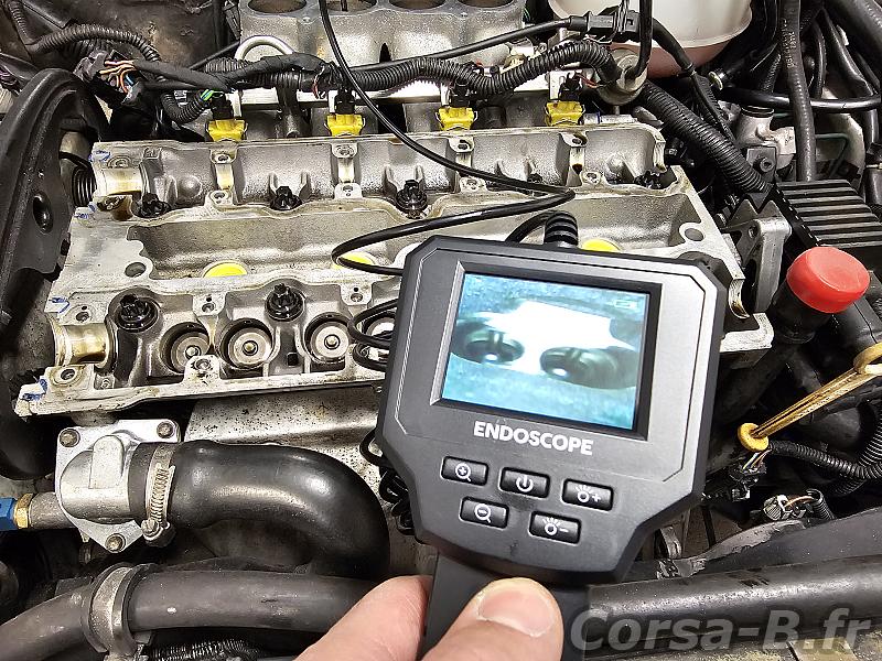

J'ai donc déposé les AAC, contrôlé et déposé les poussoirs et contrôlé les soupapes : RAS.
Du coup va falloir se pencher sur le bas moteur...

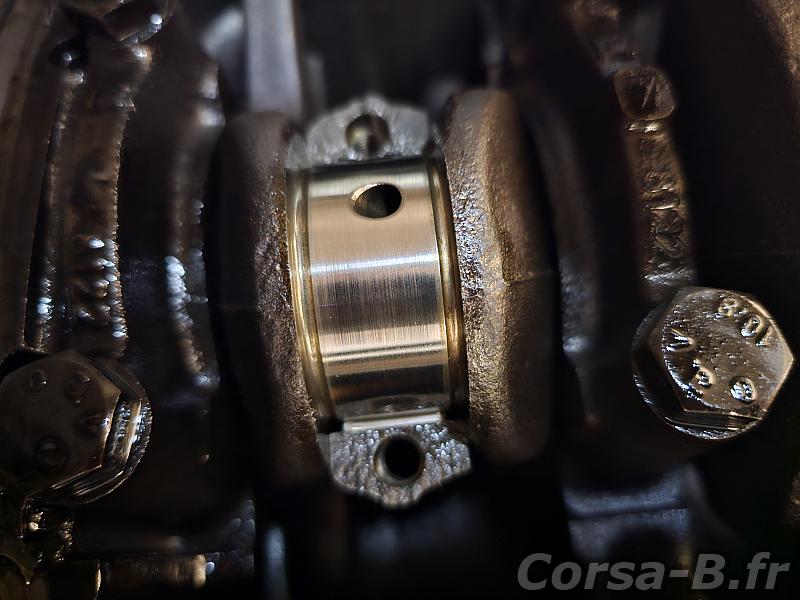

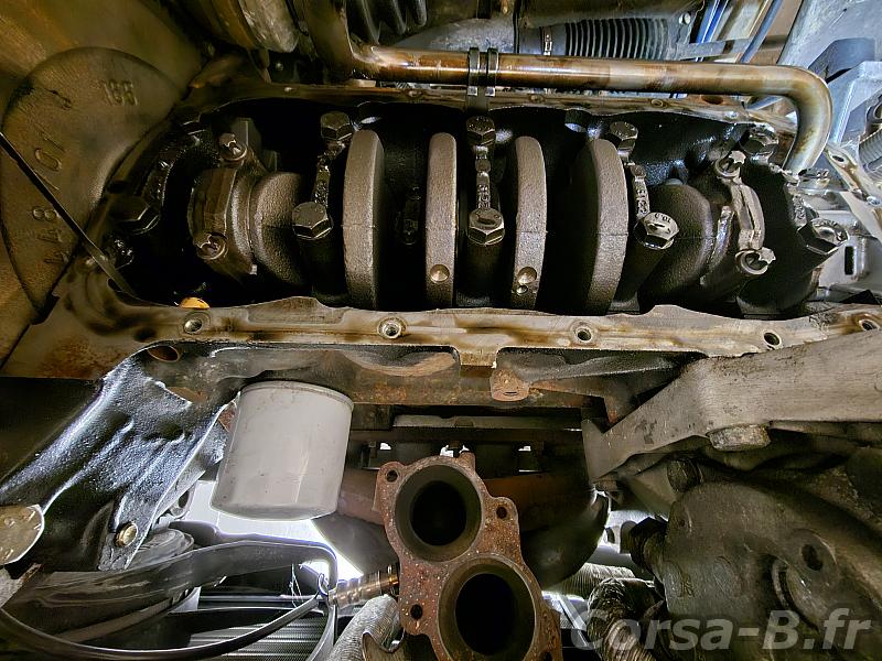

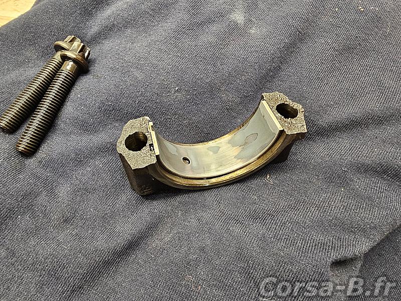

Du coup hier soir j'ai ouvert le carter pour jeter un œil aux bielles.
J'ai détecté un jeu anormal sur le piston côté distri que j'arrive a faire bouger.
Le piston d'à côté a un très léger jeu et les deux autres RAS.
La tête du coussinet :
Heureusement le vilo est encore propre.
Les nouveaux coussinets sont déjà en commande de toute façon.

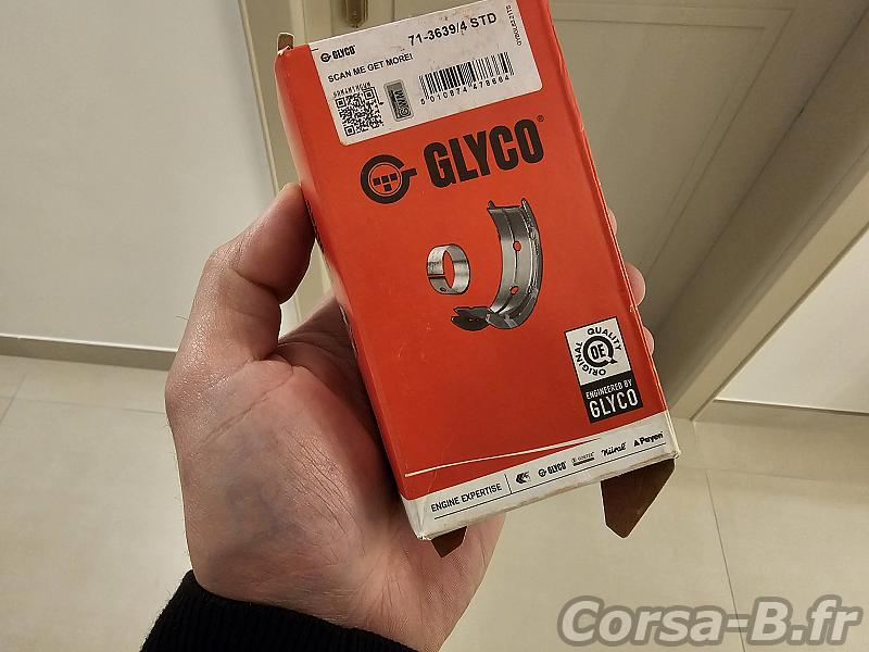

- Predator
- Messages : 1903

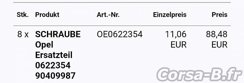

Reçu hier soir.Predator a écrit : mer. 11 déc. 2024 10:00 Les nouveaux coussinets sont déjà en commande de toute façon.
Du coup les vis de bielles sont en commande également.
Vraiment n'importe quoi, 100 balles pour 8 vis...

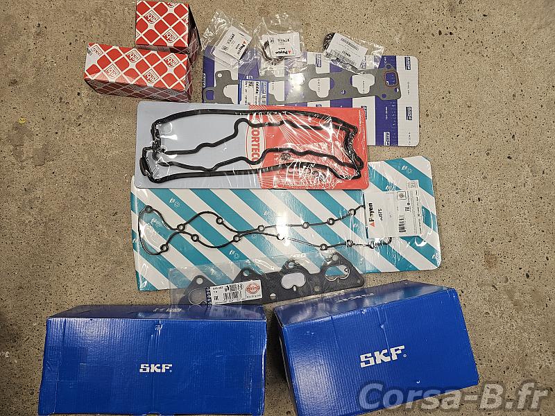

En parlant de pièces; j'ai reçu les premières commandes.
Sans parler des pièces que j'ai déjà depuis un moment en attente.
- Messages : 294
Bonjour,Predator.
Je me demandais si tu avais pris les compressions avant de démonter le bas-moteur.
Le soucis du bas moteur peut s'expliquer lors de la rupture de la courroie de distribution.
Au regard des pistons,les soupapes ont bien tapé la tête des pistons.
Du mar. 21 juin 2022 15:35
Tu es sûr au niveau des poussoirs.
J'en ai commandé 2 fois 16 poussoirs et j'ai eu pas mal de soucis.
En effet,le sertissage laissait à désirer au microscope.
On m'a remboursé mais monter sur un véhicule cela fait des dégâts à brèves échéances.
Comment,contrôles-tu tes poussoirs?
PS:il me reste 2 vis neuves en rab.
Je t'avais dit de regarder le jeu au niveau des bielles...tallilebasse a écrit :Ce qui me fait peur ,c'est ton bas moteur.
Tu devrais sortir les pistons et inspecter les bielles si non fissurées ou tordues,le jeu piston-bielle et la segmentation si pas cassée.
Les portée du vilebrequin pour les bielles s'ils ne sont pas matés.
Je changerais aussi les coussinets de bielle dans la foulée.
