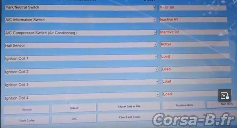

Regardes les valeurs en live avec Opcom avant et pendant l'essai de démarrage.
Pour comparer les valeurs d'un X10XE la vidéo de Snaveb qui avait des problèmes de démarrage (tuyau de pompe à carburant percé du coup mélange trop pauvre) :
https://www.youtube.com/watch?v=OR3o4__UQ74
Si tu as une valeur de RPM qui s'affiche alors à priori le capteur de vilbrequin est OK
Le capteur AAC est appelé HAll sensor il passe active à inactive
Les bougies elles sont en LOAD puis SPARK

Hall sensor et pilotage des bougies :

Sur X10XE peut-être, pas sur le X14XE. Voici la capture réalisé il y a quelques minutes. A chaque changement de fenêtre je mets un coup de clé d'environ 2 secondes.

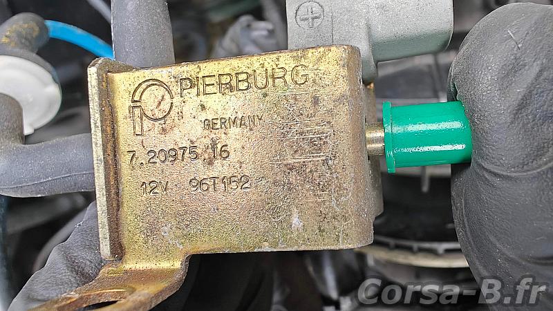

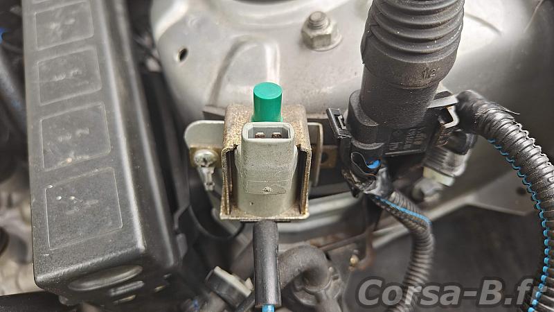

On continu les recherches et j'ai fini par débrancher ce vanne
Une odeur de brulé dans la prise et le fusible ne saute plus !
La référence est PIERBURG 7.20975.16, en cherchant j'ai trouvé que la référence OPEL était 90194988
Par contre, je ne vois pas pourquoi il pourrait être la cause de ne pas avoir d'étincelle... J'ai continué en remplaçant le capteur vilebrequin et arbre à came mais toujours la même chose, pas d'étincelle aux bougies... Pour rappel, si je fais les essai dans OPCOM, j'ai bien une étincelle donc la bobine ou le circuit ne peut pas être en cause. J'ai aussi du carburant, donc les injecteurs s'ouvrent bien.
