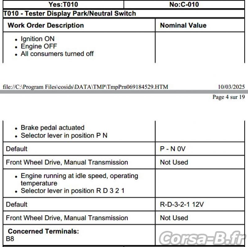

En regardant la vidéo que j'ai posté ci-dessus, on voit qu'à 0:33 "Park/Neutral Switch" est sur "P - N 0V". Il faut que je regarde ce qui change lorsque je bouge le levier de vitesse.
Je me demande si je ne devrais pas acheter un capteur PMH et AAC neufs pour être sûr...
- Messages : 209
- Localisation : Aude (11)
Re: Corsa CDX - Ne veut plus démarrer...
D'après TIS en R D 3 2 1 tu devrais avoir 12V :En regardant la vidéo que j'ai posté ci-dessus, on voit qu'à 0:33 "Park/Neutral Switch" est sur "P - N 0V". Il faut que je regarde ce qui change lorsque je bouge le levier de vitesse.
