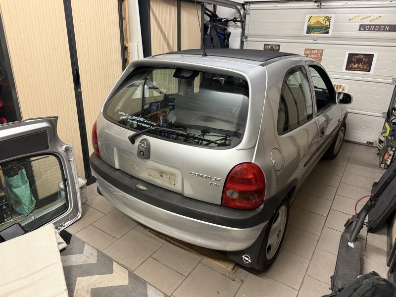

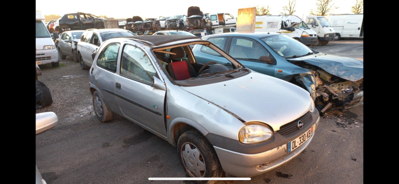

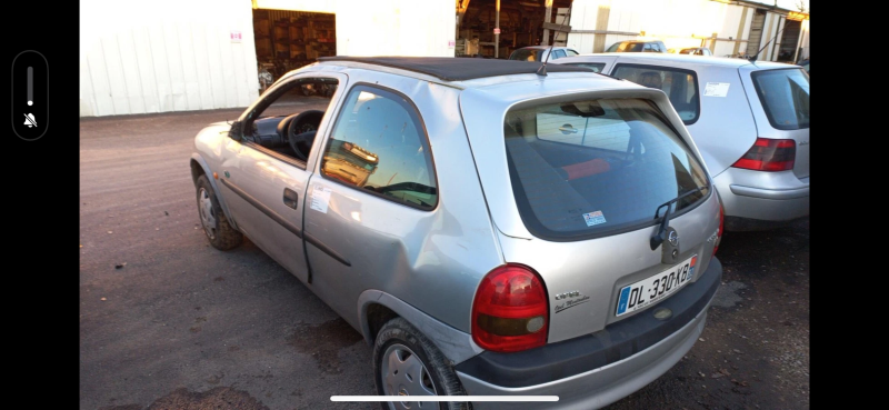

Salut, je lis avec grand interêt ton post très détaillé! J'ai moi même fait l'acquisition d'une Jimmy après des mois de recherche dont le toit est en très bon état. Il a manifestement toujours été protégé du soleil et des intempéries, même si j'ai des soucis de corrosion sous le châssis. Je laisse systématiquement le toit fermé quand je ne me sers pas de la voiture pour éviter qu'il se tende... J'ai remarqué effectivement une poussière de mousse plastique dans les rails que j'essaie de nettoyer régulièrement. Bref je fais tout pour essayer de faire durer l'état de mon toit en croisant les doigts.

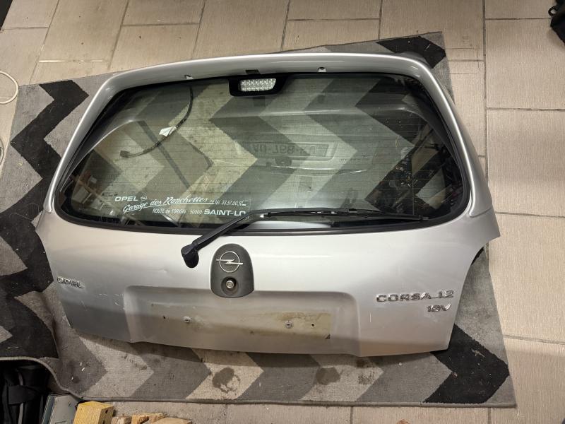

Au sujet de la casse, il se trouve que j'ai trouvé récemment une Jimmy grise comme la mienne sur laquelle j'ai récupéré le hayon. Malheureusement je n'ai pas pu récupérer plus.
Mais ça existe, j'en suis le témoin!
Ton toit est-il maintenant et durablement fonctionnel?
Vive la Jimmy en tout cas. Moi j'adore! Je vais essayer de poster des photos même si j'ai compris que c'est pas facile

Salut Vince ! Belle acquisition, je pensais pas qu'on pouvait encore en trouver des comme ça.
Si elle est encore dispo à la casse, je te suggère d'aller dépouiller le toit
Comme cité précédemment, les câbles et goupilles du toit valent très chers. Tu peux embarquer le moteur du toit également.
