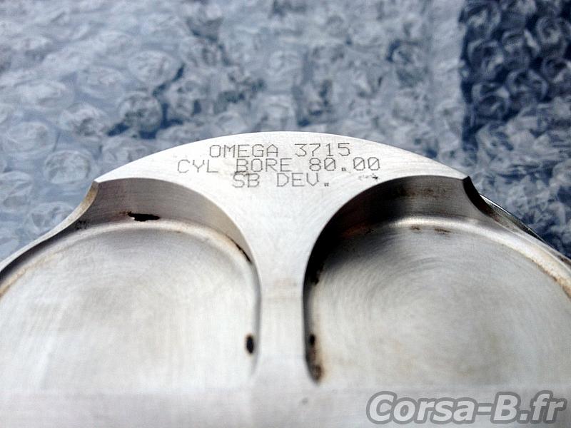

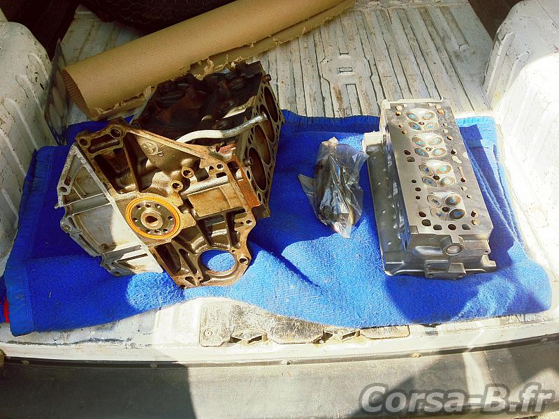

Je suis allé récupéré le colis que Jérémy m'a retourné, dedans des vis pour les volets de papillons ainsi que quelques soupapes
Mais surtout les pistons sans leurs bielles ! Merci à toi !

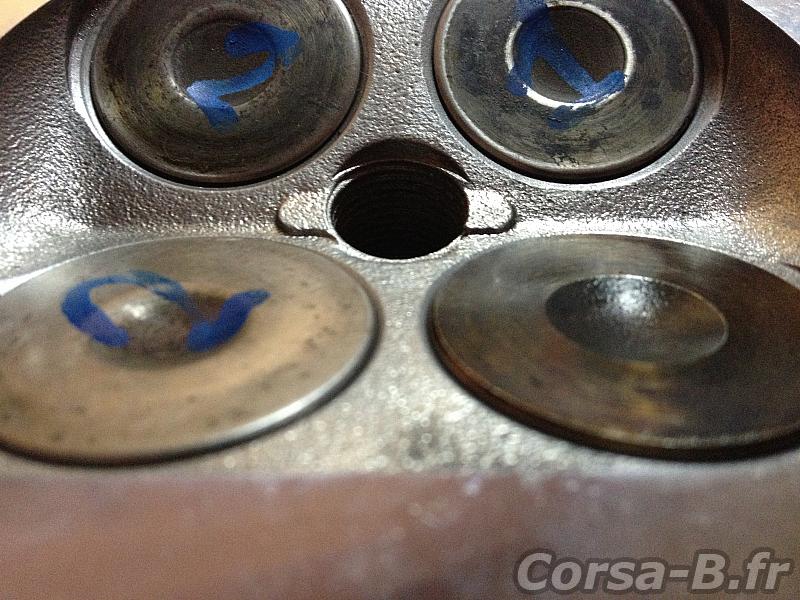

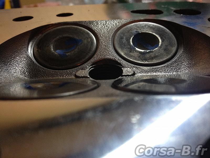

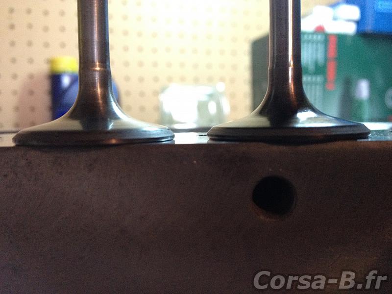

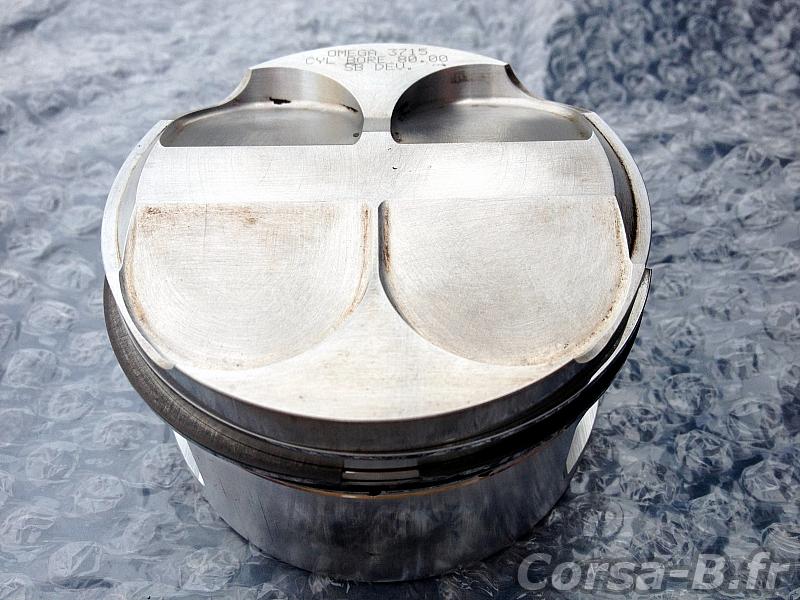

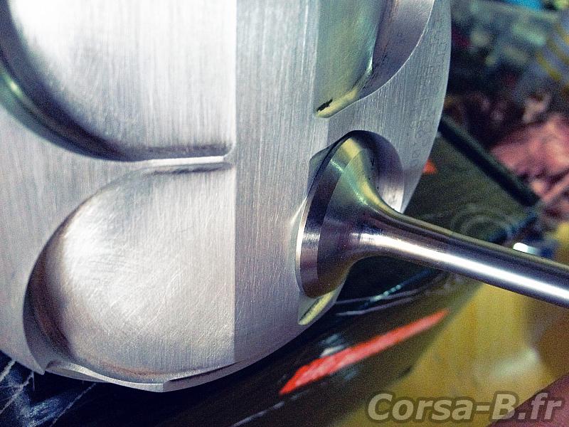

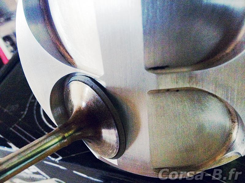

Montage d'une soupape reçue et là gros doute, les soupapes que j'ai sur cette culasse préparée ont été poncées ? En tout cas il manque de la matière, la surface n'est plus la même
On le voit un peu ici
Mais on s'en rends plus compte comme ça ! Il va me falloir faire de même alors...

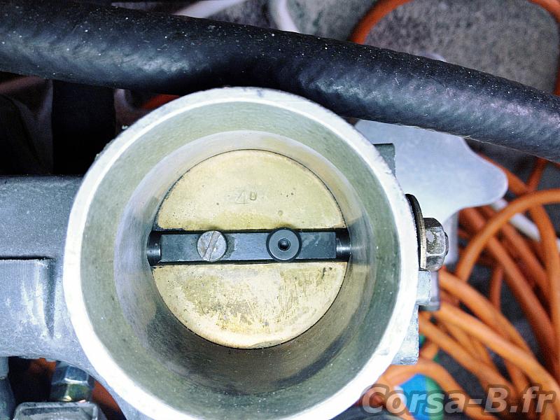

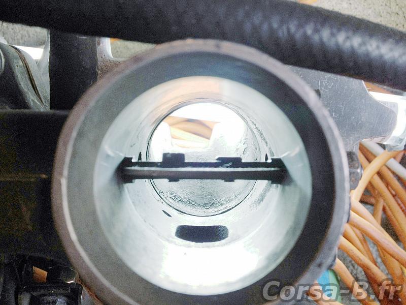

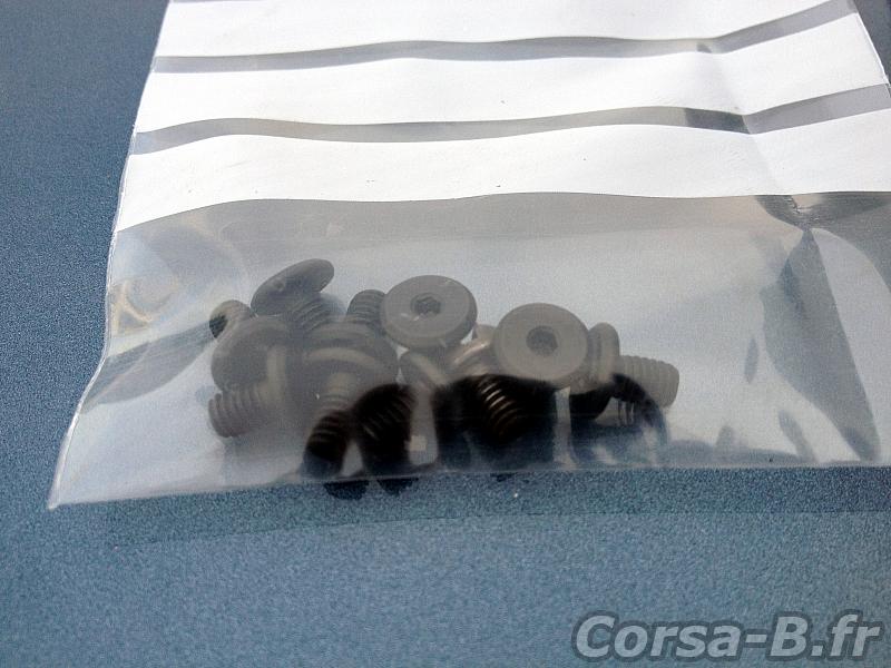

Pour le fun j'ai monté une vis sur un volet de paillon, la différence est flagrante

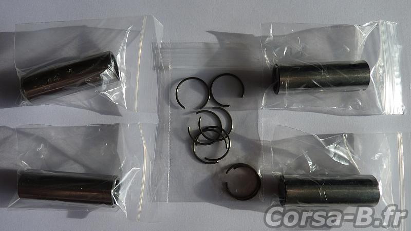

Et un autre colis que j'attendais aujourd'hui, enfin colis...tout petit, tout léger, mais super cher... dégoûté mais bon pas le choix
De nouveaux axes pour monter les pistons sur les bielles et aussi les circlips qui vont de chaque côté

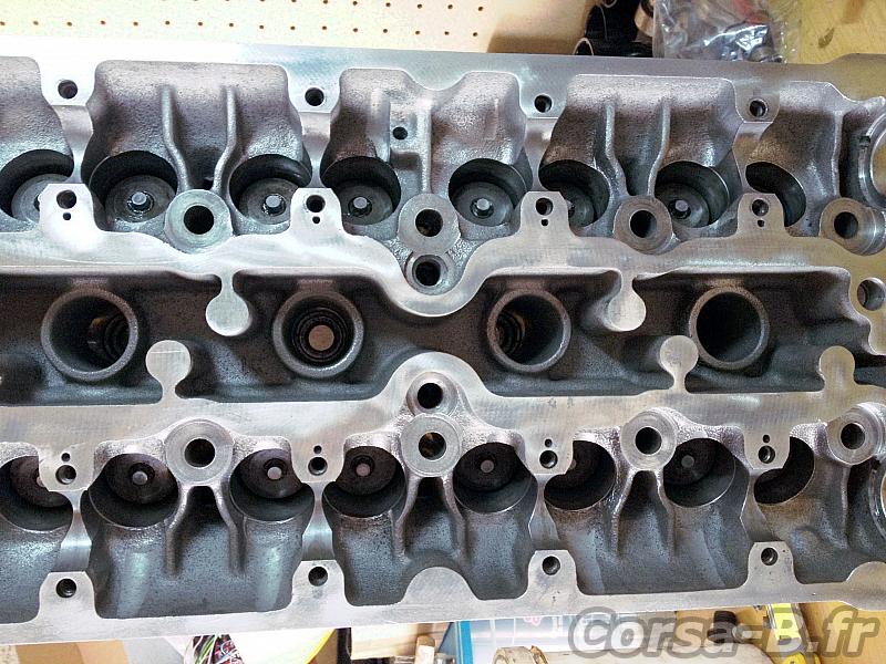

La culasse, j'ai travaillé dessus samedi soir et finie ce matin, prête à être posée sur le bas moteur

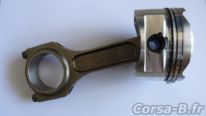

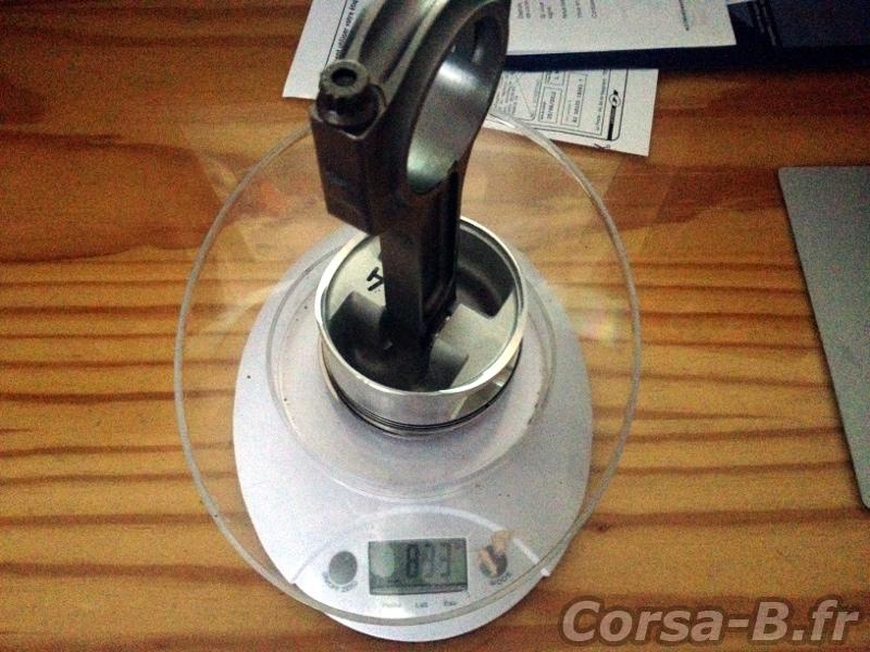

Pour le fun, le poids d'un piston, avec son axe et sa bielle

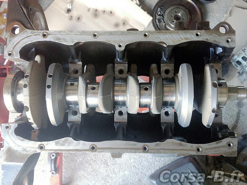

Le vilebrequin posé

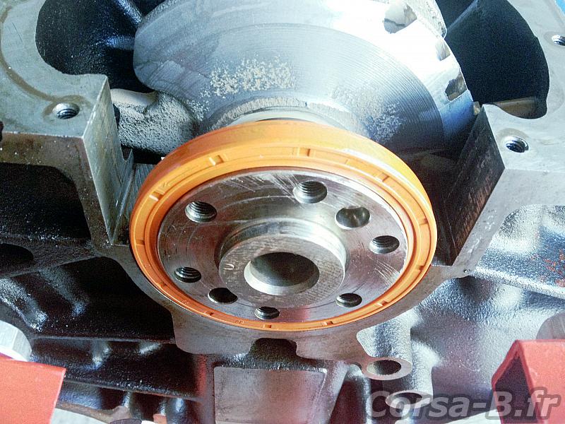

Joint spi côté boite neuf
Les paliers en place, serrage à 50Nm, puis angulaire de 45 puis 15 (ou vu aussi 60) mais je ne l'ai pas fait encore

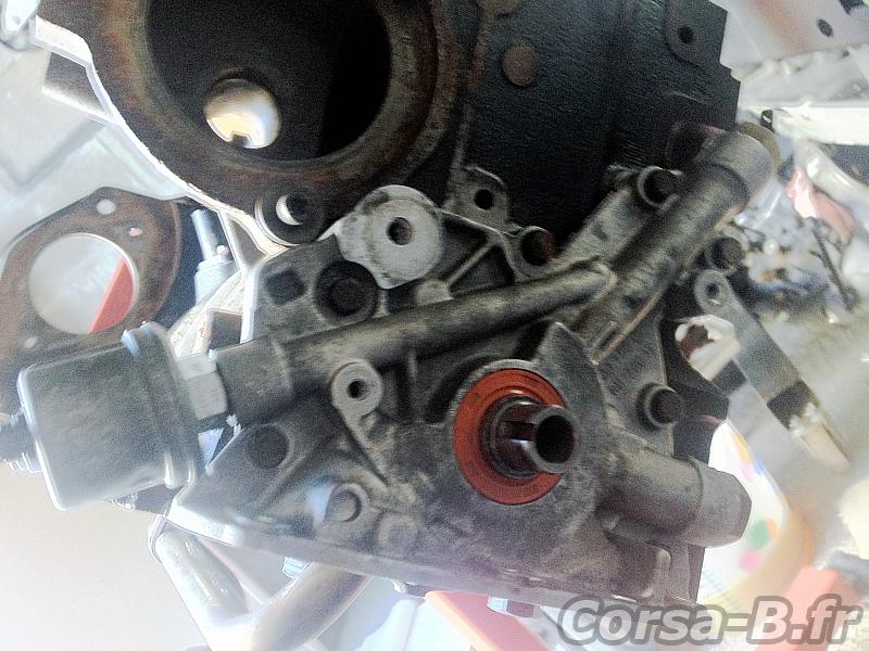

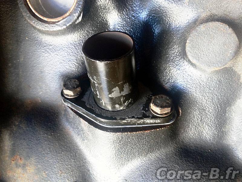

Le retour d'huile en place, d'ailleurs il y avait deux joints dessus LOL
La pompe à huile en place avec son nouveau joint aussi

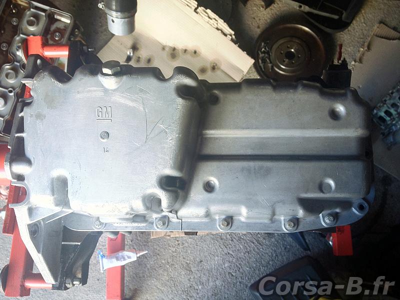

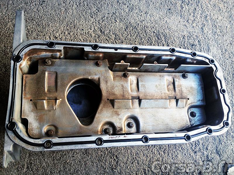

Le carter avec son joint neuf
Le carter en place

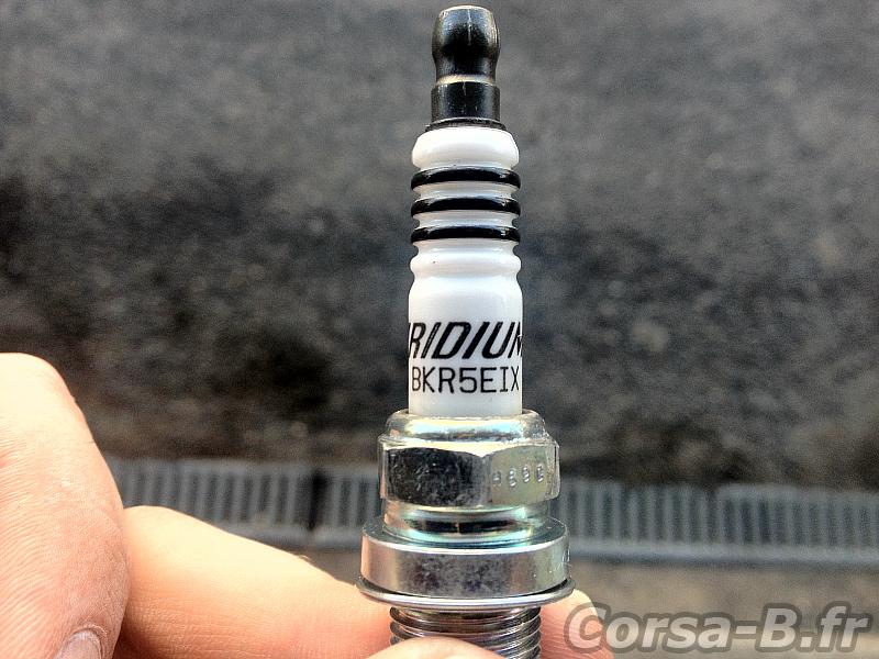

Nettoyage et repose des bougies Iridium de chez NGK, elles n'ont que 4000km

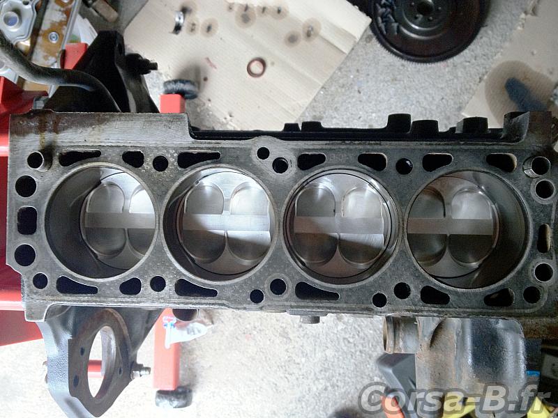

Ce matin 8h15 j'étais chez le motoriste, il m'a mis les bielles en deux parties, une fois de retour chez moi, j'ai assemblé tout ça :)

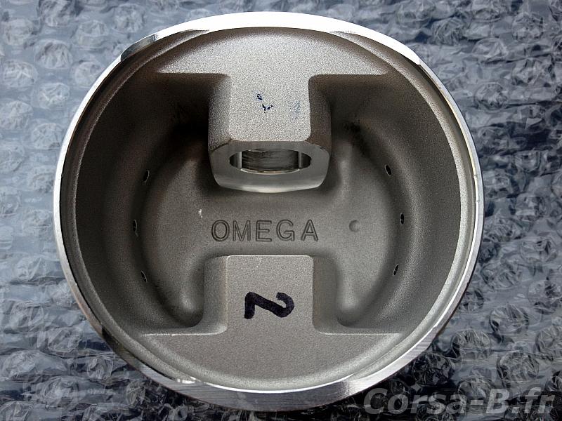

Petite photo de près pour l'emplacement des soupapes sur le piston
Soupape d'admission
Soupape d'échappement
Et les voici dans le bloc !

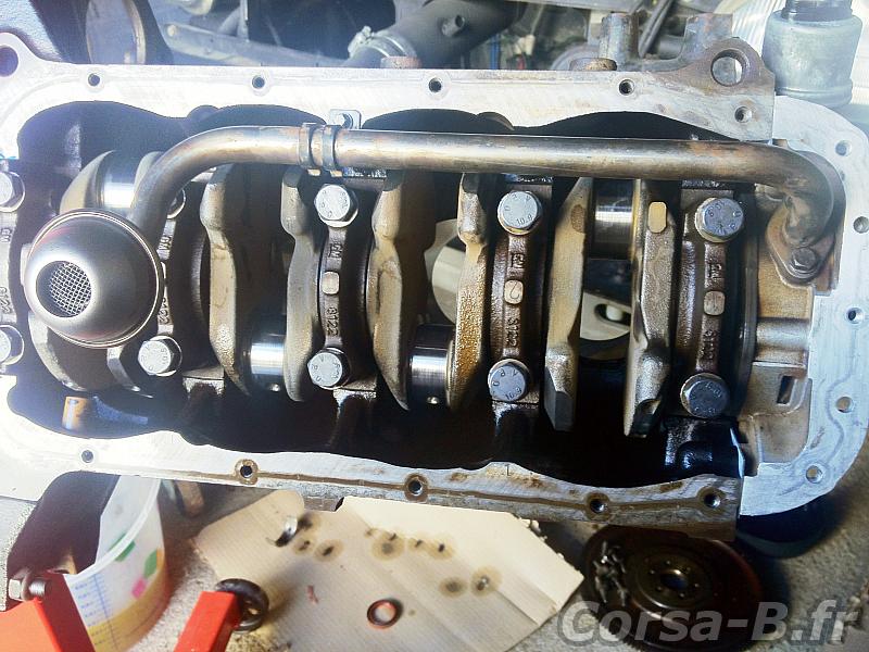

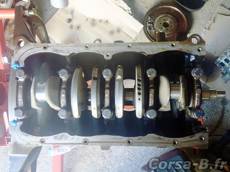

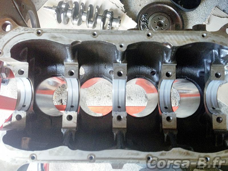

Je sait pas si tu as remarqué mais on dirait que tu as deux manetons qui sont bien marqués quand meme.
GSi16V
Messages : 9269
Re: Corsa B 1.6 16v - Moteur parti chez le motoriste !
C'est un peu un effet sur la photo. Il n'y a rien de méchant.
Certains pistons un peu plus mais rien de méchant non plus.
La 5W60 n'a pas été une bonne idée j'ai l'impression sur ce moteur.
