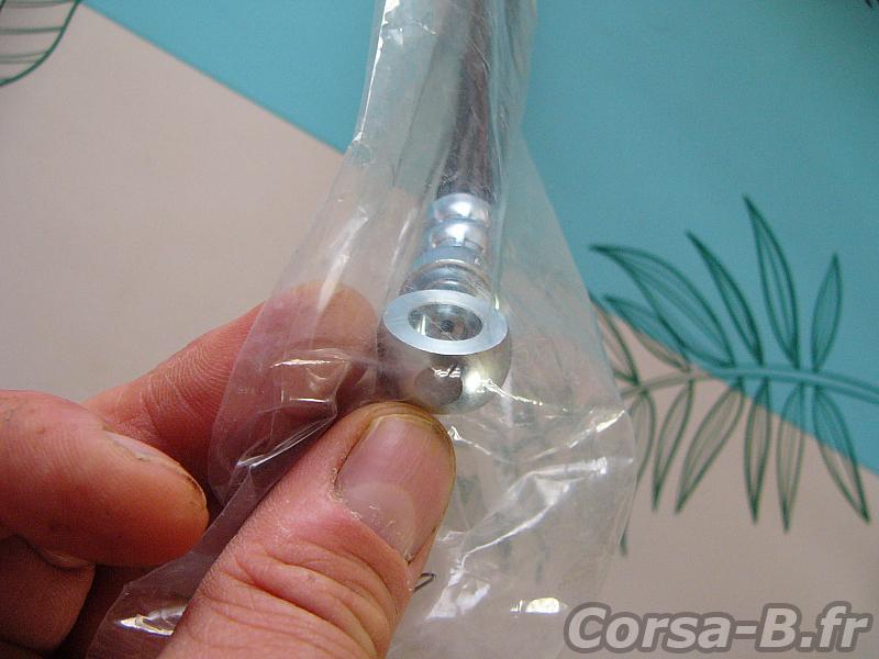

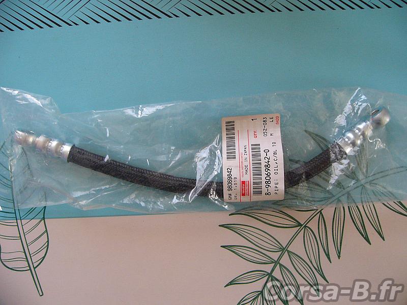

Le 1er problème, le tuyau d'huile qui alimente la pompe à vide qui suinte de l'huile, il a fallu trouver un tuyau de remplacement. Problème pas de pièces de rechange disponible chez Opel ni en adaptable. Je suis allé voir une boite d'hydraulique mais ils n'étaient pas chauds pour m'en fabriquer un (à cause de la température de l'huile). J'ai fini par en trouver un NOS sur ebay, le prix m'a fait mal (101 €) mais pas le choix si il pête toute l'huile moteur se vide par terre...
Le tuyau neuf :
On voit qu'il y a une sacrée restriction sur les raccords banjo sûrement pour casser la pression et limiter le débit d'huile (c'est connecté sur le bloc moteur sur un canal de refoulement de la pompe à huile).

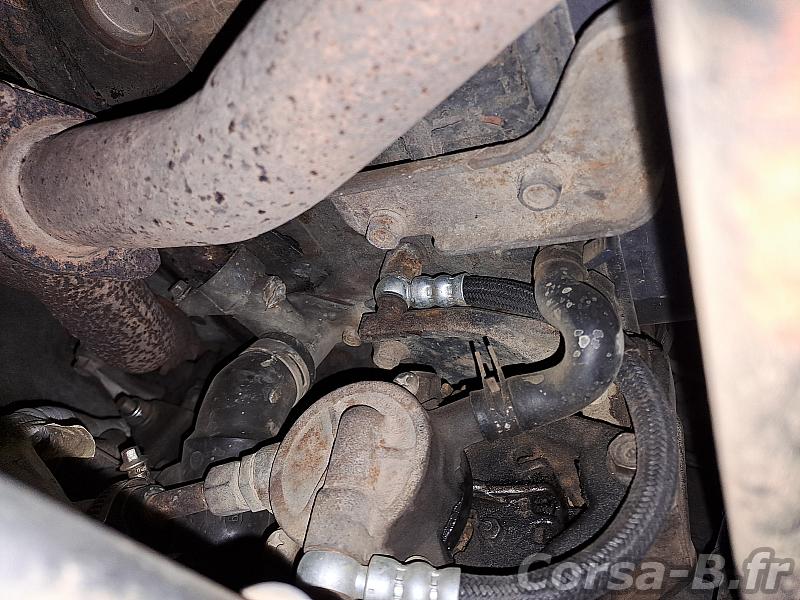

Le tuyau en place remonté avec des joints cuivre neufs (2 joints en diamètre int 8mm et 2 en 10mm int.). On voit que l'huile qui suinte par l'orifice de fuite de la pompe à vide il va falloir que je change bientôt le spi ou l'alternateur complet vu son age et son kilométrage.

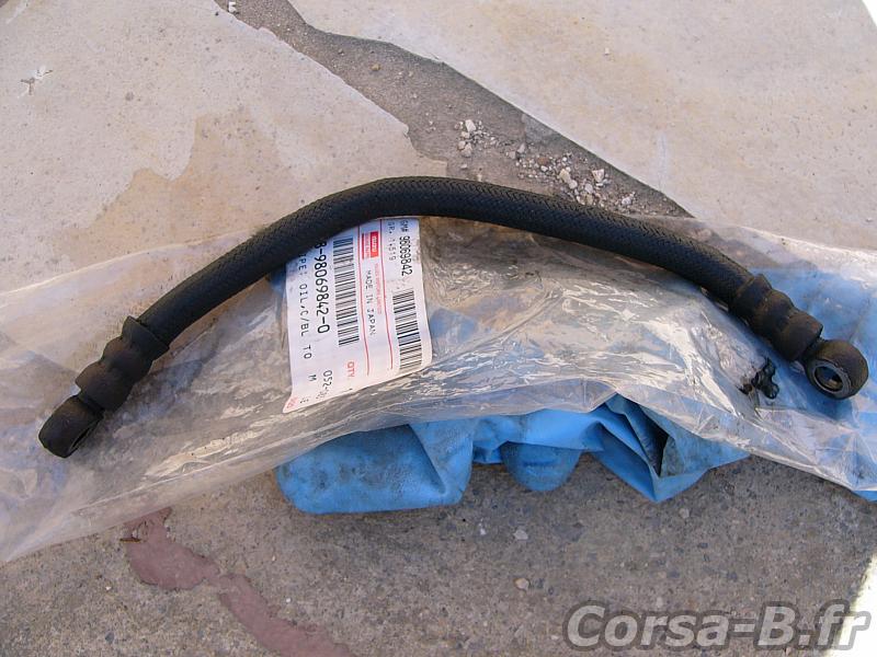

L'ancien tuyau :

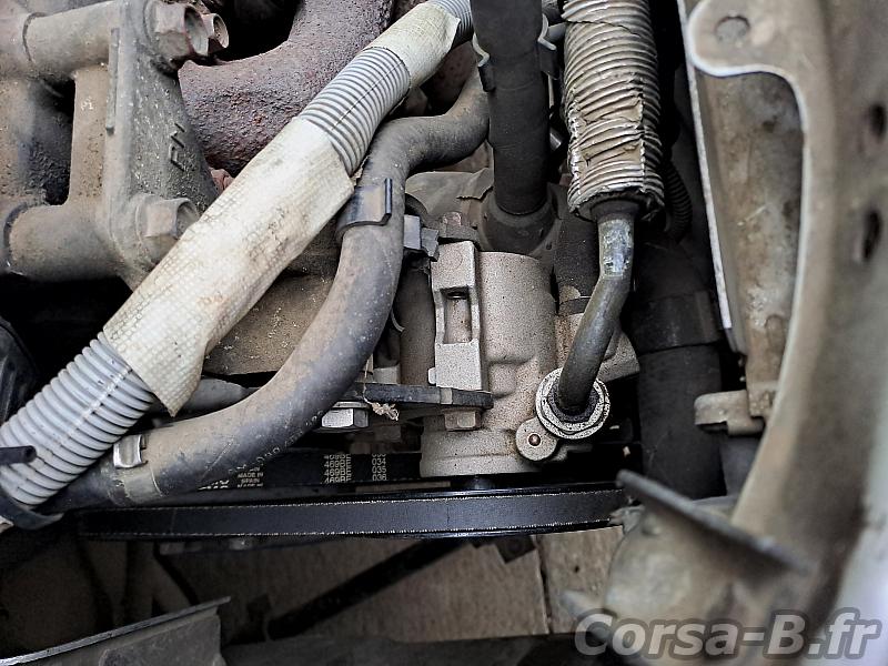

2 ème problème, en repartant du boulot gros bruit de sifflement métallique, je m'arrête j'ouvre le capot et je vois des étincelles sui sortent de l'arbre de la pompe de DA. J'ai déposé la courroie et je suis rentré sans DA à la force des bras !
La vieille pompe, on voit la bague extérieur du roulement qui se ballade et une aiguille qui pointe son nez :
La nouvelle pompe montée :
