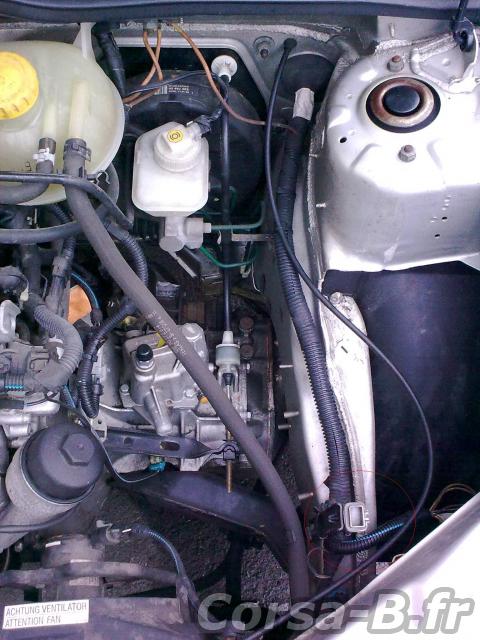

Pour savoir, quelqu'un sais ce que c'est cette prise ?
