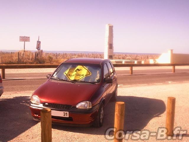

voilà qq photo de la corsa l'an dernier ac son ancien moteur, sans les jantes et sans calandre lol
Elle en a grimpé des montagne lol là c'était à la cote Vermeille pour amortir l'essence pcq l'an dernier c'était super cher!!! :) :)
A la mer je sais pas combien de fois lol 8-)

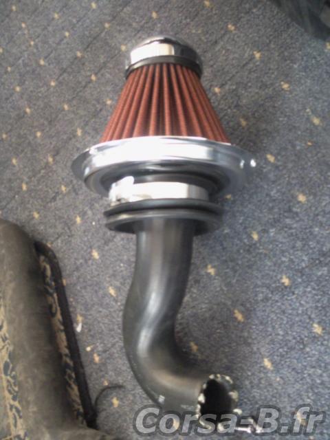

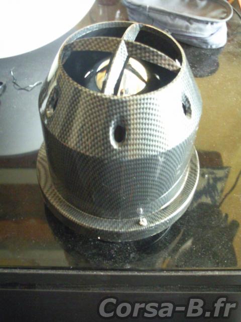

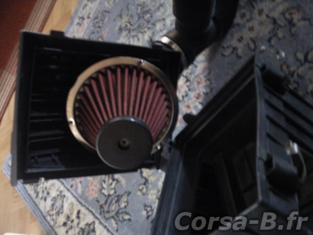

Depuis qq semaines j'ai modifié ma boite à air et le resultat est plus que satisfaisant :)
au début j'ai mis une admission directe qui captait tout l'air chaud du moteur sa faisait un beau bruit mais niveau puissance sa changeait rien même j'en perdais je pense..
Puis deux jours après dégouté j'ai commencé a cherché de l'air frais dans la boite à air d'origine, j'ai fabriqué sa mais sa mais sa aspirait encore de l'air chaud et en petite quantité puisque l'air passait dans une "petite" durite d'eau (résultat : un petit peu plus de puissance pas de bruit quand le papillon était ouvert à max)

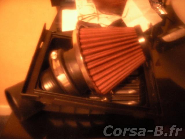

Et enfin :) :) j'ai remodifié le filtre en lui mettant une "énorme" durite d'air et je l'ai enfermé dans la boite a air d'origine que j'ai aussi remodifié pour capté en meme temps l'air frais dans le passage de roue, derière le phare avant droit et dans la calandre (résultat : beaucoup plus de couple et de puissance et aussi un bon bruit bien roque quand on ouvre à fond le papillon)
En fait sur cette photo on voit que la partie à gauche est beaucoup plus grosse par rapport à la photo en haut où j'avais mis une durite, sa change puisque le tuyau qui aspire l'air dans le filtre est 2 fois plus gros maintenant et plus d'air est aspirée :) :)
(dsl G pris les photos ac mon portable)

C'est bien d'avoir testé plusieurs admission ;) au moins tu voit les avantages et inconvénients...

Sinon oui pour l'admission c'est vraiment mieux j'éffleur la pédale et sa par, si j'appuie sa burn :)
et j'ai remarqué aussi que je consomme moins :) :)
Par contre c'est pas discret niveau bruit quand on appui a fond lol
Re: Ma tite corsa B 1.4l viva 5p --- NOUVEAU MOTEUR X14SZ ---
et bey si tu gagnes en puissance et tu consomme moins en ayant un petit bruit bien sympathiques..ta modif m'intéresse :D

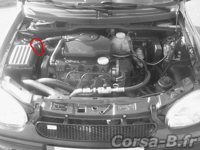

Enfait 8-) tu peux testé le buit que sa fera en débranchant simplement la boite a air, tu accélères sur place à fond (jusqu'à 3000tr/min ou 3500) pour ouvrir complètement le papillon et sa te feras un petit Rooo lol :lol:
Par contre j'te déconseil de rouler sans boite à air c'est très dangereux pour le moteur si une saleté passe... sinon faut un filtre sport moi j'ai eu le mien à 15€ à un meeting tuning
Pour débranché la boite à air tu déssères le collier et tu tires le tuyau là où j'ai entouré en rouge (n'oublie pas de le remettre après lol)
Après le mieux c'est de capté de l'air frais ;) (+ sa l'air aspirer sera frais et + sa sra mieux c'est ce que j'en ai déduis) ;)
Consommation j'ai fais 710km ac un plein environ 45litres sans vraiment tombé à la réserve dc il m'en restait... mais en conduite pépère!!! 8-)
