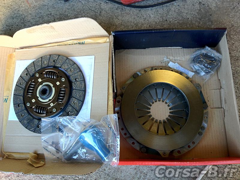

Sinon je suis allé chercher le colis ce soir, pour la Corsa : rotule + embrayage

Re: Corsa 1.0 12v toute d'origine... même trop d'ailleurs...
sa avance bien tout sa ;)
c quoi la marque de ton embrayage :?:
Messages : 9217
Quinton Hazell (acheté chez WebDealAuto), mais bon peu importe la marque, pour de l'origine c'est amplement suffisant

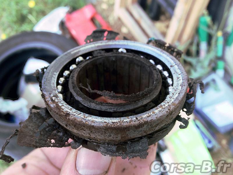

La semaine dernière, mon pote a remplacé l'embrayage dessus, j'ai juste pris une photo de la butée pour vous donner une idée
:shock: l'etat de ta buté elle n'a jamais était changer ainsi que l'embrayage :?:
elle est d'origine comme tu dit :lol:
en général ce sont des voitures qui sont pas ou mal entretenus tout simplement mais je croit que vous le saviez et c bien pour cela qu'elle coûte pas cher a l'achat lol :!: :!: :!:
en tout cas cela a du lui faire le plus grand bien concernant le changement d'embrayage ;)
