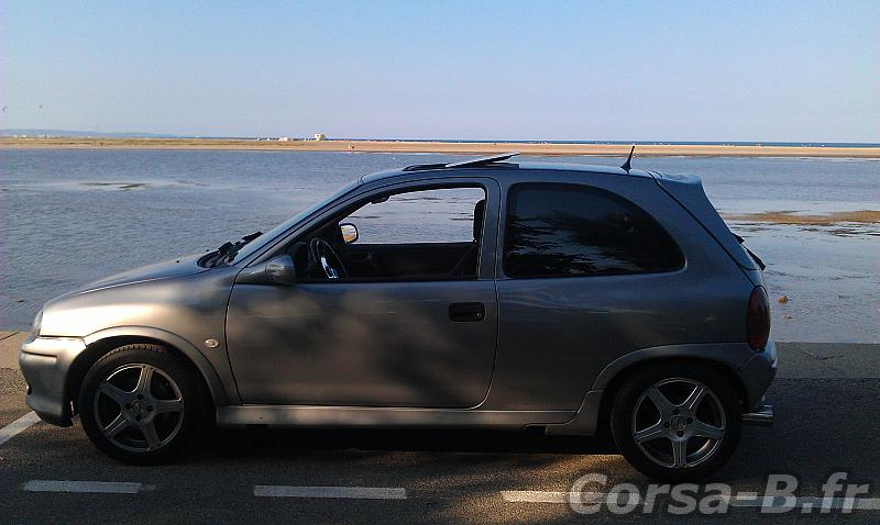

On roule bien avec c'est un plaisir
Pendant la restauration
Et maintenant
Il n'y a pas trop de nouveau dessus à part une nouvelle admission maison

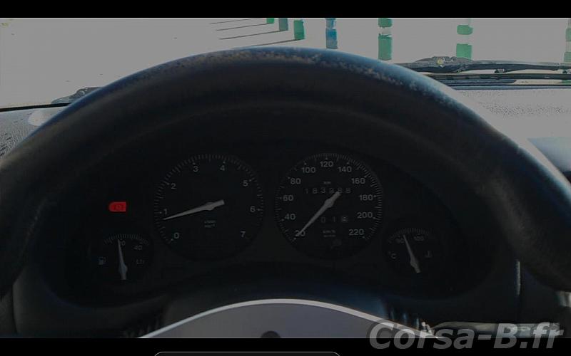

Pour la GSI, le débitmètre d'air "bug" quand l'air est humide et mon ralenti se bloque à 1500tr/min, mais ça le fait seulement avec la nouvelle admission et quand il pleut, pour que le ralenti redescende à 900tr il faut que j'éteigne la voiture et redémarre..
J'ai essayé de rouler 50km sans débitmètre connecté à la la gaine d'air du moteur (pour ne pas avoir de code erreur) mais quand même branché électriquement et là le ralenti reste normal en temps de pluie .. mais bon je perds en puissance et j'ai l'impression de consommer alors je l'ai remis.. je vous mettrai des photos ;)

Personne pour m'aider avec mon pb de ralenti sur mon C16xe ?? .....
Messages : 9303
Re: <-- Ma tite corsa 1.4l 5p + GSI 16 --> 200000km
Ce n'est pas le débitmètre qui fait que ton ralenti reste bloqué à 1500tr/min, il faudrait déjà vérifier que ton admission plastique ne laisse pas entrer d'air pour commencer avant de démonter et ensuite sinon tu démonte ton régulateur de ralenti et tu le nettoie...

Merci Lekiffeur,je vais éssayé de revoir mon admission maison alors, sinon l'ancien propriétaire m'avait dit qu'elle avait ce pb de ralenti mais depuis que je L'ai en 18000km je n'avais pas eu de pb,et petite question le régulateur de ralenti se trouve ou sur le c16xe ?
Et c'est bizarre que le ralenti se bloque à 1500tr et que des que je coupe le contact avec la clé retirée et que je redémarre elle se remet de suite à 900tr..

Merci, en effet tout à l'heure en rentrant j'ai éssayer de voir si mon problème de ralenti anormalement élevé venait du débitmètre d'air mais il fonctionne bien, sinon j'ai oublié de vous dire aussi que mon collecteur d'admission fuit depuis les fortes chaleur +39°c.. je veut dire que quand il faisait très très chaud le collecteur d'admission en plastique "sifflait".. sa faisait un petit iiii moteur allumé.. mais maintenant il n'y a plus de bruit sauf que le ralenti ne tient plus depuis..
Je suis preneur de toutes vos idées pour résoudre ce problème pcq mon C16xe au ralenti fait vraiment n'importe quoi et monte parfois à 2000tr.. mon seul remède est de coupé le contact et de rallumé.. :(
Mis à part ce problème de ralenti tout fonctionne très bien, j'ai lu sur cette page que remplacé ce collecteur en plastique par un en aluminium pourrait peut être résoudre ce pb, vous en pensez quoi ?
(J'suis preneur de toutes les pistes)
