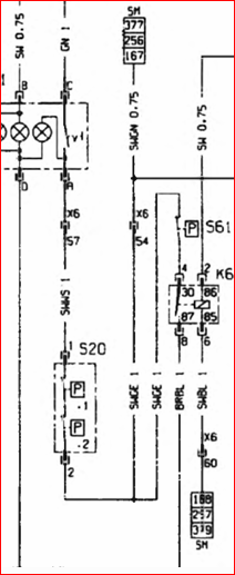

Bonjour,LeKiffeur.
Il semblerait que tu as trouvé la vanne électrique Y1 défaillante.
Au regard de l'ECU de ton moteur hormis celles de la gear-box AT,une info remonte en 975 de la climatisation AC vers le calculateur en 167 moteur X14XE.
La vanne Y1 se trouve dans cette boucle.
Je changerai cette vanne en premier lieu.
Avec les recherches sur l'Opcom,j'ai cru comprendre qu'on pouvait lire des informations sur L'ECU gear-box.
Tu vois quelques chose?

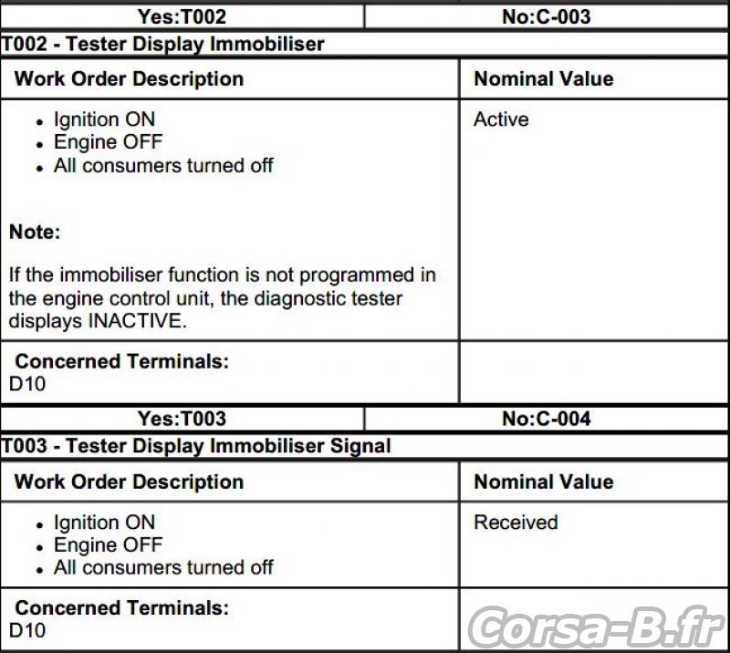

Salut je débarque un peu comme un cheveux sur la soupe et l’électricité c’est pas ma copine, mais il y a un truc qui me chagrine dans la vidéo que tu as mise Lekigfeur, sur les différentes vues correspondant aux différents coups de cle si j’ai bien compris, il y a toujours l’affichage suivant : immobiliser = active.
Pouquoi l’anti démarrage est-il actif ? Et du coup est ce que ça peut été juste lui qui empêche l’étincelle, alors que le test opcom est valide ?… peut-être parce que c’est juste un test et que peut-être du coup il n’y a pas de bridage par l’anti démarrage ?
Messages : 337
Localisation : Aude (11)
Re: Corsa CDX - Ne veut plus démarrer...
Message par Vince11 »
C'est effectivement trompeur.
En fait Immobiliser=ACTIVE ça veut juste dire que l'immo a été programmé avec une clé.
Ensuite il faut que le Immobiliser Signal soit à Received, là ça veut dire que c'est la bonne clé qui essaye de démarrer la voiture.

En regardant la vidéo que j'ai posté ci-dessus, on voit qu'à 0:33 "Park/Neutral Switch" est sur "P - N 0V". Il faut que je regarde ce qui change lorsque je bouge le levier de vitesse.
Je me demande si je ne devrais pas acheter un capteur PMH et AAC neufs pour être sûr...
Messages : 337
D'après TIS en R D 3 2 1 tu devrais avoir 12V :
