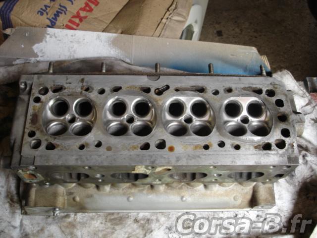

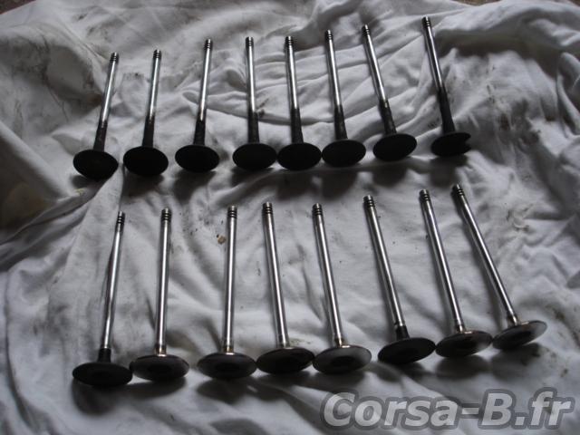

Re: rajeunir le moteur
comme je peux pas imobiliser la voiture du faite que je m'en sert tout les jours, je vais me débrouiller pour refaire un autre moteur comme ça après j'aurais plus qu'a les echanger!
donc voici les premières pièces:
la culasse démonter
les soupapes que j'ai tenté de nettoyer a l'amauniac
et les ressorts + coupelles + poussoir
la culasse démonter

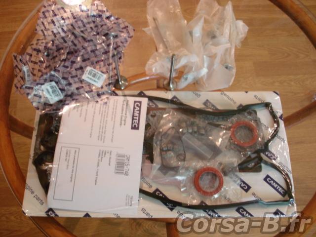

maintenant place au pièces neuves:
pochette de joint + soupapes admission + soupapes echappement, merci Trechii!
comme j'aimerais bien préparer le moteur on ma conseiller de mettre des ressorts renforcer (toujours pas trouvé), par contre, est ce que le fait de mettre des ressorts plus dure necessite le renplacement des coupelles d'origine par des renforcé?
aussi comment teste t'on les poussoirs?

c'est un bon début tout ça mais penses tu contrôler le bas moteur pendant que tu y es?
