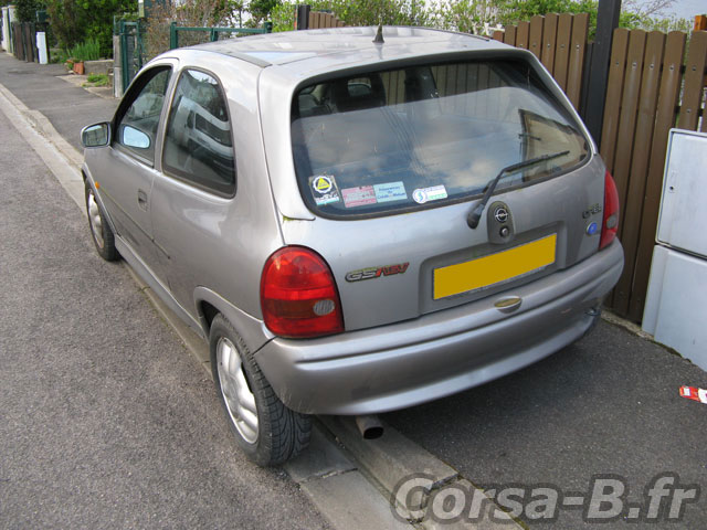

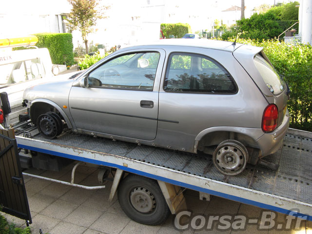

Voici l'achat du jour, levé 5h30, un peu plus de 6h de train puis 373km avec pour rentrer, donc elle a un problème moteur (piston ou soupape), on le découvrira bientot
Voici la bête

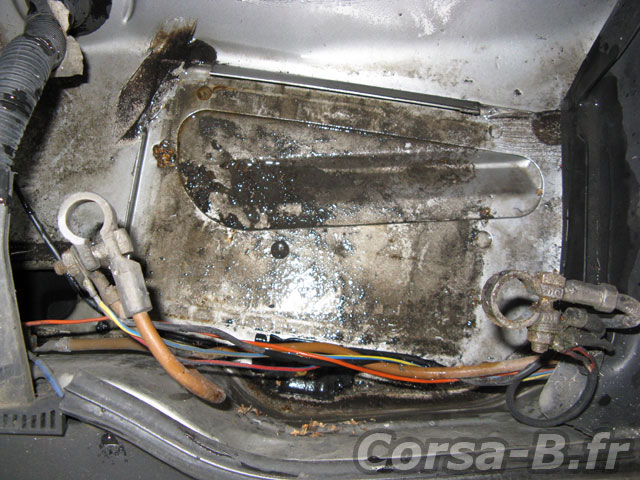

J'ai changé la batterie vite fait ce midi, désormais elle démarre toute seule et la bonne nouvelle, il n'y a pas de rouille sous la batterie, elle n'est pas pourrie à cet endroit !

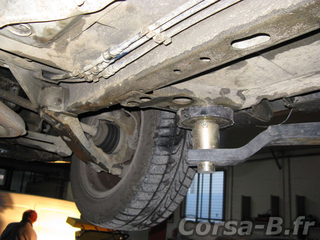

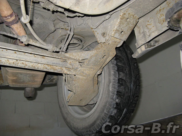

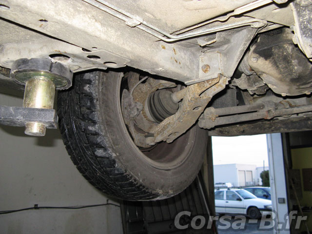

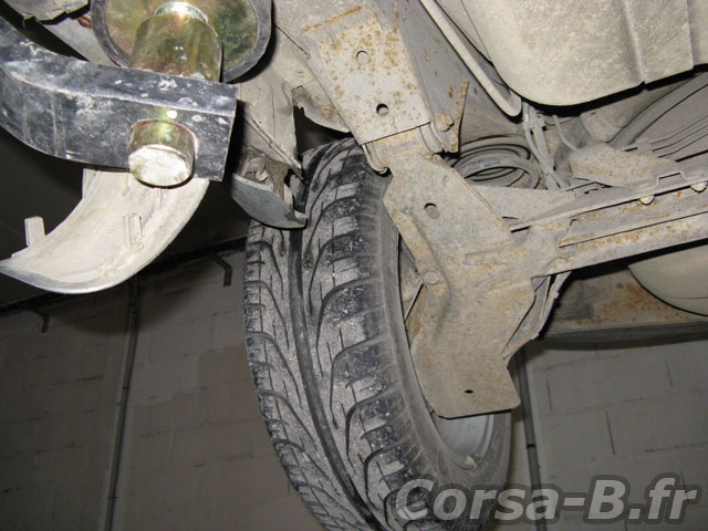

Je suis passé ce soir chez le carrossier, pour lever la voiture et regarder dessous son état, et bonne nouvelle une fois encore, elle est très propre, pas de grosses traces de rouille, je suis content !

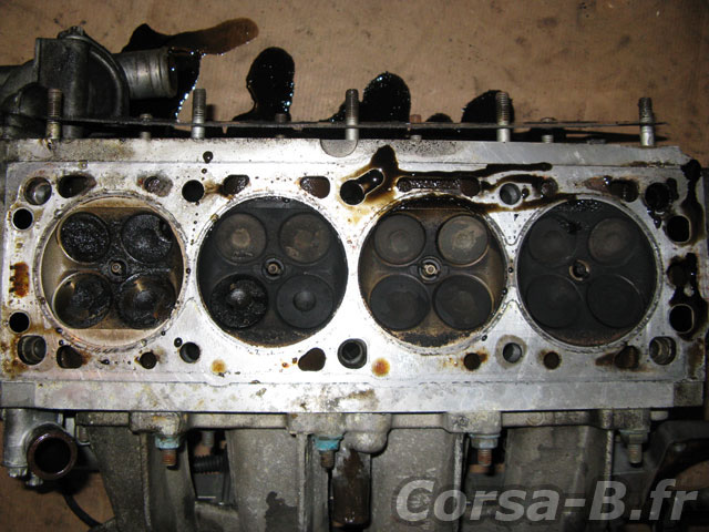

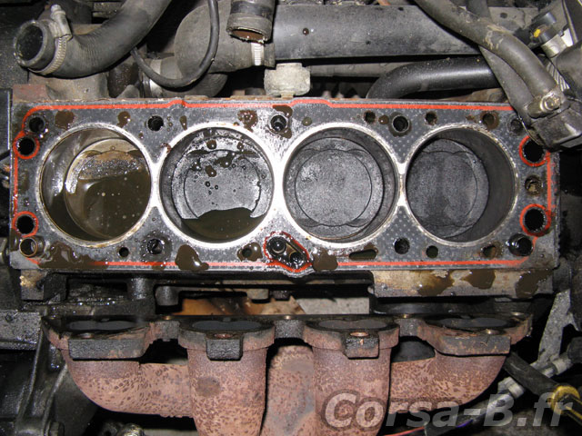

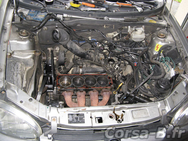

Donc je suis passé chez mon pote en début d'aprè'm pour déculasser
Donc comme on s'en douté, au 1er cylindre, un bout de soupape de mort
Voici la gueule sous le capot sans la culasse
Donc le bas moteur, le piston de gauche a du jeu dans le bloc, donc c'est mort
Donc au final, j'attends réponse d'une personne, je donne la caisse nue à qui en voudra (contre 150€ pour faire la carte grise à mon nom pour la vendre en règle)
