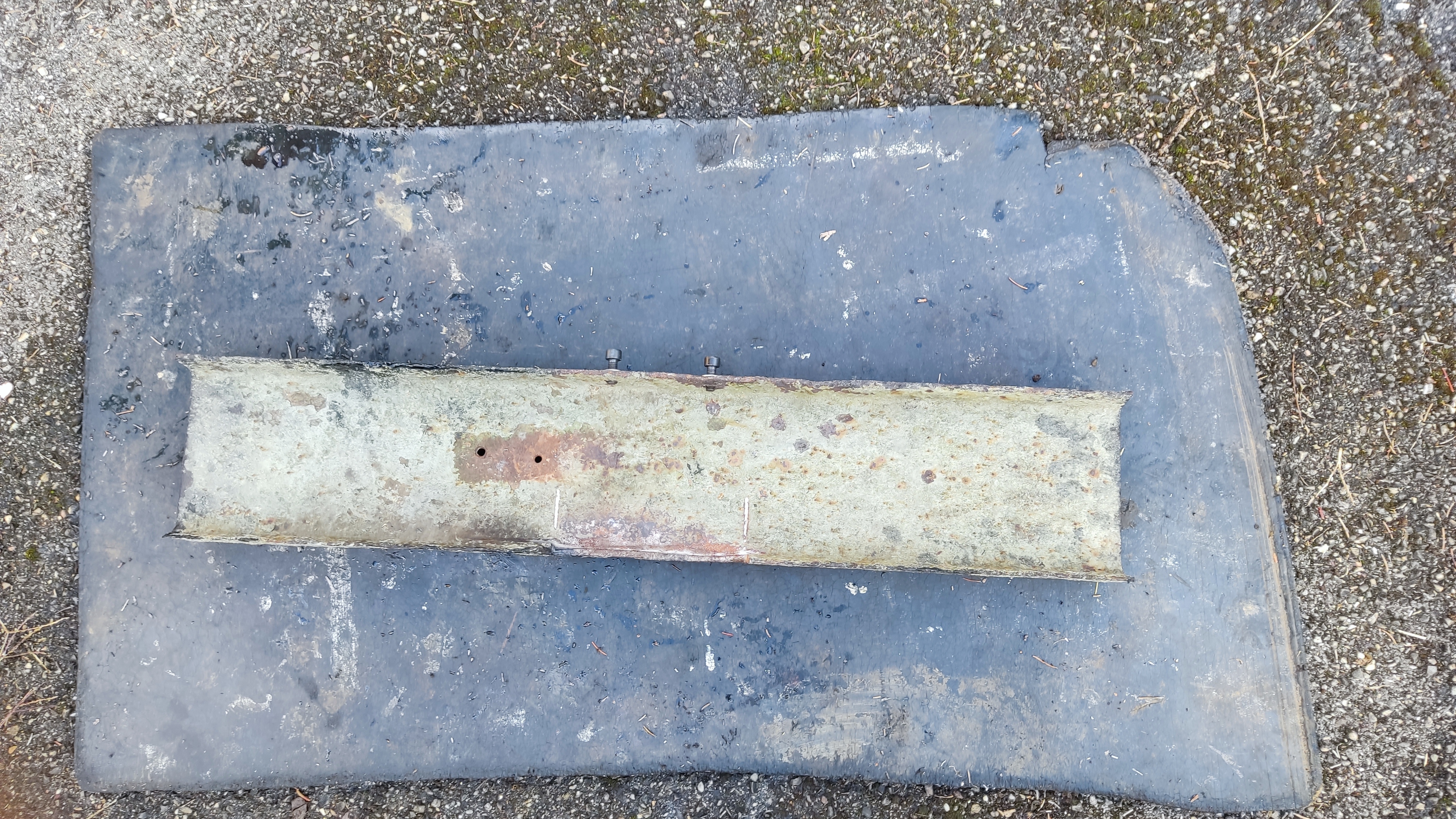

Bonjour à tous.
Cet été ,j'ai essayé d'enlever les guides de soupape par mes propres moyens.
Premier essai à froid,le support n'a pas aimé.

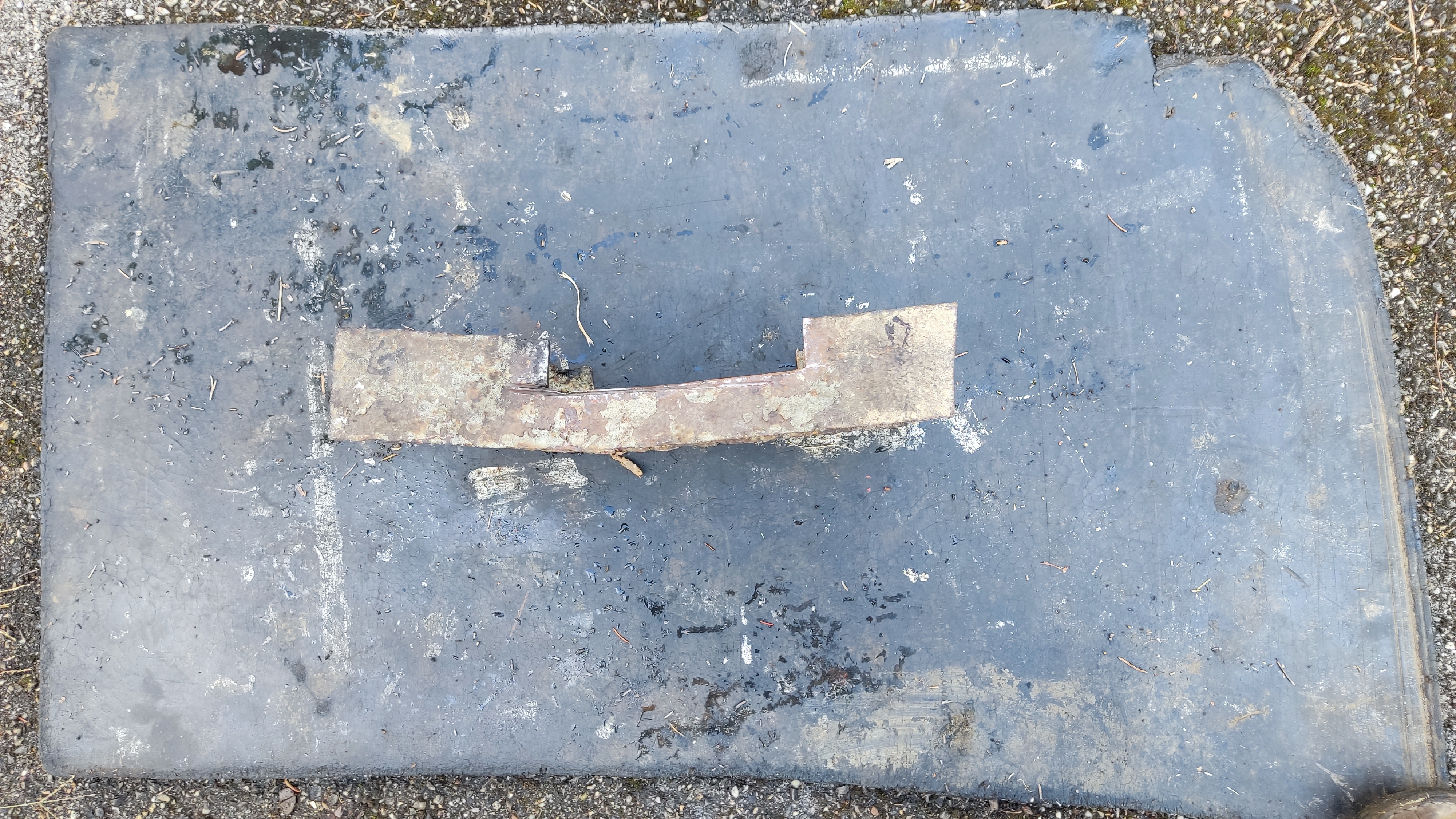

La petite base que l'on pose sur la presse hydraulique
avec deux découpes pour mettre la grande poutre perpendiculairement.
Les deux découpes sont un peu excentrées pour ajuster dans le bon axe de poussé.

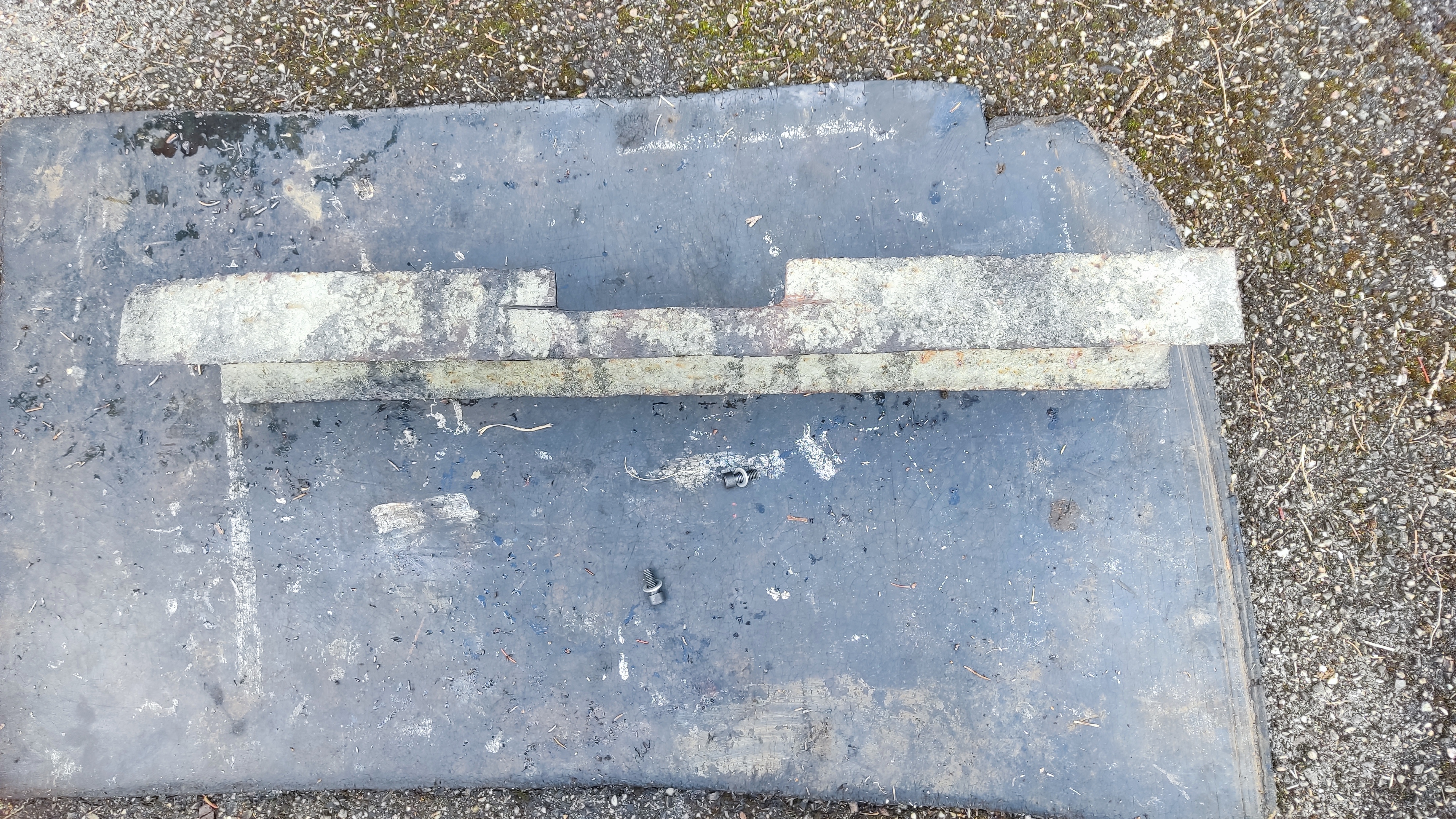

La grande poutre avec juste une découpe pour avoir une pente de 45 degrès.
La grande poutre reçoit la culasse et l'on ajuste celle-ci à chaque trou en la déplaçant.

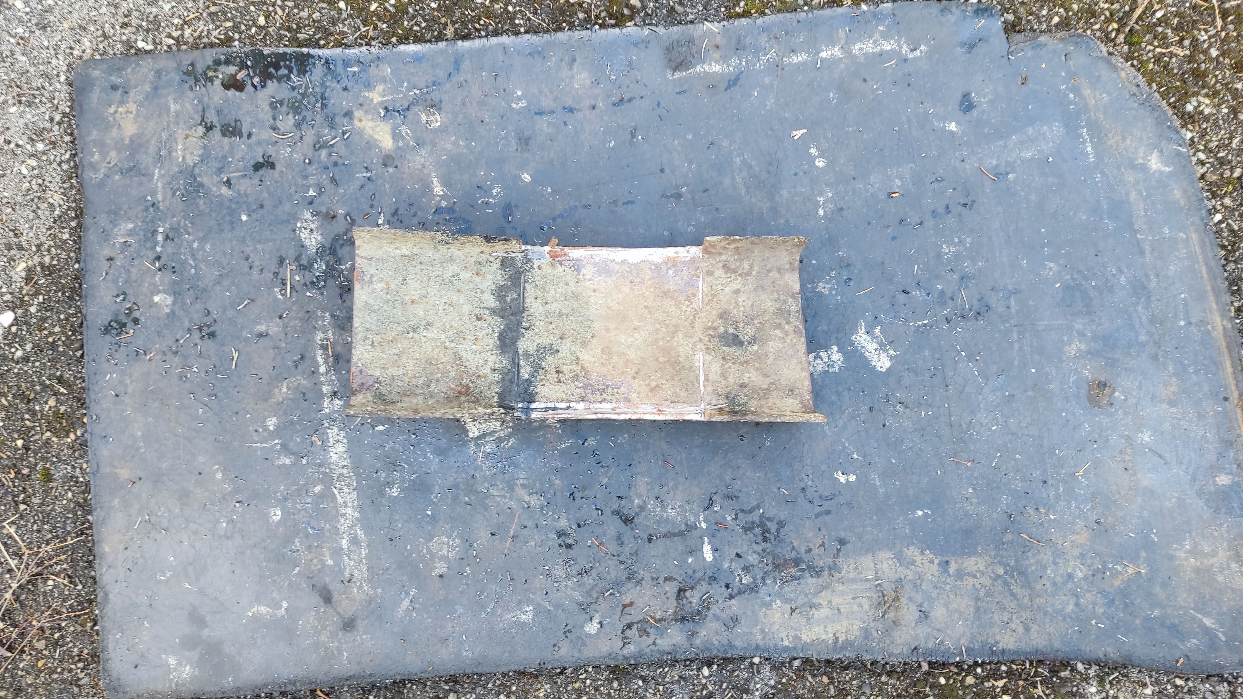

Le montage final:

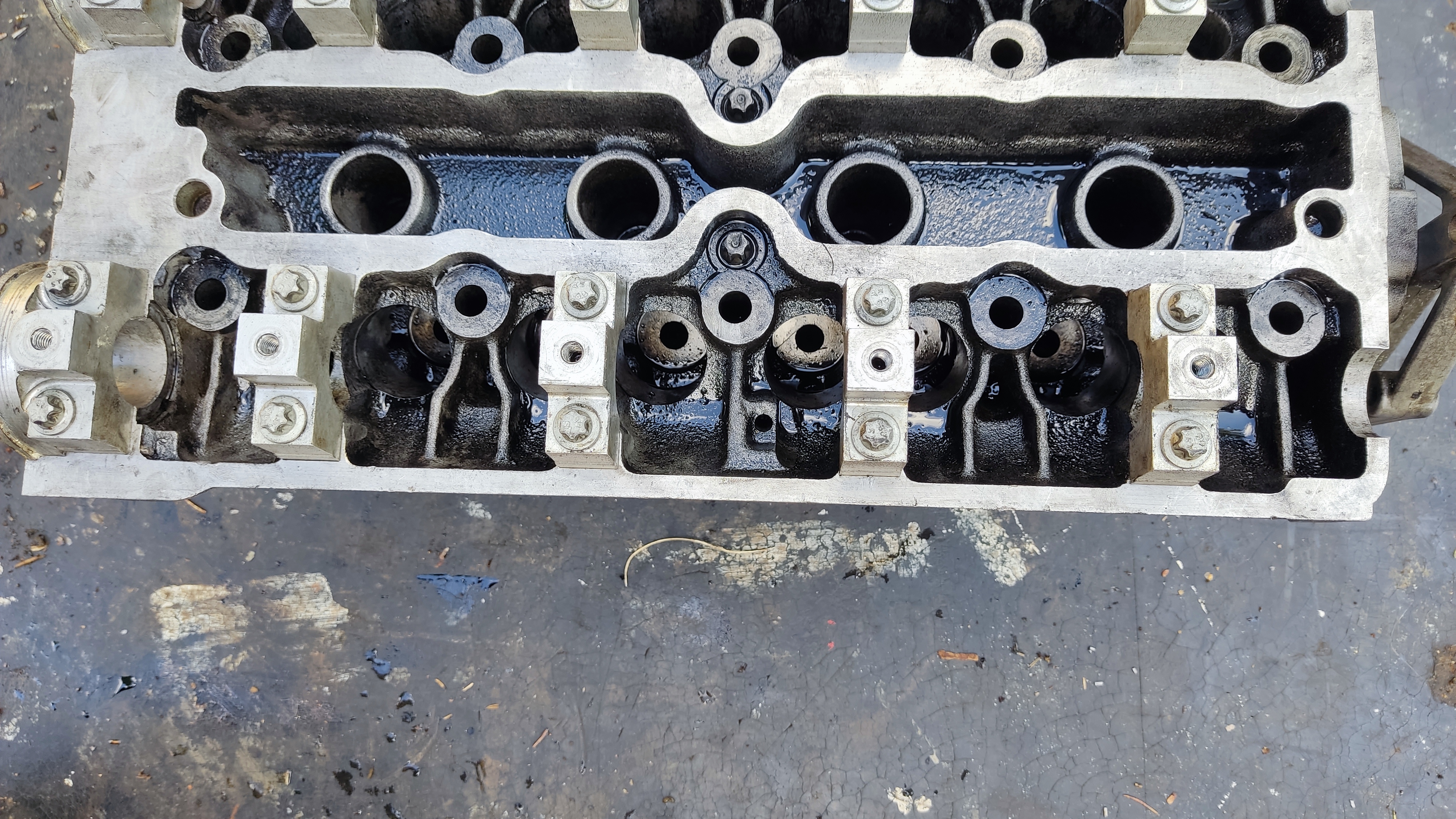

Le résultat:
J"en ai laisse un en admission et un en échappement pour une prise de cote future.

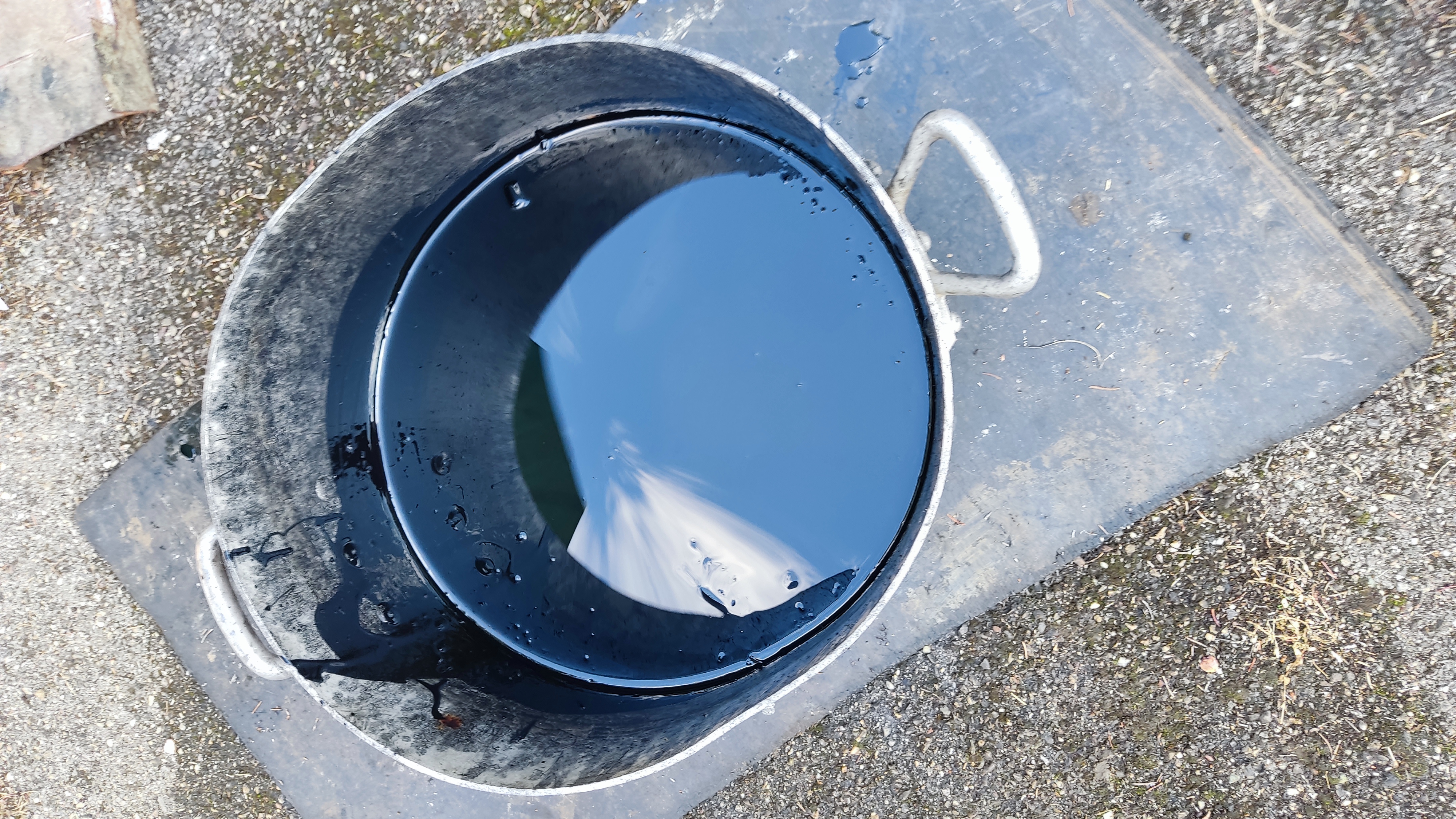

En chauffant la culasse dans un bain d'huile,l'extraction est plus simple.
De bon résultat à partir de 45 degrès, mesure de la température sur le guide de soupape avec un pistolet à infra-rouge.
Le bain d'huile avec de l'huile de vidange.

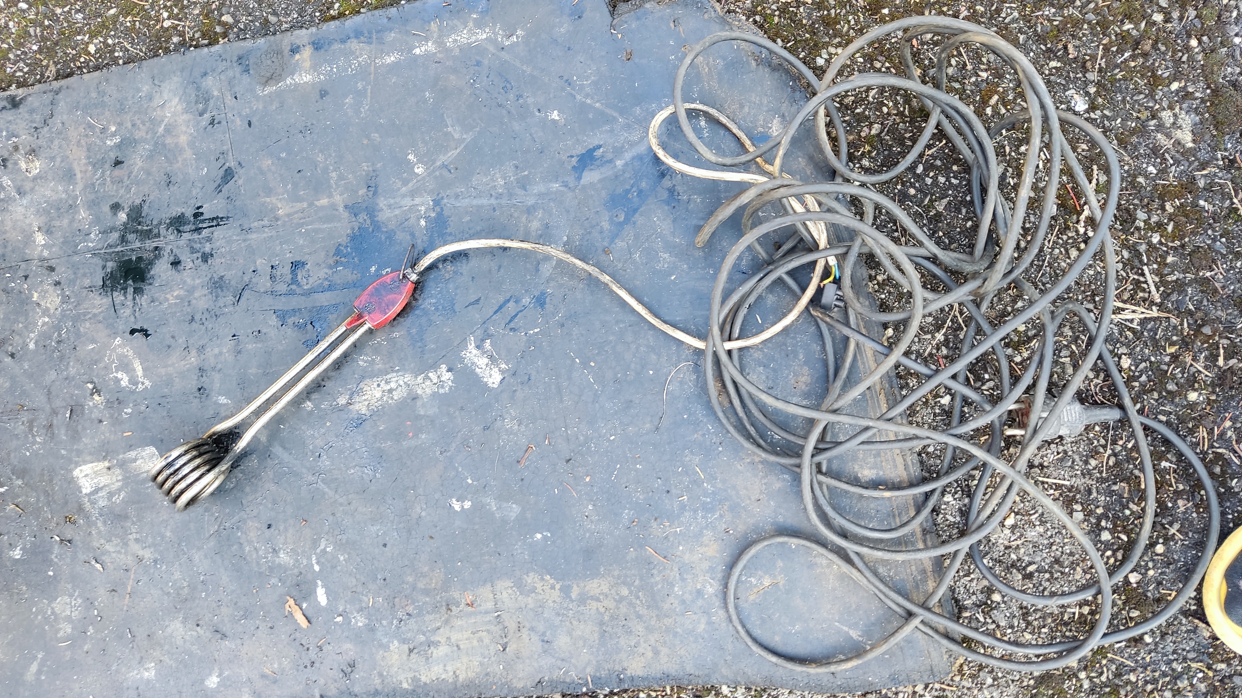

Le chauffe-eau de Mamie.
C'est une première ébauche sommaire de l'outil,je ferais plus complexe l'été prochain.
Le montage final:
Le résultat:
