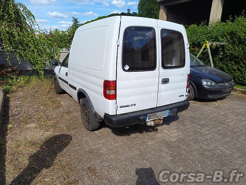

Certains me connaissent déja ici. :D
Je n'avais plus de Corsa B ou de Tigra depuis un bon moment. Je suis de retour avec un Combo 8-)
Ma femme avait besoin d'une petite camionette pour les marchés, donc forcément on reste chez Opel.
1.7D, 260.000kms, vitres électriques, centralisation, un état esthétique discutable mais pour seulement 800 euros... :lol:
Acheté avec du jeu dans un roulement arrière, c'est finalement le moyeux qui était HS. Bien sûr ce n'est pas le même que sur Corsa B vu qu'on peut beaucoup plus charger un Combo et impossible de le trouver en neuf. Par chance j'en ai trouver un dans une casse.
Aujourd'hui il roule, maintenant il faudra régler les petits soucis qui reste. Siège conducteur déchiré, bouton de vitre électrique qui ne fonctionne plus, bouton de warning, la ligne qui est trouée (l'odeur dans l'habitacle :oops: )... + Un entretien. Bref un peu de boulot en perspective.

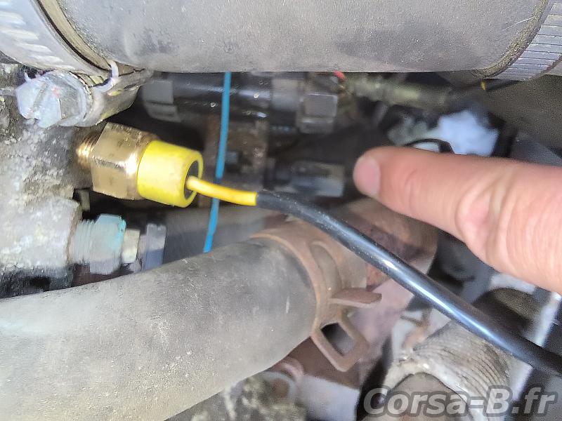

Non c'est l'autre sonde qui est seulement un thermocontact.

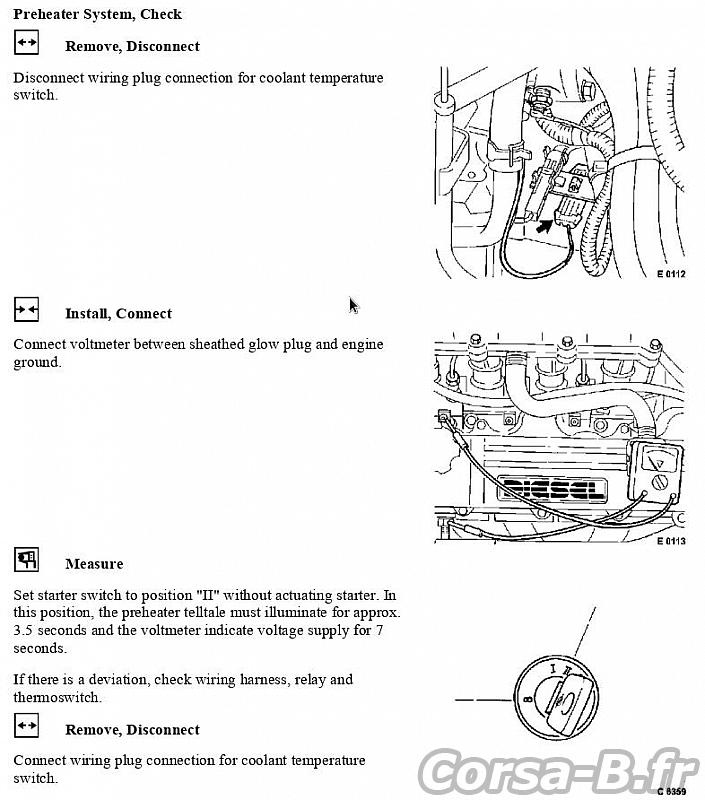

Sur la photo c'est celle de droite avec le gros câble noir elle part ensuite sur un câble rouge/jaune (qu'on voit en bas).
La plus petite avec le câble bleu c'est celle qui indique la température sur le TBD.
J'ai regardé un peu dans TIS et sur les X17D il n'y a plus de temporisateur de préchauffage, c'est le calculateur qui gère le préchauffage en même temps que l'EGR. Il utilise l'info de température pour piloter les bougies et le réchauffeur du filtre à GO.
Toujours dans TIS il y a une procédure de test, il faut débrancher le thermocontact. Si ça marche c'est que c'est lui qui est HS.
A priori il est ouvert pour des températures < 48°C et se ferme pour > 52-58°C

Effectivement, le test se déroule comme indiqué. C'est donc bien le thermocontact qui doit être HS.

Si tu veux confirmer qu'il est bien HS tu le débranches et tu mesures la résistance entre la cosse et le corps du capteur (masse). Sur un contacteur fonctionnel le circuit doit être ouvert c'est à dire résistance infinie pour une température < 50°C. Sur le tien le circuit doit être fermé donc quasiment pas de résistance.
Si tu galères à trouver le thermocontact la reférence GM/Opel: 97081229/ 13 38 453 (remplacée par 97117261/ 13 38 464 mais on ne trouve rien en adaptable sous cette référence).

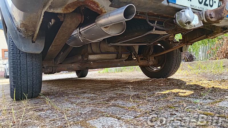

Aujourd'hui c'était changement du silencieux final qui était complètement pourri. L'intermédiaire a l'air assez récent. Tant mieux.
Moins de bruit, plus de fuite derrière. Ça fait du bien. 😌
Il me reste une petite fuite, j'avais prévu le coup, je pense que ça vient du raccords entre le collecteur et la ligne. J'ai déjà les joints, il faut juste espérer que les vis ne cassent pas dedans au démontage. 🙃

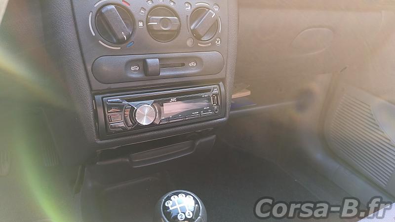

Petite photo avec l'autoradio JVC d'installer pour remplacer l'autoradio cassette d'origine qui ne fonctionnait plus.

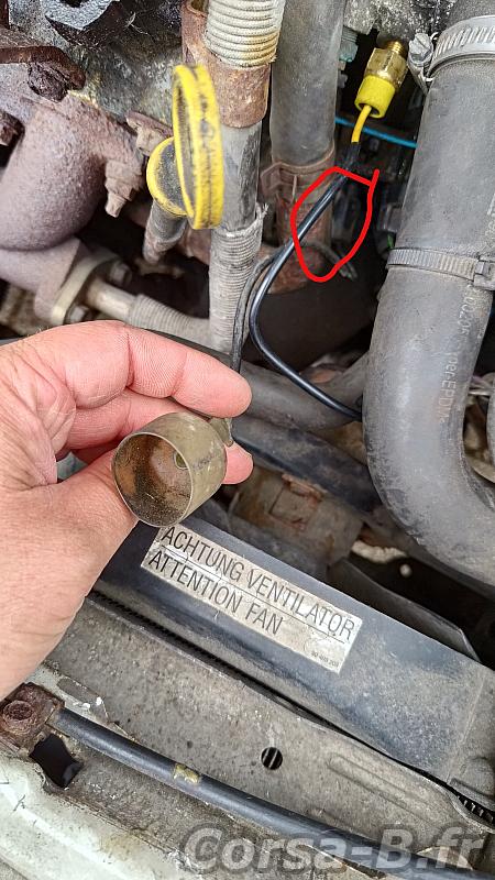

Toujours sur mon problème de préchauffage. J'ai changé la sonde de température aujourd'hui et.... Ça ne fonctionne pas 😅
Dans le doute, j'ai aussi changé le relais pour le prix que ça coûte, mais aucun changement.
Du coup là je sèche un peu.
En changeant la sonde j'ai remarqué un fil non branché. Il vient d'a côté de la grosse prise ou sont relié les thermocontact. (Je rajoute 2 photos en dessous).
Je n'ai pas trouvé où il pourrait être branché. Si quelqu'un a une info de ce à quoi il peut servir.....
