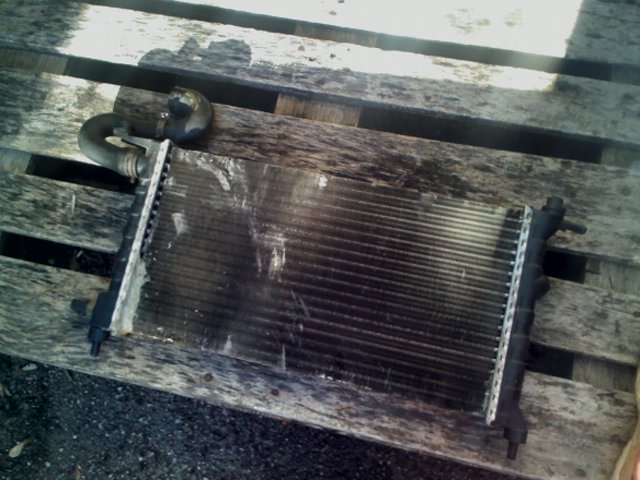

Quelques photos d'un changement de radiateur.
L'ancien radiateur.

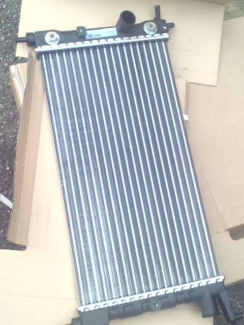

Le nouveau radiateur.

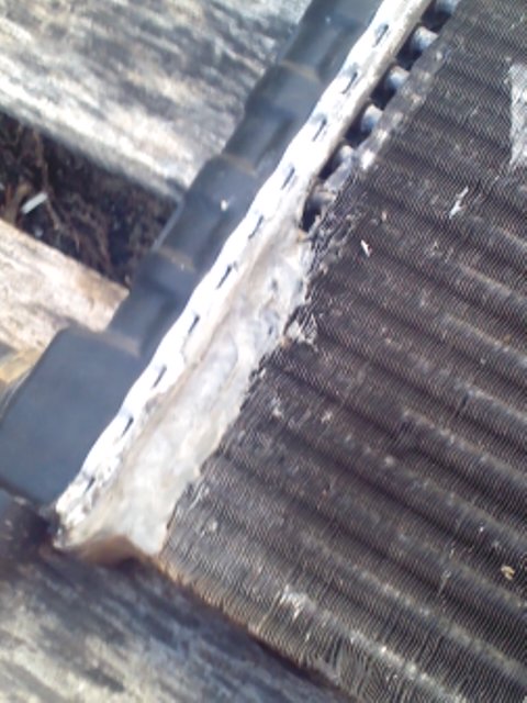

La réparation de fortune d'une fuite.

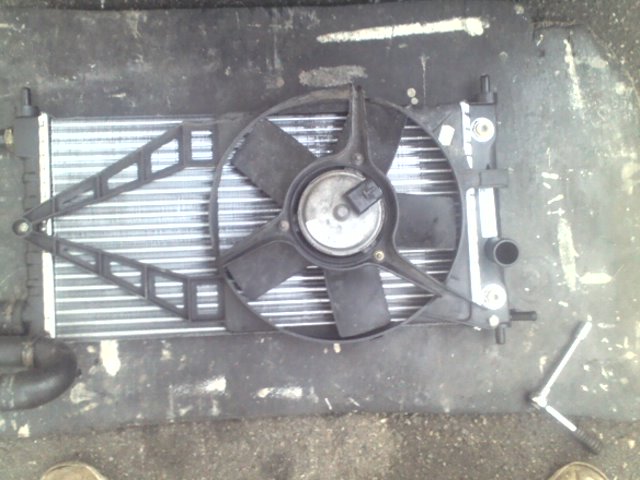

Le nouveau radiateur avec son ventilateur.

L'ancien radiateur.
