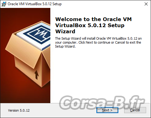

Démarrez l’installation en cliquant sur Next

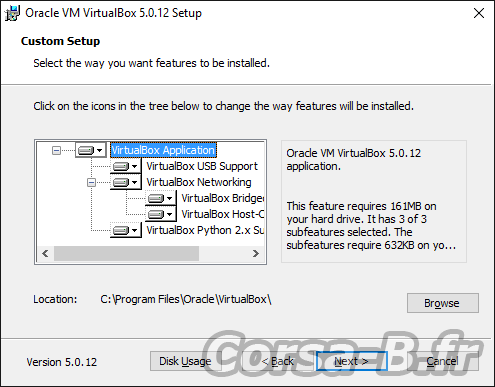

Laissez la configuration par défaut, cliquez sur Next

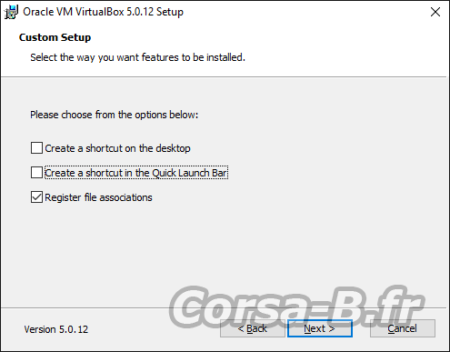

J'ai décoché afin de ne pas avoir de raccourci sur le bureau ni dans la barre de lancement rapide, à vous de voir, puis Next

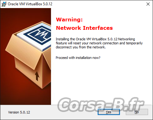

Cliquez sur Yes, de toutes façons pas le choix si vous voulez installer le programme

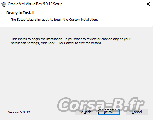

Et cliquez maintenant sur Install

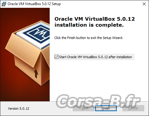

Cliquez sur Finish puis fermez VirtualBox

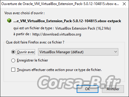

Téléchargez sur le site VirtualBox Extension Pack, votre navigateur devrait même vous proposer d'ouvrir le fichier directement, sinon lancez le une fois fini

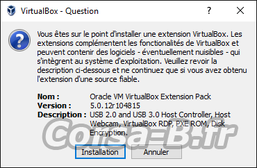

Cliquez sur Installation

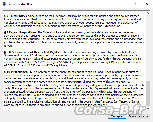

Allez jusqu'en bas de la licence et cliquez sur J'accepte

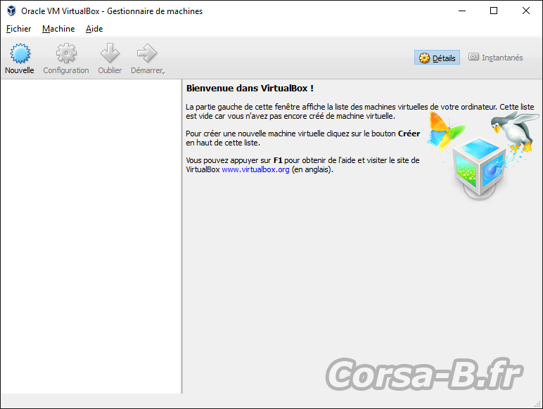

Lancez VirtualBox puis cliquez sur Nouvelle

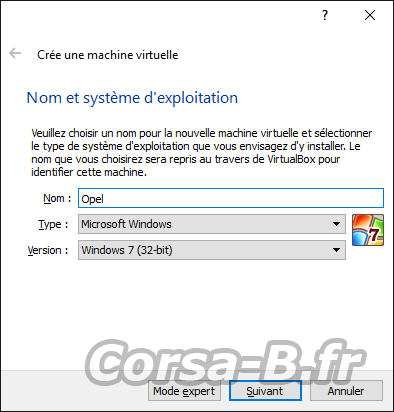

Donnez un Nom à votre machine virtuelle et choisissez Windows 7 (32-bits) puis cliquez sur Suivant

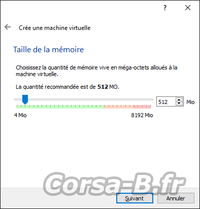

Minimum 512Mo, mettez plus si votre ordinateur le permets, puis cliquez sur Suivant

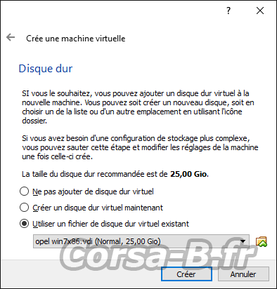

Choisissez Utiliser un fichier de disque dur virtuel existant puis recherchez l'image disque que vous avez extrait de l'archive, cliquez sur Créer
