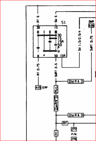

- Messages : 255
Re: nouveau sur le forum .... présentation + problème moteur !!!!
Bonjour,tintin78.
Ma foi,il était inutile de mesurer les masses à l'ohmmètre.
Il faut juste être certain qu'il a contact avec la carrosserie ou le - de la batterie.
C'est tout.
Tu viens de découvrir la panne.
Cela vient du commutateur d'allumage(ignition starter) dans le neiman.
En position 2 de la clé de contact,tu dois avoir du +12 Vdc.
Débranche le commutateur d'allumage de neiman,désoxyde les connecteurs avec de la toile émeri de 180.
Essaye à nouveau,si non tu testes chaque position avec un multimètre en position ohmmètre.
Les contacts sont notés sur le commutateur.
Pour comprendre le schéma.
C'est tout simple,une fois compris,c'est clair comme de l'eau de roche.
Il faut juste se creuser les meninges...
p363 du HAYNE
La position 0 est la clé enfoncée,30 et P reliés ensemble.
La position 1 est la clé tourné d'un quart à droite,30 et W reliés ensemble.
La position 2 est la clé tourné d'un quart à droite à nouveau,30 15A 15 et W reliés ensemble.
La position 3 (démarrage),la clé tourne d'un quart à nouveau et revient à la position 2, 30 15 50 et W relié ensemble.
Note:50 commande démarreur.
Ainsi la borne 15 est alimentée juste à la position 2 et 3 par 30,la batterie quoi.
Bonne mesures.
Bonne mesures.
