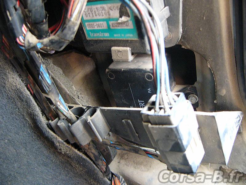

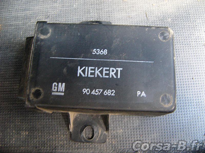

Le voilà à droite du pied passager (on voit également l'ECU Transtron qui gère l'EGR en bleu clair) :

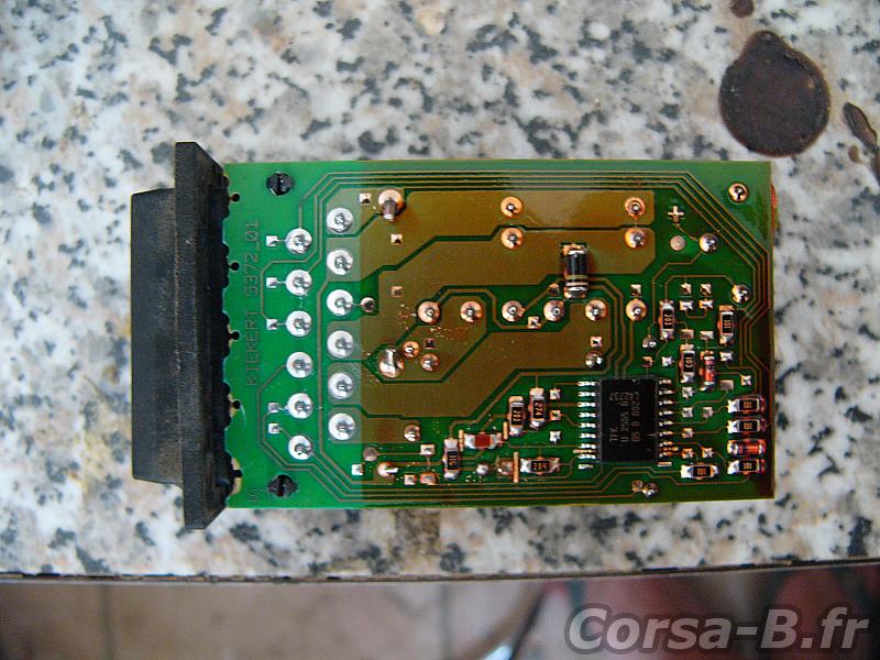

Le calculateur déposé :

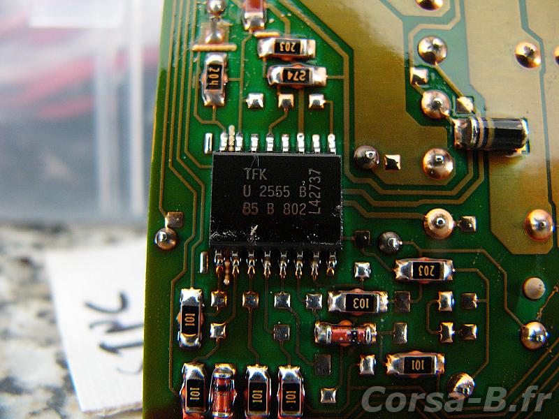

Pas grand chose sur le pavé telefunken TFK U 2550 B1.
J'ai trouvé un schéma de principe.
On remarque la commande des 2 relais par 2 poussoirs pour l'inversion du courant du moteur continu. ( loquet de verrouillage + porte+coffre et trappe d'essence)
Le changement de sens se fait par une mise à la masse respective.

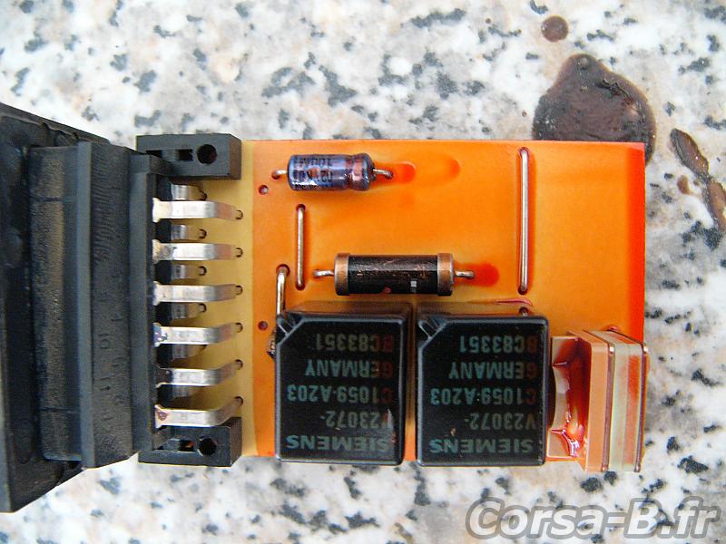

En complément,tu peux vérifier sommairement l'enroulement des deux relais Siemens.
Ils sont en parallèles avec deux diodes de roue libre.
Ici, LL4148 au format tube.
L'anneau noir représente la cathode.
Bonnes mesures.

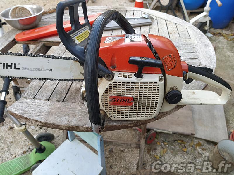

J'ai replié les sièges de la Corsa et on est partis faire du bois :
Tronço allemande made in West Germany obligatoire :)
