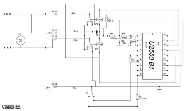

Pas grand chose sur le pavé telefunken TFK U 2550 B1.
J'ai trouvé un schéma de principe.
On remarque la commande des 2 relais par 2 poussoirs pour l'inversion du courant du moteur continu. ( loquet de verrouillage + porte+coffre et trappe d'essence)
Le changement de sens se fait par une mise à la masse respective.

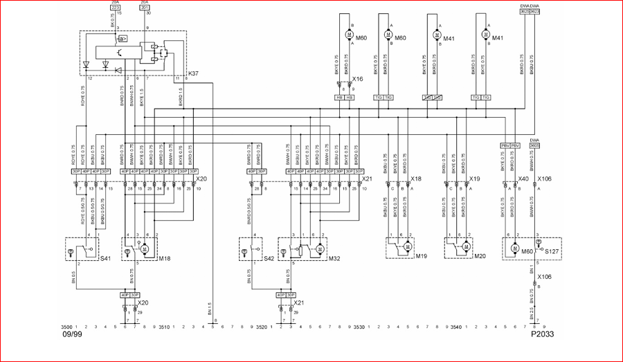

Vince11 a écrit :Je peux déverrouiller la voiture mais plus la verrouiller et la porte passager ne réagit plus ni au verrouillage ni au déverrouillage.
Regarder la connectique au niveau de la porte
On peut verrouiller ou deverrouiller par le loquet ou la serrure.
Tous les poussoirs sont en parallèle.
M32 est le moteur coté passager.
Regarde si la prise X21 n'est pas débranchée ou une mauvaise masse.

Merci pour les schémas. Je vais commencer par dégarnir la portière et voir ce qui se passe là-dessous...
